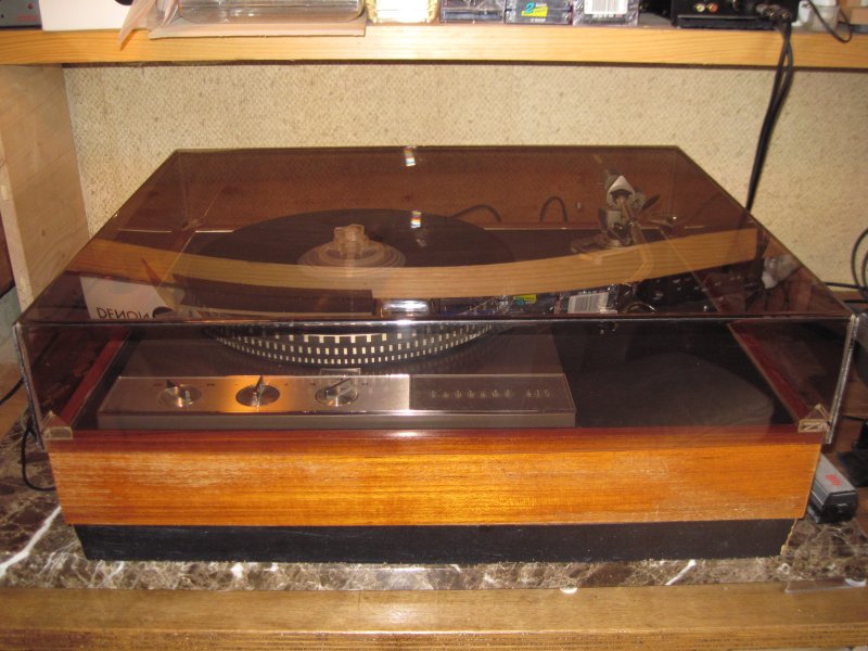

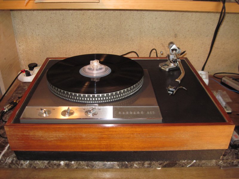

Ma dernière acquisition :
La cellule Ortofon S15T je l'avais déjà.
Il me restait à trouver le bras approprié.
Le palet presseur qui est dessus ne faisait pas partie de la vente, il est de mon invention.
Je suis allé chercher cette platine dans le Gard, 500 km environs aller/retour.
J'en ai profité pour rendre visite à un ami de trente ans que je vois trop rarement.
Elle avait besoin que refasse le câblage des prises RCA de modulation, SME d'origine pourtant.
Et j'ai remplacé le cordon secteur qui était un vulgaire fil de lampe de chevet par un beau cordon surmoulé.
Elle est en excellent état, toujours utilisée par son premier propriétaire, c'est lui qui me l'a vendue pour cause de déménagement vers une maison plus petite.
Aucune poussière dedans, presque neuve.
Il m'a aussi donné ses disques avec.
C'est étonnant de voir les conneries qu'on peut mettre à lire sur ce genre de platine, il y a même quelques Dorothée.
Plus tard je referais la partie inférieure du socle, la partie noire.
Elle est en agglo et a un peu souffert de l'humidité.
Je ferai un vernis du socle par la même occasion.
Je vais aussi usiner une estrade pour supporter le bras plus haut, pour l'instant il est sur quatre entretoises en métal.

J'en dirai plus sur mon palet presseur une autre fois.
C'est justement pour en savoir plus au sujet de ces Garrard que j'ai acheté celle-ci.
Car il y a un engouement pour les platines à galet que je m'explique difficilement du strict point de vue technologique.

Oui, les galets se trouvent.
Mais curieusement les galets d'origine sont souvent intacts.
On dirait qu'ils sont neufs.
Et on peut toujours les refabriquer soi-même en tournant une jante et en posant un joint torique à la périphérie.
Ça fait l'affaire.
Il y a un Italien sur la Baie qui en fait des comme ça pour la Thorens TD-124.
