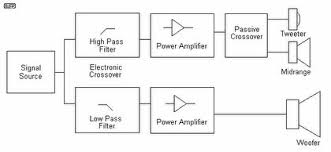

Messages: 13 227
MessagePosté le: Sam 21 Mar 2015, 23:14    Sujet du message: Très très rare et pas répertoriées !!!!! Répondre en citant
Schéma de la bi-amplification active :

MessagePosté le: Sam 21 Mar 2015, 23:19    Sujet du message: Très très rare et pas répertoriées !!!!! Répondre en citant
j'ai compris le principe du filtre actif. Je dois le mettre entre le pré ampli et les amplis.
C'est à partir de lui qui l'on détermine les fréquences de coupures de chaque Hp et les ampli font le travaille directement sur les HP mais c'est en effet assez cher  Evil or Very Mad .
De plus j'ai des JMR Studio 4  Shocked  qui sont directement alimentées et plutôt très équilibrées donc je ne souhaite pas ajouter un filtre actif.
Je vais essayer de mettre en direct sur l'ampli sans mettre de puissance.
