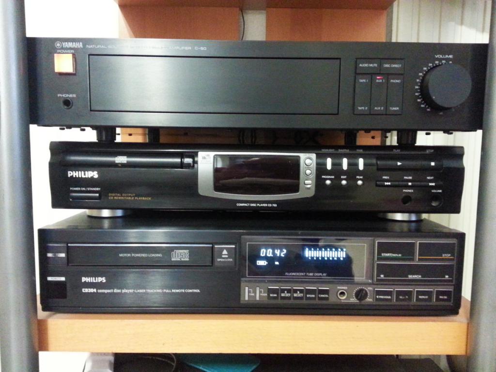

Ayant fait l’acquisition de cette magnifique platine je vous fait un petit résumé de mes impressions.
Avant de brancher la platine, je n'ai pu résister ou regarder ses entrailles. En effet curieux de savoir si ses plus de 7Kg étaient justifié.
Et bien oui, un transformateur énorme pour une platine CD ! un châssis en aluminium ainsi que tout les boutons, la façade ...  très très peu de plastique !
Première petit chose qui me gêne, le câble de modulation est soudé (et semble ne pas être super), pas de fiche RCA ou autres.
Apres avoir branché la platine a cote de sa grand sœur, un CD753 que j'ai tweak (NRDS), je lance en même temps deux CD identique dans mes deux platines.
La différence claire, la CD753 est plus détaillé, plus claire, que la CD304. Je suis un peu déçu, je m'attendais a quelque chose d'aussi bon que ma CD753.
Déstockage du fer a souder !
Echange du câble de modulation (sans passer par le potentiomètre d'origine), des deux condensateurs de liaison de sortie et des deux AOP (par des LME49860) et de la courroie du tiroir qui donnait des signes de faiblesse.
Au final, elle sonne BEAUCOUP mieux, tout aussi clair et net que ma CD753, avec toutefois un peu moins de coloration dans les haut medium et les voix. C'est un peu moins rond, plus neutre.
Mais c'est vraiment léger, il faut passer le même morceau en même temps et passe d'une platine a l'autre pour ressentir la différence.
A ma grande surprise elle lit très bien les CD gravé !
Pour conclure je dirait que si on peu l'acheter pour un prix raisonnable c'est une machine que ne décevra pas si on change quelques composants, mais je ne payerais pas cette machine au prix qu'elle se revend sur ebay !

Il ne marche pas mal le vieux  Okay

Merci, elle me plait beaucoup elle a plus de charme de la 753.
