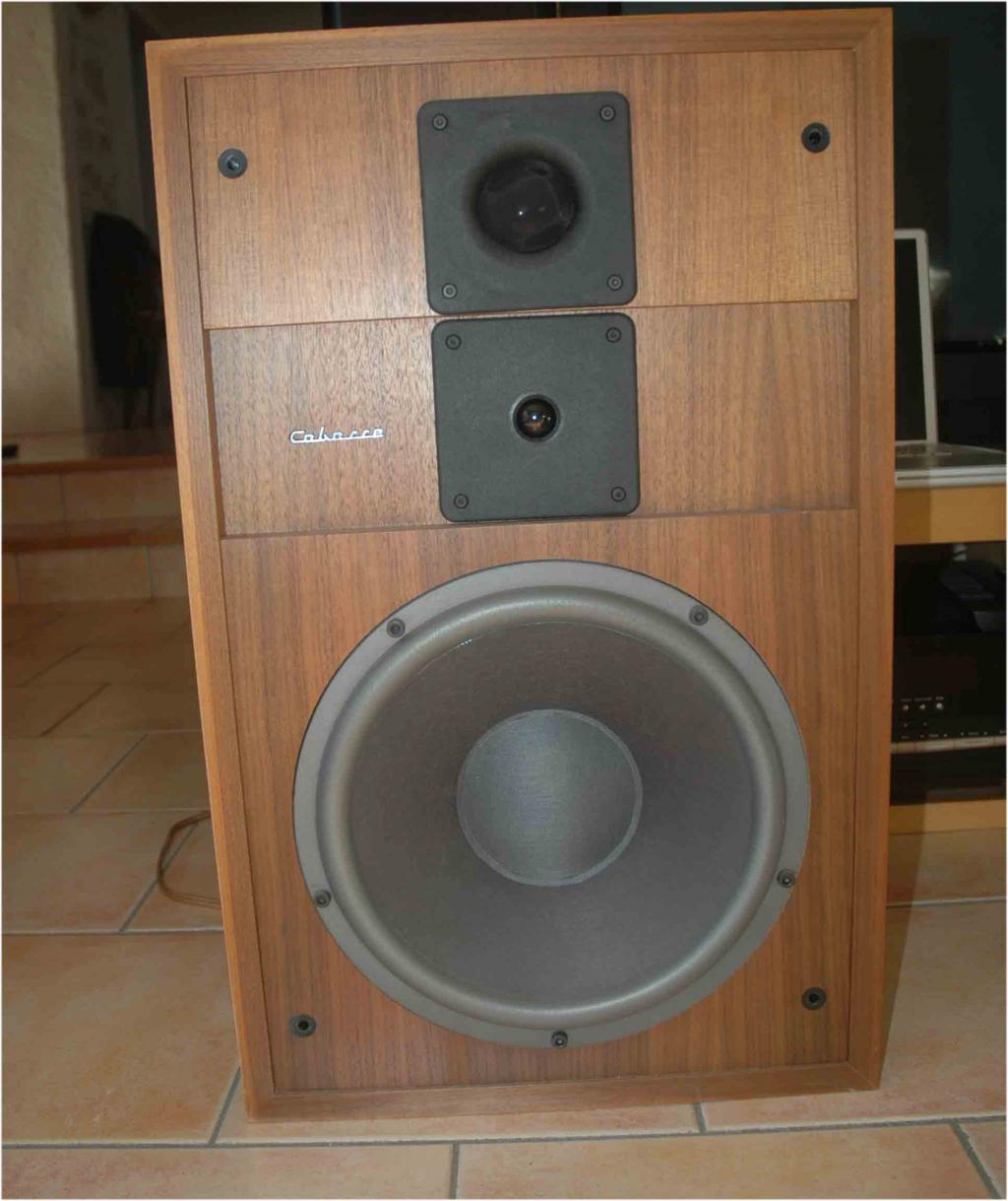

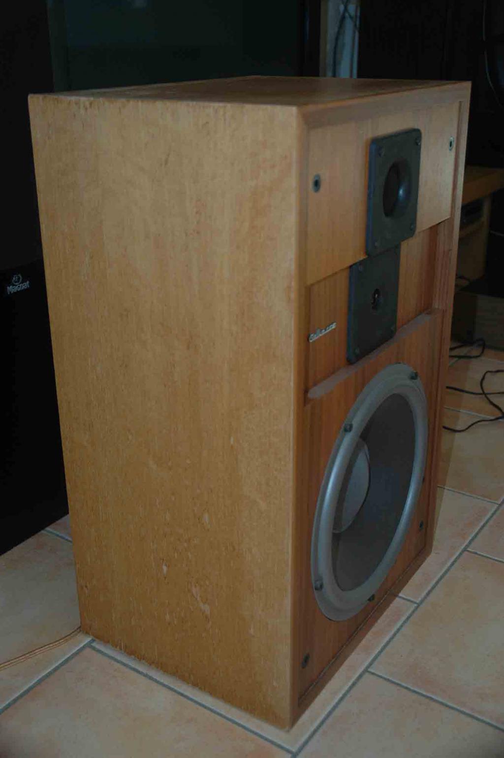

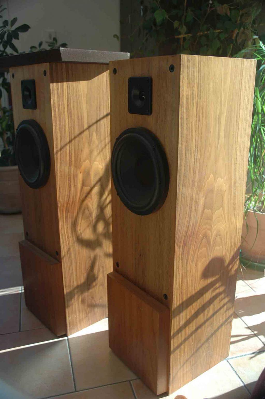

Bonjour, grâce à Cedri13 j'ai fait l'acquisition de deux paires de Cabasse, Une Dundee et une Sampan 311.

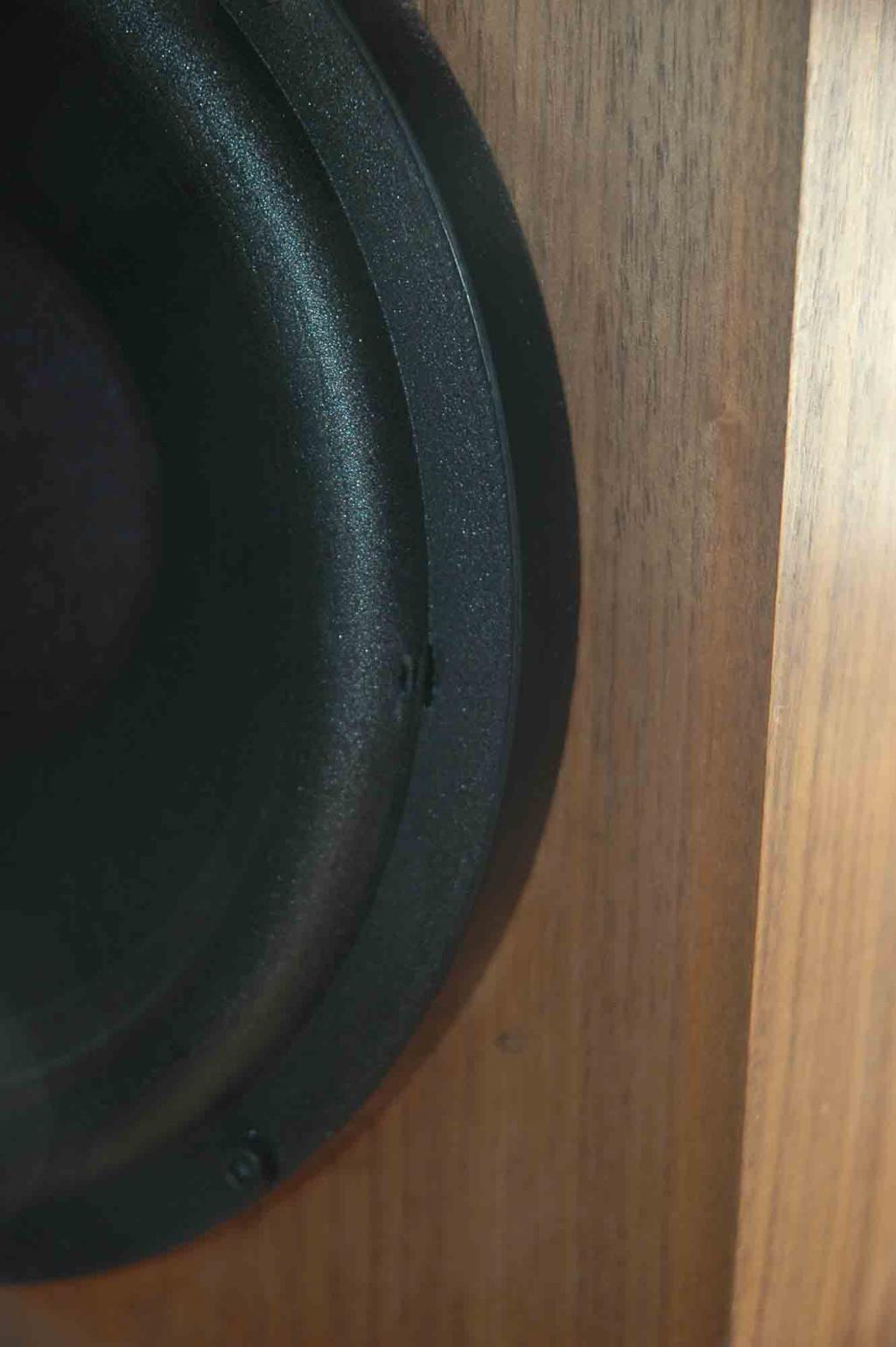

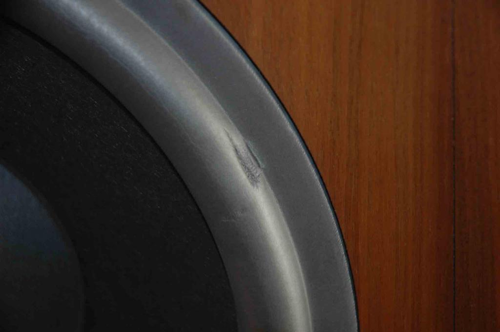

Pouvez vous me donner votre avis sur les légers défauts des membranes, savoir s'il faut faire quelque en préventif ?

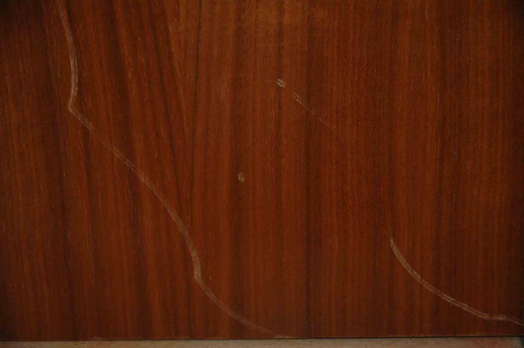

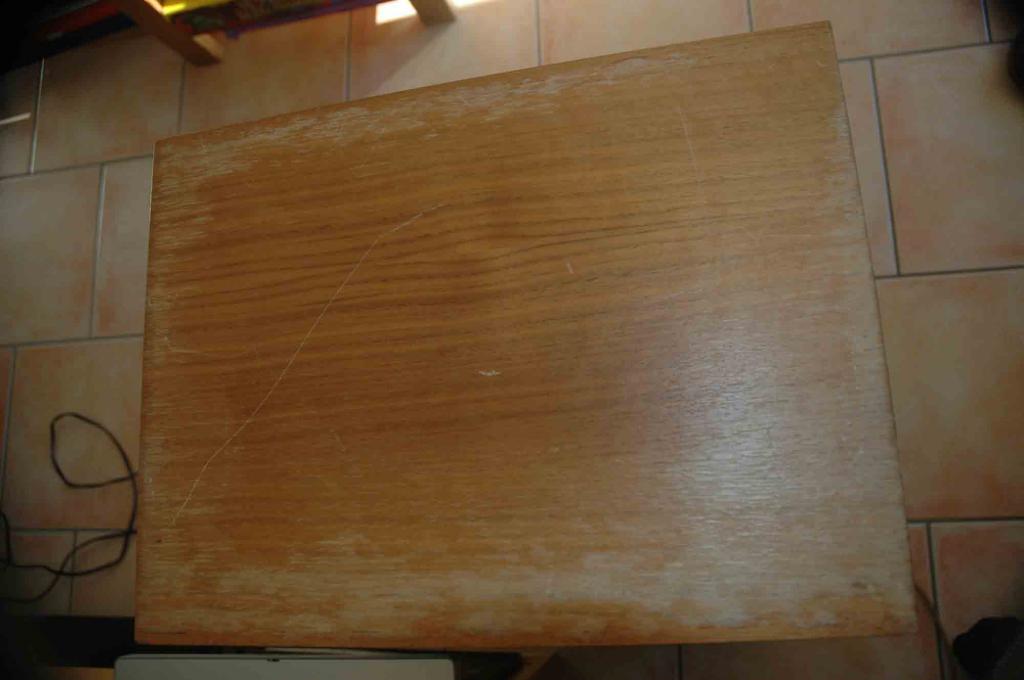

Je souhaiterais retirer les rayures sur les caisses, quels produits me conseillez-vous ?

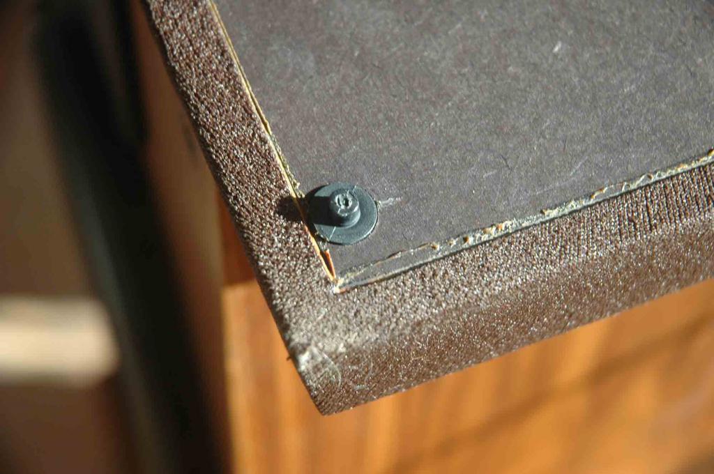

Peut-on racheter des pico pour la fixation des caches, car il m'en manque deux ?

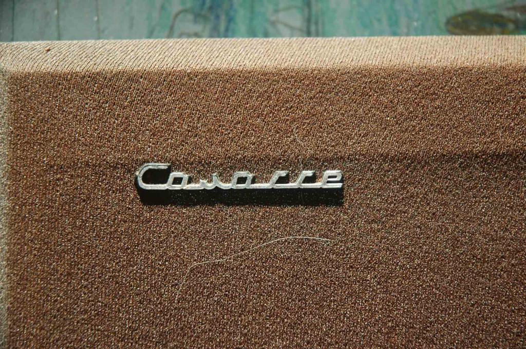

Peut-on trouver les logos Cabasse se trouvant sur les caches ?

Sur la Sampan, je ne toucherais à rien.
Sur la petite colonne, close, je pense que le petit trou laisse passer l'air.
Idéalement, il faudrait l'étanchéité parfaite.

Comment faire ?

J'ai souvent entendu parler d'une feuille de papier cigarette collée à l'intérieur...
D'accord avec Brig, la Sampan en l'état, n'a pas besoin d'intervention.

Certains collent un petit bout se suspension mousse derrière le trou avec une colle qui n'attaque pas ladite mousse.
Mais, c'est vraiment un petit trou et si rien ne transparaît à l'écoute, peut être est il mieux de rester comme ça.
Messages: 13 878
MessagePosté le: Ven 6 Mar 2015, 11:43    Sujet du message: Faut-il faire quelque chose ? Répondre en citant
La feuille de papier cigarette pour des suspensions multiplis mais pour de la mousse, je suis sceptique.

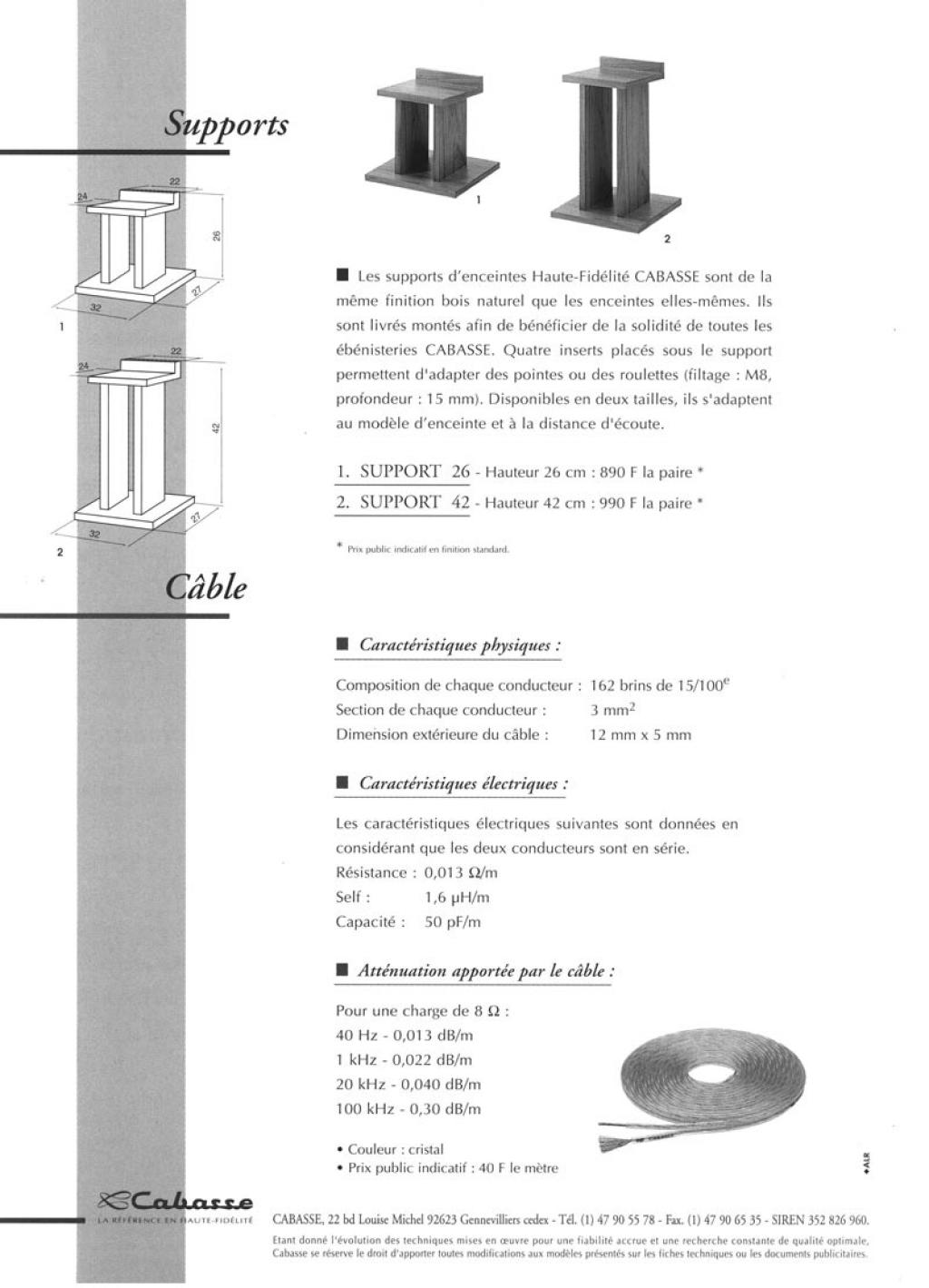

Quelqu'un aurait-il les plans ou dimensions pour fabriquer les support façon Cabasse ?
Pour les suspensions : latex de butyl
http://aarv.fr/Latex-de-Butyl
Prix dérisoire 3,99 €

Merci pour les réponses rapides. Pour le butyl pas de précautions particulières ? On passe au pinceau ?
Le supports sont droits ou légèrement inclinés ?

Je crois qu'ils sont légèrement inclinés mais cela n'a que peu d'importance.

J'ai récupéré la boiserie, ponçage au 400, paille de fer et huile de lin. Pour finir lustrage.
