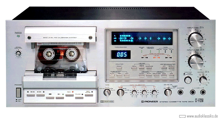

En effet, Proggy, le CT-F1250 était (et est toujours) une machine mythique!
Par la suite, Pioneer a sorti les gammes "Reference" avec les CT-91, CT-93 (magnifique!!! L'intérieur est tout cuivré!) ainsi que le fabuleux CT-95 dont certains n'hésitent pas à dire que c'est le meilleur magnétophone qui ait été construit (Pionner étant le dernier fabricant à avoir commercialisé ce type de machines ultra haut de gamme). Chez Pioneer, on peut trouver (hyper rare) les sublimes CT-910 et 920 qui sont des CT-95 légèrement tirées vers le bas mais, on reste à des niveaux de "folie"!
