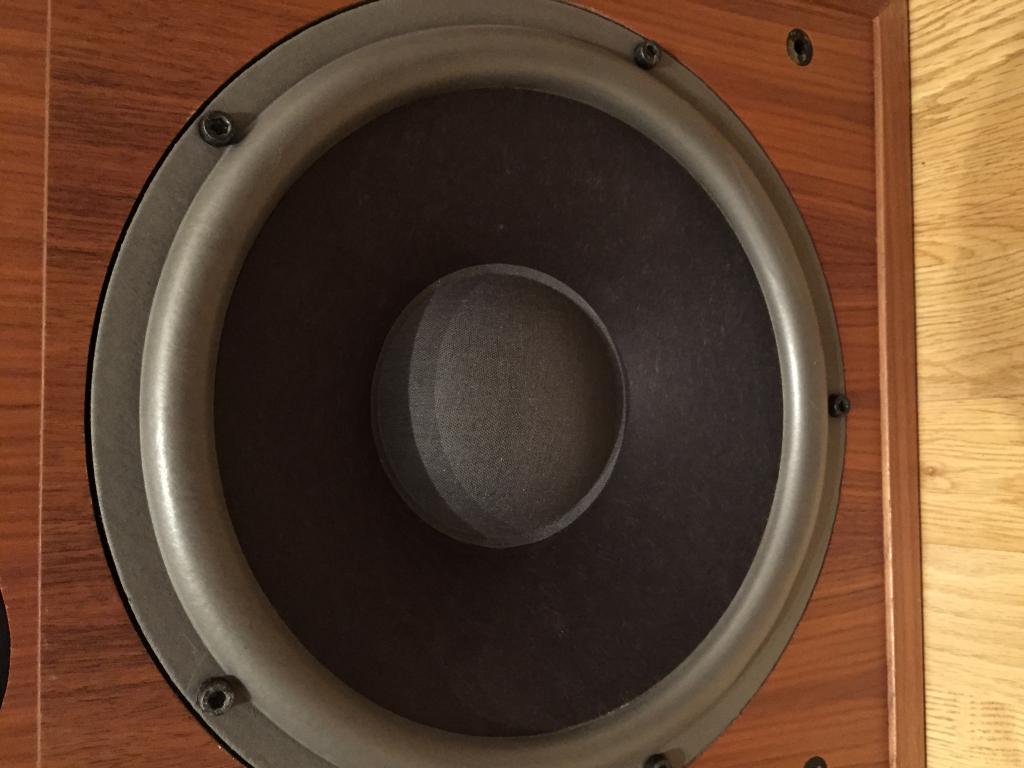

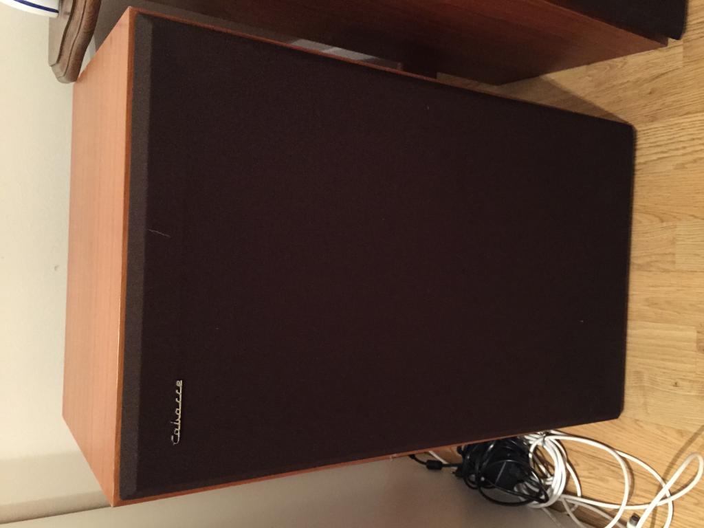

- Savez-vous de quand datent ces enceintes ? Que dîtes vous de l'état général de celles-ci ?

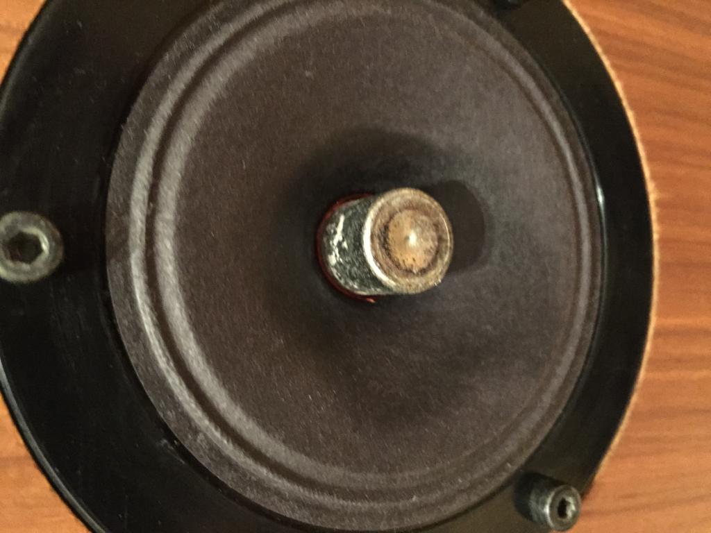

- Sur le HP des aigus, on peut voir une espèce de tâche blanche, savez-vous ce que c'est ? Oxydation ?

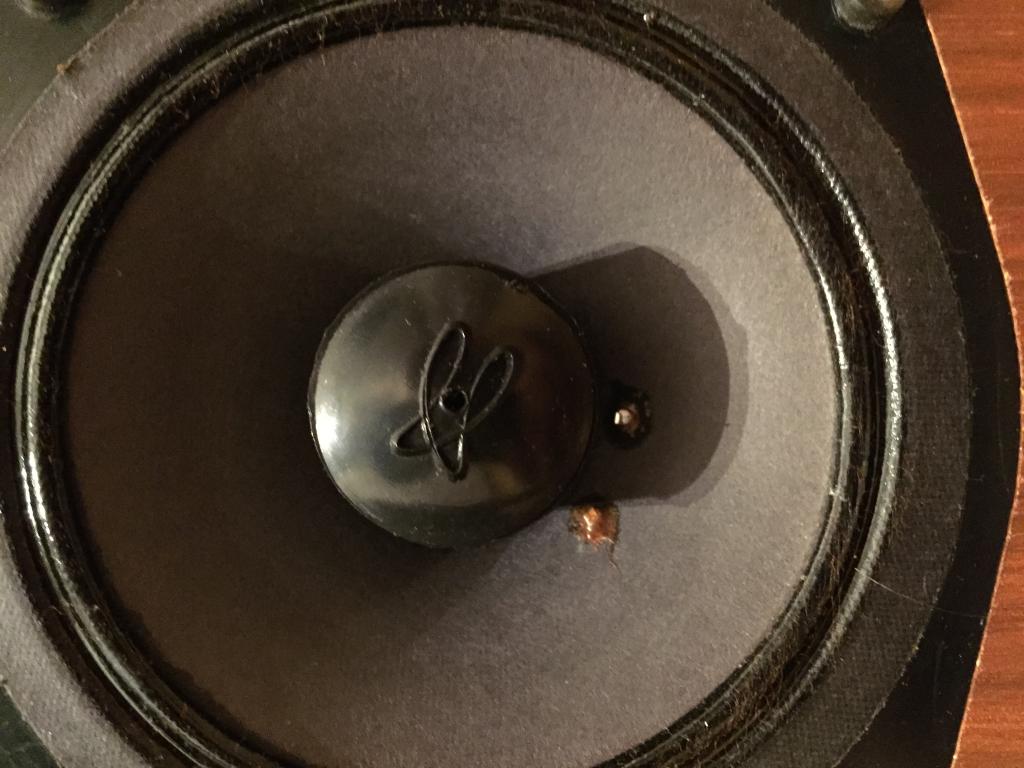

- Que pensez vous des autres HP ? Basses ? Médium ?
- Savez-vous de quel bois est fait le placage ? Noyer ? Est-il vernis ? Y'a-t-il possibilité de poncer / revernir ?

Belle trouvaille, en superbe état.
Tes Sampan 310 ont été produites entre 1982 et 1986 (fin du modèle).

Quelques traces d'oxydation sur l'ogive centrale du tweeter. Ce n'est rien.
Etat des HP pris en photo : très bon,
Ce que je pense des autres HP ? Je ne sais pas trop comment je dois comprendre la question.
Si la question porte sur l'état apparent, je confirme q'il est excellent.
Si la question porte sur les qualités de ces HP, je dirais que le boomer 30BZ18 est un grand classique de chez Cabasse, utilisé sur de nombreux modèles Cabasse (Sampan, Sloop, Clipper...) pendant de très nombreuses années.
Le médium, quant à lui, est aussi un grand classique que l'on trouvait sur les Sloop et Sampan 310 principalement.
Le placage correspond à la finition standard en noyer.
Et c'est du bois, du vrai...
Le verni est très probablement un verni uréthane.
Bien en tendu, les enceintes peuvent être poncées soigneusement et revernies si nécessaire.
Si tu devais te lancer dans une telle entreprise, je te conseille un démontage préalable de tous les HP, afin de ne pas les exposer à la poussière (ponçage).

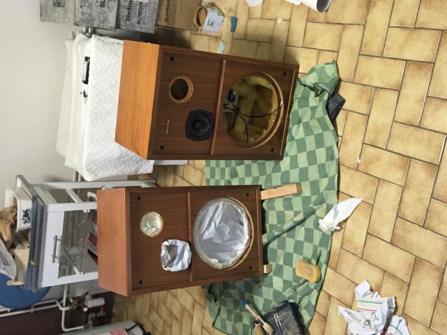

MessagePosté le: Mar 20 Jan 2015, 21:55    Sujet du message: Heureuse découverte.. et besoins de conseils d'experts ! Répondre en citant
Merci pour vos conseils et réponses Smile
J'ai attaqué aujourd'hui la réfection de la première enceinte. En prenant soin de bien isoler l'intérieur. J'ai malheureusement du laisser le HP des médiums, celui-ci étant soudé, à mon étonnement... Je l'ai emballé précautionneusement et ai taché d'isoler du mieux que je pouvais l'interstice entre extérieur et intérieur. Ponçage fin puis vernis satiné, qui va parfaitement avec mon meuble hifi, c'est parfait Smile
La photo (à droite la rénové, à gauche l'objectif de demain !)
MessagePosté le: Mer 21 Jan 2015, 10:06    Sujet du message: Heureuse découverte.. et besoins de conseils d'experts ! Répondre en citant
J'ai envie de dire que, vu leur état, ces enceintes n'avaient pas vraiment besoin d'un tel traitement.
Est-ce leur finition qui te déplaisait ?
