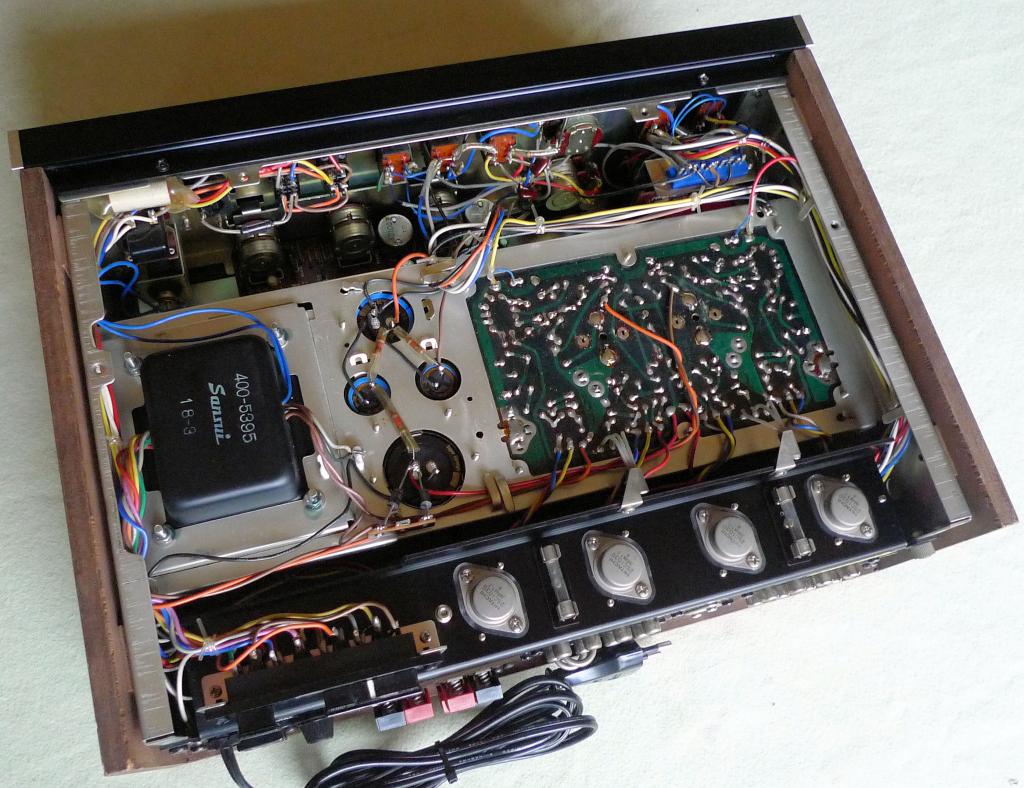

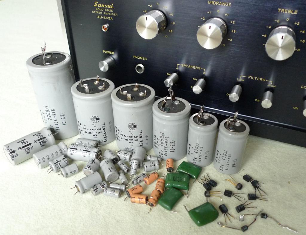

Pour avoir fait ce genre de travail une paire de fois ( pour ne pas dire des centaines ) dans des Sansui de 40 ans et plus, le moins que je puisse dire c' est que pour peu que l' on choisisse avec soin les bons composants, cela transfigure l' écoute dans le bon sens : on retrouve le peps, la dynamique, on étends la bande passante, on gagne en aération, en détails, en finesse ... en bref ne pas le faire c' est vraiment passer à coté de quelque chose, comme le jour et la nuit.
Les Sansui de 40 ans dans leur jus, personnellement je les trouve souvent certes musicaux, mais mous, manquant de tenue, de transparence, d' air ... quel ennui !
Aussi, j' ai eu oui dire par certains qui ont pu acheter neuf leur ampli dans les années 70, qu' une fois restaurés avec certains composants modernes de haut de gamme, leur ampli était devenu meilleur que ce qu' il pouvait être à l' époque !!! Et même si je ne peux le confirmer puisque j' ai sensiblement le même age qu' un AU-555A, je le pense aussi sincèrement.

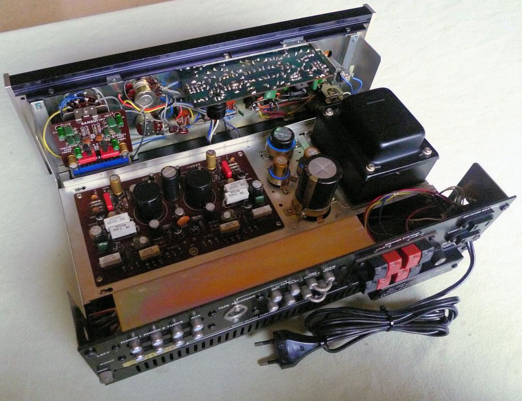

Oui je confirme, je propose à ceux qui sont inquiets à l' idée d' avoir à emballer sérieusement leur bébé pour le le faire parvenir par la Poste en vue de soins attentifs de leur faire parvenir un emballage adéquat dans lequel ils n' auront plus qu' à glisser l' appareil pour qu' il voyage en toute sécurité.
Ceci dit l' AU-555A reste un ampli au schéma simple et très accessible ( cartes phono et préampli amovibles ) et donc avec un minimum de compétences en électronique et de matériels de mesure / soudure l' on peut s' attaquer à sa restauration / optimisation ... avec l' habitude, j' arrive à faire ce job en 4 à 8 heures de fonction de son état, sans l' habitude ( personnellement je n' ai même plus besoin du schéma, je le connais par cœur ) ce peut ètre plus long mais quand on aime ...
Soudures, contacts, transistors, résistances/ajustables, condensateurs, diodes, que des choses très simples quand on connait leurs propriétés, mais sans ces bases de l' électronique, se lancer dans une restauration d' ampli Sansui me semble hasardeux ...
Frédérick.
