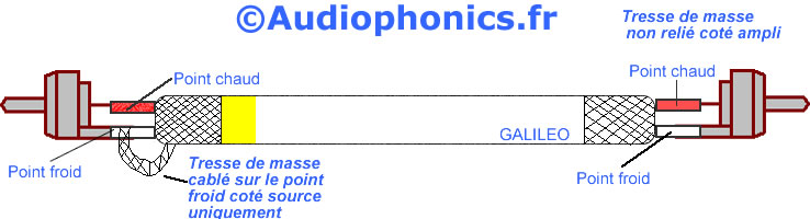

A ce sujet, on lit souvent qu'il faut souder la tresse de masse avec le point froid côté source.
Côté ampli il ne faudrait pas le faire.
Je mets un petit schéma pour une meilleure compréhension :
Cela est il justifié ? Si oui, pourquoi ?

MessagePosté le: Lun 6 Avr 2015, 16:15    Sujet du message: Cables XLR Répondre en citant
Bonjour dome,
Tu vas sans doute trouver ça bête, mais considérer l'écran comme une sorte de 2ème conducteur (la masse) m'a toujours troublé. Je ne dois pas être le seul, d'ailleurs, puisque la totalité des DIYeurs utilisent pour fabriquer leurs liaisons du câble à deux conducteurs + écran.
En pratique, c'est souvent du câble micro dans ce genre là : KLOTZ CABLE MICRO MY206SW
Donc, si tu devais utiliser un câble de ce type (2 conducteurs + écran), et si je te comprends bien, tu ne souderais pas l'écran, ni d'un côté, ni de l'autre.
Je ne sais pas si tu réalises souvent des câbles à des fins personnelles ou professionnelles, mais je crois que tu pourrais, la prochaine fois que tu t'y colles, nous aider en faisant quelques photos et en donnant quelques conseils.
Bref, nous faire un petit tutoriel, comme on dit sur le net.
Cela nous permettrait de savoir ce que tu choisis comme composants (connexions RCA, câble, soudure) et de voir comment tu travailles.

MessagePosté le: Lun 6 Avr 2015, 21:04    Sujet du message: Cables XLR Répondre en citant
Bonsoir Brig.
On a déjà débattu de tout cela sur un autre fil, notamment avec Fred. Avec les types de câbles, de connecteurs, etc.
Bonjour dome,
L'écran d'un câble (par tresse ou par guipage) est au contraire une bien meilleure liaison de masse que ne l'est un simple conducteur. Intuitivement, je crois que cela peut se sentir. Une masse électrique est constituée de surfaces conductrices étendues et interconnectées.
Non, l'écran doit toujours être raccordé. Sinon, c'est comme s'il n'y avait pas d'écran, son effet serait nul. Ce qui est en débat c'est de savoir si on le raccorde seulement d'un côté (et lequel?) ou bien des 2 côtés. Mon avis est que sur des liaisons très courtes et à haut niveau (c'est-à-dire tout sauf en sortie de cellule phono), on peut varier les options, le résultat sera le même.
On devrait essayer de comprendre comment agit un écran de câble. D'abord, une chose est sûre c'est qu'il n'agit pas comme un "blindage". Ce terme vient du jargon et doit y rester. Physiquement on parle de blindage électromagnétique (EM) lorsqu'il y a absorption dans l'épaisseur de la matière (comme en balistique). Or, un écran n'est pas épais et un champ EM basse fréquence le traverse comme une feuille de papier mouillé. Non, un écran agit plus subtilement. Tout câble plongé dans un liquide... euh, non, je reprends. Tout câble plongé dans un champ EM - a priori perturbateur - est soumis à un double couplage électrique (effet capacitif) et magnétique (effet inductif). Les 2 se cumulent et engendrent une tension parasite dans le câble, tension qui est amplifiée par l'étage situé en aval, etc. C'est le buzz assuré. Si le câble en question est muni d'un écran, c'est pareil sauf que si l'écran est raccordé à la masse au moins d'un côté, il s'oppose au couplage de type capacitif de manière efficace (mais pas au couplage de type inductif, qui est souvent le plus agressif). Si l'écran est raccordé des 2 côtés à la masse, il s'oppose également au couplage de type inductif (car il est alors traversé par un courant induit qui s'oppose par ses effets à la cause lui ayant donné naissance, en l'occurrence le champ magnétique perturbateur).
Le problème avec une liaison asymétrique, c'est que l'écran transporte également le signal audio (contrairement à une liaison symétrique). Un autre type de couplage apparaît alors, interne au câble (on l'appelle couplage par impédance commune). Par ce couplage, le courant induit (bruit perturbateur) s'ajoute au signal audio. En somme, la protection apportée par le raccordement de l'écran des 2 côtés n'est pas parfaitement efficace. Elle est même assez variable selon les situations particulières. C'est ce qui est à l'origine du débat de savoir si c'est plus mieux ou moins pire de le raccorder d'un côté ou des 2. Cela revient à choisir entre 2 maux.
Heureusement, ce couplage qui intervient dans l'écran entre le bruit magnétique induit et le signal audio est proportionnel à l'impédance de l'écran (par la loi d'Ohm U=ZI, si Z=0 alors U=0 quel que soit I). Et cette impédance est d'autant plus faible que le câble est court et que l'écran est un bon conducteur. C'est pourquoi je préconise de n'utiliser que des câbles courts avec un écran en cuivre. En le raccordant des 2 côtés, on bénéficie de son effet d'opposition au champ EM sans en subir la conséquence fâcheuse décrite précédemment.
Le second conducteur intérieur devient alors totalement inutile.
Désolé pour ceux qui ont un peu de mal à suivre ces considérations de spécialistes, mais j'ai essayé de résumer sans trahir.

Si les 2 conducteurs forment une paire torsadée, une autre stratégie d'opposition au couplage inductif est utilisée, et cette fois sans le concours d'un écran. Ce dernier est cependant indispensable pour réduire les couplage de type capacitif, mais pour cela le raccordement d'un seul côté suffit. Si on adopte cette stratégie, alors on peut adopter le schéma de câblage de l'image ci-dessus (dans ton message du 1er avril). On obtiendra sans doute le même résultat qu'avec un câble à un conducteur+écran.
MessagePosté le: Lun 6 Avr 2015, 21:57    Sujet du message: Cables XLR Répondre en citant
Nous y voilà donc ! Tresse soudée avec le point froid d'un seul côté.
Le côté a t il de l'importance selon toi ?
Les audiophiles disent généralement que c'est le côté source que doit se trouver la tresse soudée.
