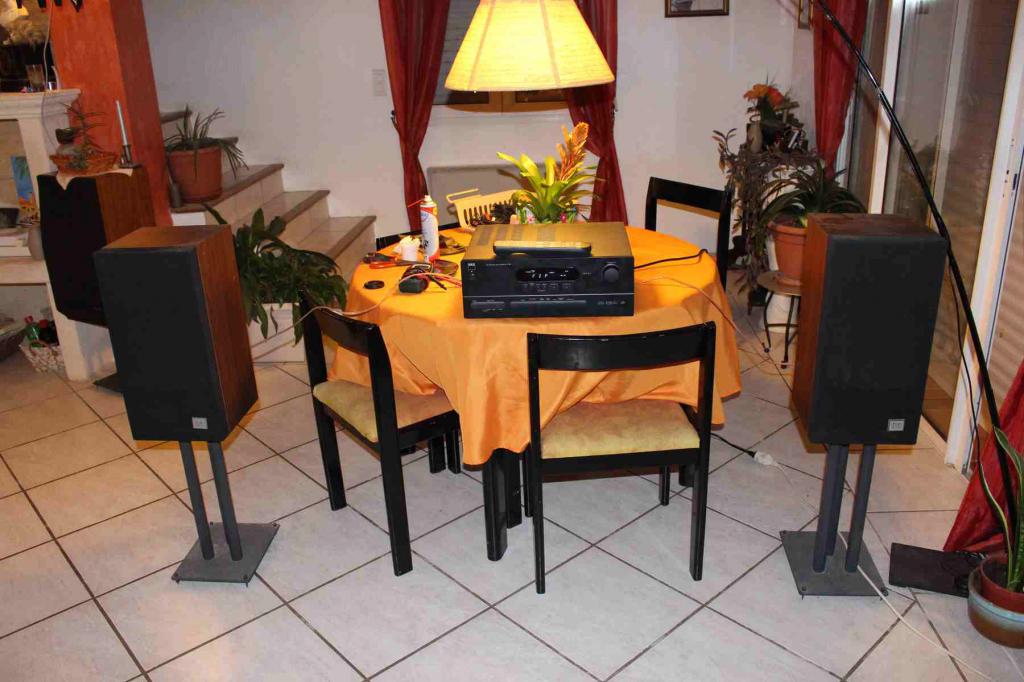

Un collègue m'a  confié son NAD T753. Il ne fonctionne plus, voici les symptomes :
Une fois le switch arrière mis en fonction la led sur la façade s'allume en jaune ==> normal.
Je mets le NAD en marche avec le switch avant, la led passe au vert ==> normal
NAD T753 s'affiche sur l'afficheur ==> normal
puis TNT s'affiche ==> je suppose que c'est normal
puis un claquement sec se fait entendre sur les 2 enceintes que j'ai branché et si j'essaye de selectionner le tuner j'ai un autre claquement sec aux enceintes et l'ampli se met en sécurité, il se passe la même chose quelque soit la commande que l'on utilise.
Si je le laisse allumé sans rien toucher, il finit par se mettre en sécurité avec le claquement sec au niveau des enceintes.
Avant de démonter la façade et de rentrer dans le coeur du bestiau quelqu'un a-t-il une idée sur les causes possibles ? quelles sont les conditions de mise en sécurité afin d'essayer d'en identifier la cause ?

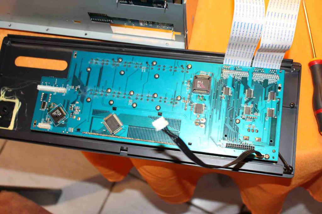

Il s'agissait du potentiomètre de volume qui crachait tellement que la détection d'erreur coupait l'appareil en protection.
Démonter le carter principal puis la façade , enlever le bouton du potentiomètre, enlever l'écrou, débrancher les 3 câbles blancs à gauche, un câble blanc à droite puis les 2 nappes, sortir la façade, enlever les 16 vis qui tiennent la carte,la retirer avec précaution verticalement pour ne pas casser les picots de centrage
Un bon coup de nettoyant électrique dans tous les connecteurs ainsi que le potentiomètre, on essuie, on sèche, on remonte à l'inverse et on teste...

Je rouvre ce sujet car l'ampli après plusieurs jours de bon fonctionnement a recommencé à disjoncter. Je l'ai vérifié chez moi, il fonctionne trés bien sauf le potentiomètre de volume qui déraille complètement. Ce qui confirme mon premier diagnostic, ce potar est HS.
Ce n'est pas un potentiomètre mécanique à résistance, je vais le démonter pour voir si je trouve un équivalent chez mon fournisseur local. Je vous tiendrai informé et mettrai des photos si ça peut amener un peu de valeur à ce post.

J'ai enlevé l'encoder 24 pulse, 2 pattes sur les 3 étaient cassées (est-ce moi en dessoudant, étaient-elles cassées ce qui occasionnait un mauvais contact...), enfin là il est sorti.
Pas facile à trouver : marque ALPS type : ED1612-O-15F (enfin j'espère que c'est bien ça)
Je l'ai trouvé sur E-Bay en Allemagne car pas disponible sur le site ALPS... (ou plus disponible) il m'a couté moins de 10€ avec les frais d'envoi.

J'ai reçu l'encodeur neuf (en fait j'en ai reçu 4 !!!) donc j'en ai 3 d'avance pour ceux que ça interesse...on sait jamais.
Je l'ai soudé sur le circuit imprimé
et j'ai remonté le tout pour tester... ça marche !
