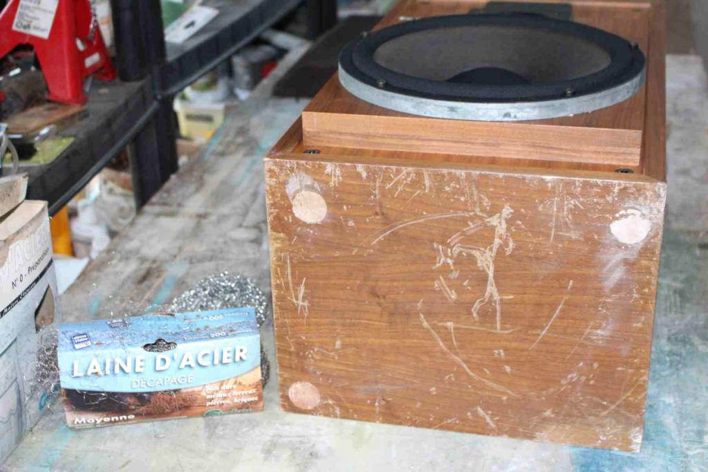

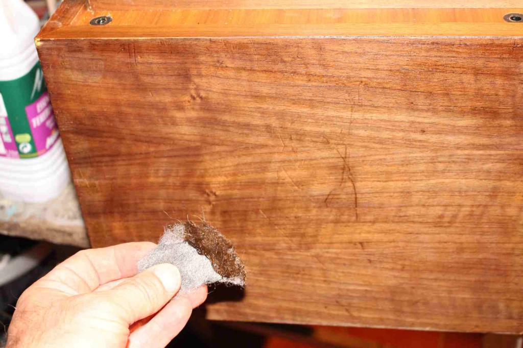

Je vais commencer par l'ébénisterie. Pour éviter tout risque je commence avec la partie inférieure qui est d'ailleurs la plus endommagée car les enceintes sont restées stockées à même le sol sur du gravier dans le garage de l'ancien propriétaire pendant des mois voir même des années !

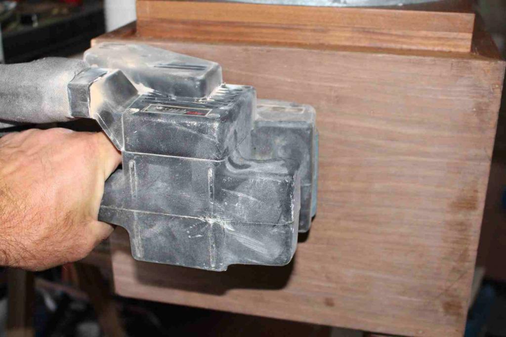

J'ai  essayé l'essence de térébenthine puis la laine d'acier mais vu la profondeur des traces je suis passé à la grosse artillerie (ponceuse à bande) tout en la manipulant avec légèreté pour ne pas enlever tout le placage et toujours dans le sens des fibres :

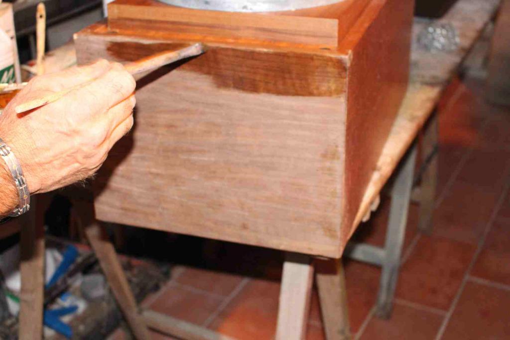

je savais que je n'enlèverai pas toutes les traces mais en tout cas je les ai bien atténué. J'ai alors passé une couche de "vernis bistrot" pour protéger le bois, au pinceau dans le sens des fibres :
Après cela une dose de cire antiquaire passée avec de la laine d'acier 0 pour bien pénétrer la fibre du bois (truc que je tiens d'un ancien voisin ébéniste) toujours dans le sens des fibres :

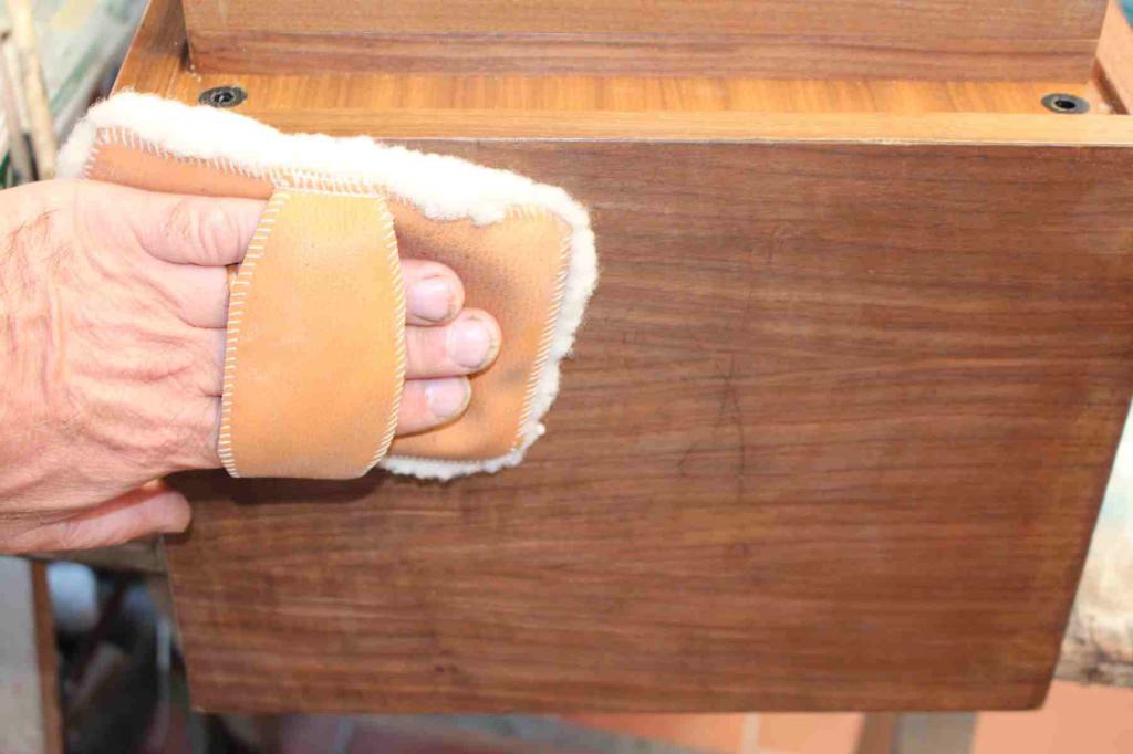

Et enfin polissage à la laine (il faut que ça glisse tout seul) :

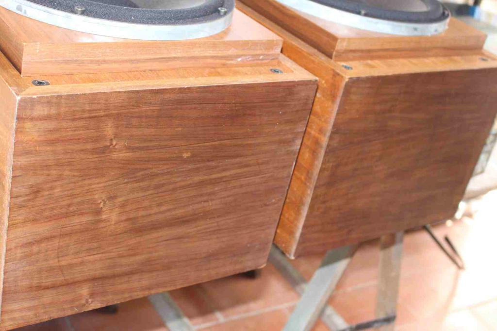

Et le résultat comparé avec l'autre enceinte non traitée :
Ce n'est pas parfait mais comme disent les sages la perfection n'est pas de ce monde... donc je vais me contenter de ce résultat sur la partie non visible des enceintes, et je serai plus pointilleux sur les partes visibles (moins endommagées fort heureusement), je vais d'ailleurs aller m'acheter un pot de "vernis bistrot" neuf car le mien est devenu un peu pâteux et sombre... ceci afin d'éviter d'assombrir les autres faces des enceintes que je vais traiter après. Je vous montrerai ça...
Dites moi ce que vous en pensez avec un oeil critique. Merci

C'est pas mal du tout vu l'état de départ.
Perso, avant de poncer, je comble les rayures profondes avec du mastic à bois très foncé car sinon il faut le teinter ensuite. Finition au coton d'acier et cirage à chaussure en tube. Séchage, lustrage et c'est très réussi jusqu'à présent.

Bernard1954tennis
Inscrit le: 30 Juil 2014
Messages: 80
Localisation: Beaulieu
MessagePosté le: Lun 1 Sep 2014, 13:02    Sujet du message: Restauration de SLOOP M4 Répondre en citant
Merci bonsens47. J'ai essayé de boucher les rayures avec du mastic à bois avant mais le mien est trop dur et ne pénètre pas. Ceci dit cette zone étant ma zone de test, je vais aller chez mon distributeur préféré m'en acheter un tout neuf pour voir.
Voici la suite des opérations sur la seconde enceinte :
Après le passage à la ponceuse à bande, un petit coup de laine d'acier pour une meilleure finition :
Le vernis bistrot :
La cire antiquaire :
et le lustrage au gant en laine
[/url

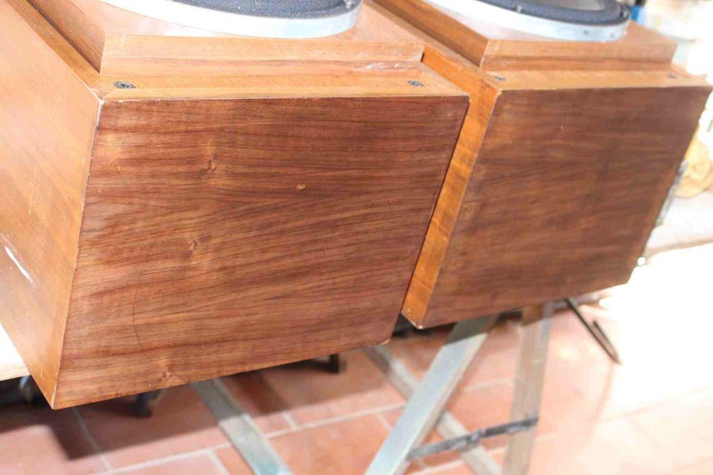

et voilà, les deux font la paire si je puis dire
Elles ont changé d'allure, on ne le verra pas (puisque c'est dessous)  mais au moins ça m'a servi de banc d'essai avant d'attaquer la partie sérieuse.
A bientôt pour la suite...
