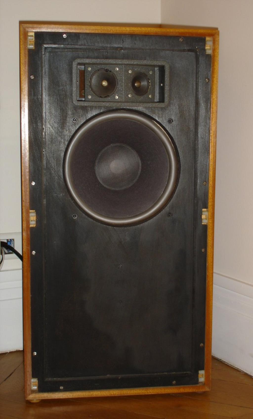

Un ptit peu le bazar pour les photos, désolé.
Laurent

Les photos qui laissent apparaître les haut parleurs sont elles celles de tes enceintes ?
Si c'est le cas, il est évident qu'elles sont été modifiées en profondeur (boomers), sans doute par Cabasse, dans le cadre de la garantie à vie, ou d'un geste commercial.

Ah, enfin les photos Lo22 ! Ce ne sont pas des CA3 mais des Galion III, milieux année 60 je pense à cause du grave qui ressemble à un 30DX, à vérifier, mais celui-ci n'est pas d'origine au niveau de la membrane ... ce serait sympa de retrouver une paire de grave d'origine ... belle enceinte néanmoins.

MessagePosté le: Dim 20 Juil 2014, 13:53    Sujet du message: Cabasse CA3 Répondre en citant
Salut Man,
Normalement, il doit y avoir une plaque sur les Cabasse de cette époque.
Celle-ci devrait indiquer le modèle.
En regardant la photo de face on a réellement l'impression que le boomer est décentré.
En plus de l'aspect typiquement années 80 de la membrane et de la suspension, c'est ce qui me fait dire que les boomers ne sont pas d'origine.
MessagePosté le: Dim 20 Juil 2014, 13:59    Sujet du message: Cabasse CA3 Répondre en citant
Salut Brig,

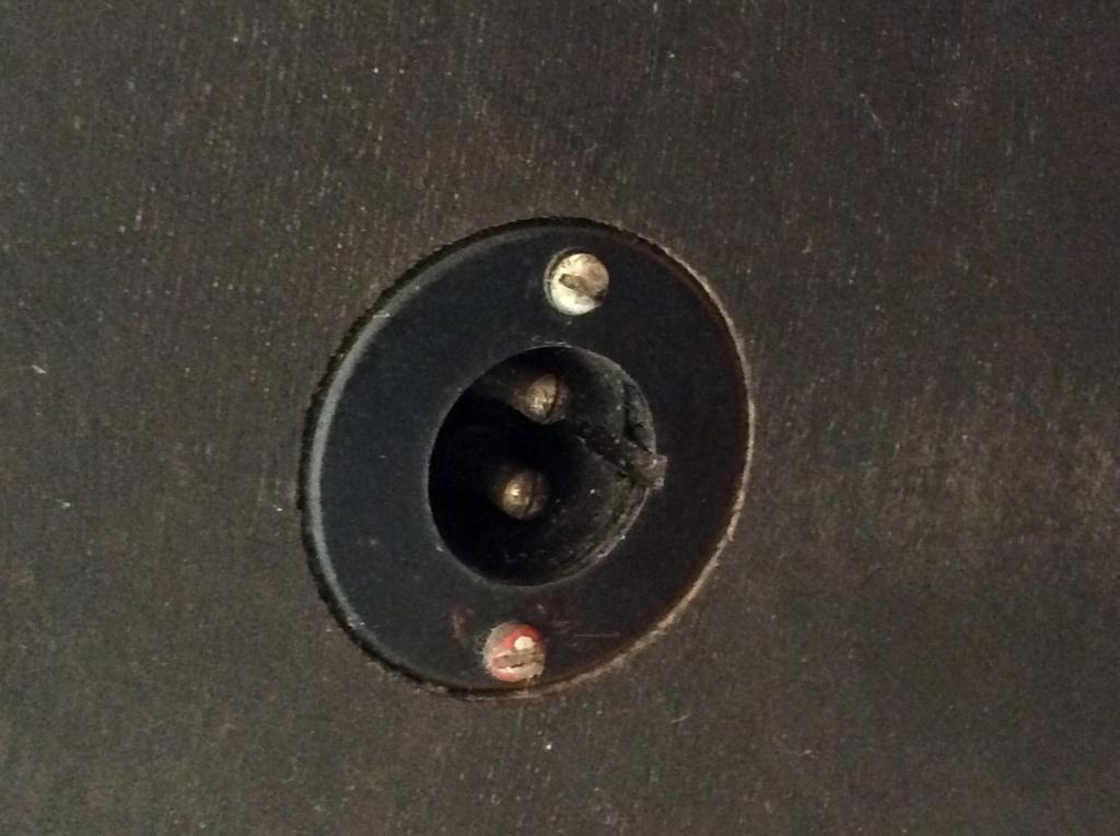

Je suis d'accord pour le boomer, il faut le démonter et vérifier la réf. car comme toi je me demande si il n'est pas repassé chez Cabasse suite à une garantie à vie ... pour ce qui est du bornier, normalement celui est rouge vers la fin des années 60, si ce modèle est une galion 3 de 1965, pas sûr que le bornier soit rouge avec une réf mais effectivement il doit y avoir une plaque ... démontage ! Okay

Enfin, là encore, on note que le boomer n'est pas celui d'origine.
MessagePosté le: Dim 20 Juil 2014, 14:27    Sujet du message: Cabasse CA3 Répondre en citant
Oui sur la CA 3 mais pas sur la Galion III de chez Hi-Fi antique ... en espérant que la restauration se fasse dans les règles de l'art, c'est à dire au plus proche du produit original ...
