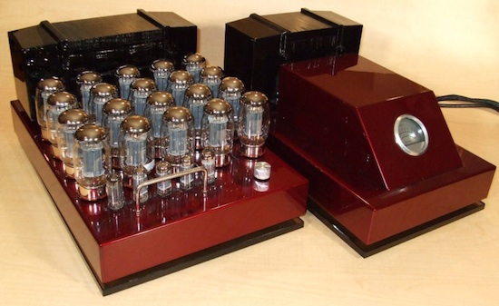

Messages: 13 617
MessagePosté le: Mar 18 Nov 2014, 14:28    Sujet du message: conseils pour un ampli a lampe Répondre en citant
Cela pourrait être une paire de modestes amplificateurs de ce genre  Mr. Green
