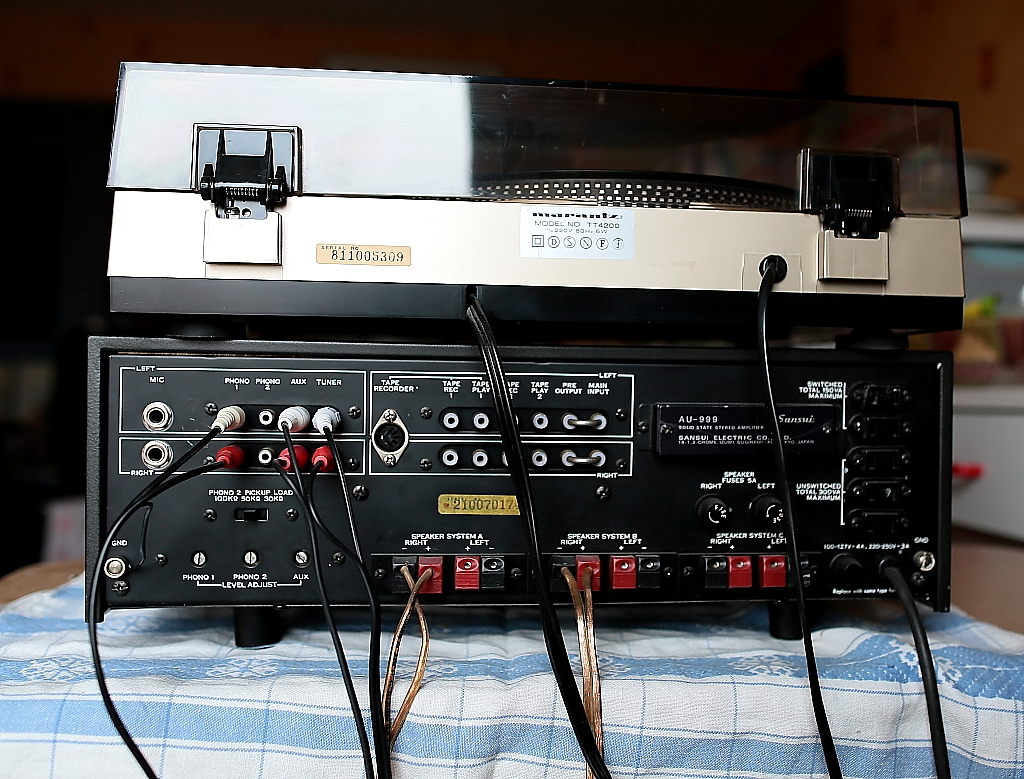

Bonjour à tous
j'ai besoin d'aide pour régler une platine Marantz TT 4200 avec l'ampli Sansui au-999.
je vous montre la photo du montage fait.
j'entends des crachotements à la sortie des enceintes. j'ai donné un "coup de tournevis" au niveau des "level adjust Phono 1".
vers la gauche, le son est aigu; vers la droite je bute rapidement malgré une amélioration.
Que doive-je faire d'autre.

Il faudrait déjà connecter les deux enceintes sur "system speaker A", la gauche sur "Left" et la droite sur 'right"
MessagePosté le: Dim 16 Fév 2014, 11:42    Sujet du message: réglage platine: besoin d'aide Répondre en citant
Ajoute à ça que la platine ne doit pas trôner sur l'ampli.
Il faut impérativement l'éloigner !

je viens de rectifier pour les enceintes.
amélioration après éloignement de l'ampli.
néanmoins, la qualité du son n'est pas au rendez-vous. comme si le son était loin ! avec un manque de clarté également.

Sur ta photo, je vois que rien n'est branché sur l'entrée Phono.
Sur quelle entrée ta platine est elle connectée ?

Il y a deux entrée Phono sur ton ampli.
As tu essayé les deux (même question que Fred451, donc) ?
