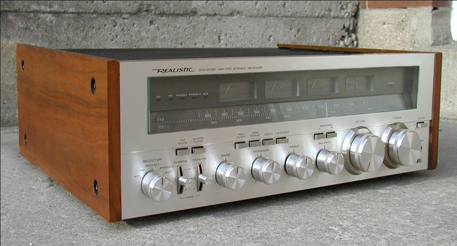

 Je souhaite faire évoluer mon petit système. Je possède un ampli-tuner Realistic de 2x80 Watts. Ce n'est surement pas le meilleur ampli mais j'ai changérois les condensateurs partie ampli et preampli. Je l'aime bien et je veux le garder. J'ai une option sur des Ditton 44 et des elipson 6075.

J'avais cru comprendre que les ditton avait des tweeter sensible à la distorsion et qu'elles étaient dures à driver. Pour ce qui est de l'ampli, il est plus connu sur les sites vintage américains . Il est d'après ces forumeurs l'un des 2 ou 3 meilleurs produits de la marque. Il ne démérite pas devant un gros japonais de la même époque. Je ne sais pas comment estimer sa capacité en courant. Il y a 2 condos de puissance de15000 uF. Je ne sais pas si c'est bien et je ne suis même pas sûr que ce soit un indicateur de capacité.

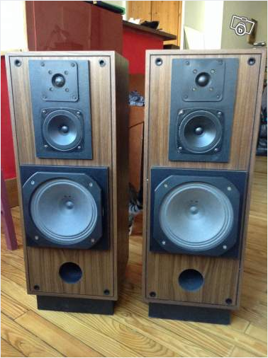

Je mets une photo des elipson en me disant que les haut parleurs feront peut-être réagir un connaisseur.
Est-on sur des enceintes de bonnes fabrications ou sur des haut parleurs bas de gamme ou moyens ???
Je ne reconnais pas ce boomer et le dome du tweeter me semble un peu petit comparé à d'autres productions réputées de la marque.
Une âme charitable pourra-t-elle éclairer ma lanterne ?

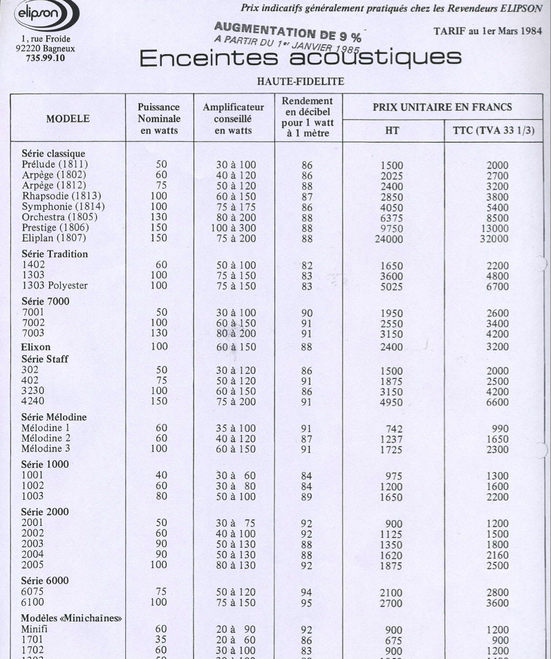

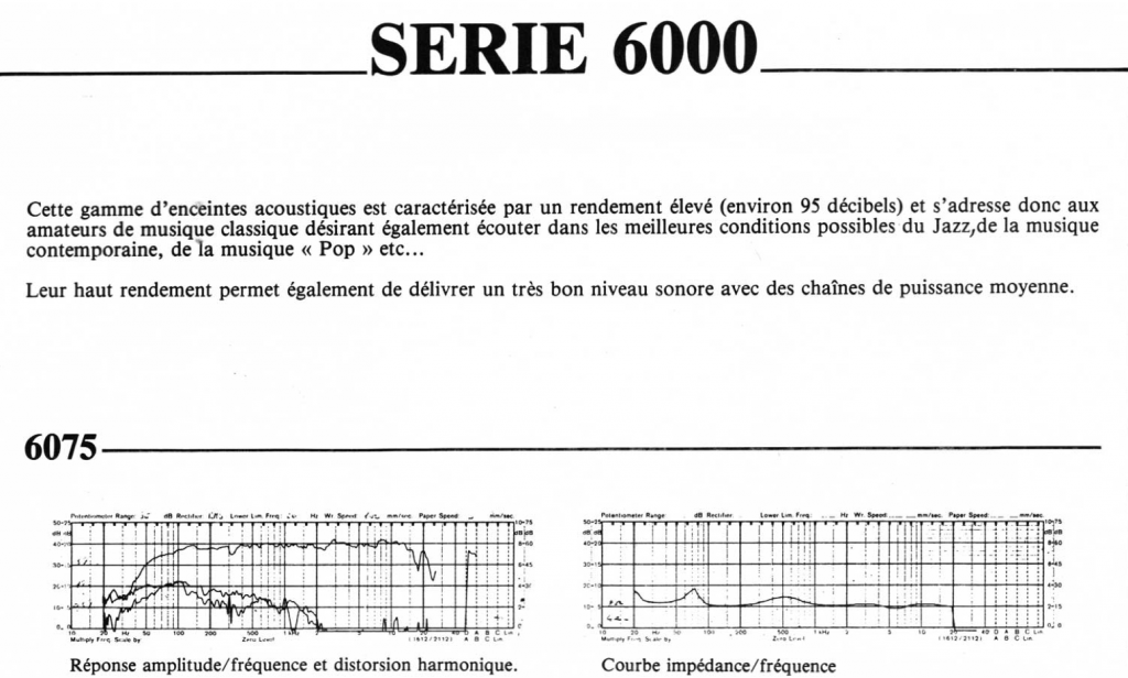

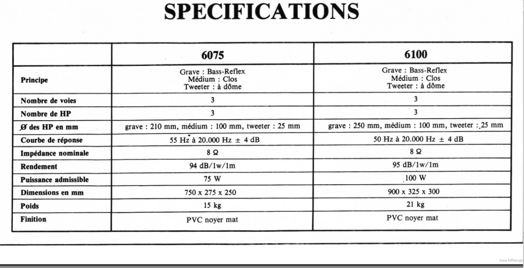

Je vous mets en prime des extraits de catalogues concernant cette enceinte. D'abord l'enceinte, je me suis trompé dans le précédent post.
Les spécifications et prix en 1984-1985.
Une partie du catalogue issu du site Passion Elipson. On le trouve sur ce site mais je je fournis un lien de téléchargement pour les amateurs.`
Le catalogue complet :
http://www.sendspace.com/file/p10mh8

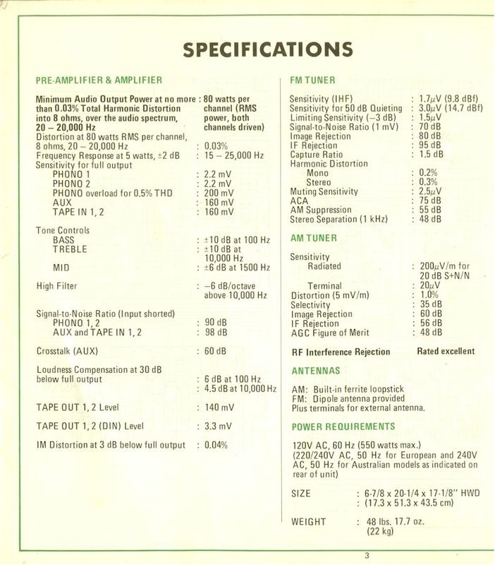

Et puis pour ceux que ça intéresse, un peu d'info sur mon ampli qui, je le rappelle, n'a pas vocation a défier le monde audiophile mais qui me semble bien faire le boulot. il est, en tout cas, sans aucune mesure avec le akai AM2450 que je possédais avant. Meilleure tenue des basses, plus de détails, plus de précisions, meilleur effet stéréo, meilleur en tout en fait. Et c'est devenu encore meilleur après changement des condensateurs par des équivalents sur la partie préampli, étages de puissance (je suis pas sur du terme) et condensateurs de puissance. J'ai aussi refait la carte de sécurité, mais je n'ai pas touché aux condensateurs des cartes de tonalité ou du tuner. Ce n'est surement pas du grand matériel mais je pense qu'il mérite mieux que mes enceintes actuelles.
Messages: 3 462
MessagePosté le: Jeu 13 Fév 2014, 11:48    Sujet du message: Elipson 6075 ou Ditton 44 Répondre en citant
Il est magnifique ce receiver et les spéc sont parlantes du sérieux donc, à garder.! Okay
