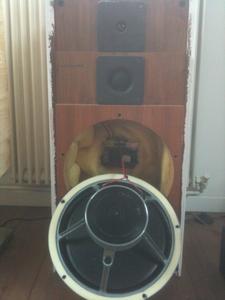

je possède des clippers. Il se peut et c'est même sûr que je dois les transporter en avion.
Une de mes idées est de transporter les HP séparément dans une valise cela peut être plus sur..;
Bref, la question est comment enlever les HP et surtout comment les remettre correctement à leur place après.
J'ai trouvé ce doc où la première phase de l'opération est expliquée.
http://www.forumcabasse.org/forum/viewtopic.php?f=16&t=4586
En ce qui concerne la remise en place, je voudrais avoir votre conseil.
Par exemple, la question d'étanchéité. Faut il se munir des joints d’étanchéité spéciaux où il suffit juste remettre les HP en place comme ils étaient avant et c'est bon?
Peut qn m'indiquer le schema des clippers à l'intérieur ? pourt voir comment tout y est organisé.
Merci d'avance

Bonjour Serge8,
Ne serait il pas plus facile d'emballer les enceintes en cartons doubles (comme l'emballage d'origine) ?
Démonter des Clipper ne présente aucune difficulté.
Il suffit d'utiliser les clés mâles adaptées.
Avant de débrancher les différents HP il y a lieu de prendre quelques repères afin de rebrancher à l'identique.
Derrière le boomer tu trouveras le filtre vissé sur la paroi arrière.

MessagePosté le: Mer 1 Jan 2014, 17:49    Sujet du message: Comment enlever les HP et surtout les remettre à leur place Répondre en citant
On les remet exactement comme on les a enlevés.
En prenant soin de ne pas serrer trop fort et en respectant les branchements initiaux.
Ca ne pose vraiment aucun problème.
Pour t'en convaincre, tu peux faire un essai avec un 30BZ18.
Je pensais à un emballage sérieux comme celui retenu par Cabasse.
Ce sont des cartons très épais en plusieurs épaisseurs...

j'étais inquiet ...je pensais qu'il fallait me munir des joints d’étanchéité lors de la remise des HP.
en fait, il wa falloir dés souder et ressouder les HP ou ils se fixent comme cela?
merci encore
MessagePosté le: Mer 1 Jan 2014, 19:08    Sujet du message: Comment enlever les HP et surtout les remettre à leur place Répondre en citant
Normalement, le "joint" du 30BZ18 ne se désagrège pas et peut être repositionné sans problème.
Je précise qu'il n'y a pas à souder ou à dessouder car tous les branchements sont réalisés au moyen de cosses sur la Clipper.
Il suffit donc de bien repérer les branchements pour tout remonter à l'identique.
Démonter / remonter une Clipper est donc plutôt facile.

J'ajoute une question à ce topic (qui paraîtra peut-être très simple mais qui me pose quand même problème...) comment est-on censé retirer les cosses? Faut-il simplement tirer dessus? (ça ne m'a pas paru évident mais peut-être n'ai-je simplement pas tiré assez fort) ou bien est-ce qu'il faut dévisser à l'endroit où les fils sont fixés au saladier?
Merci pour votre réponse,
