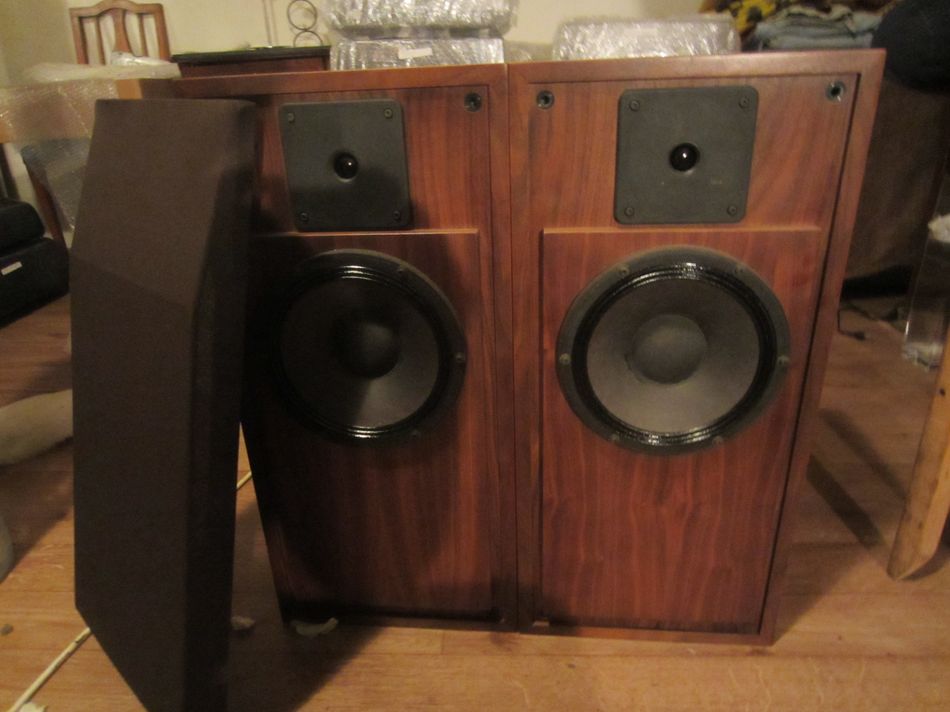

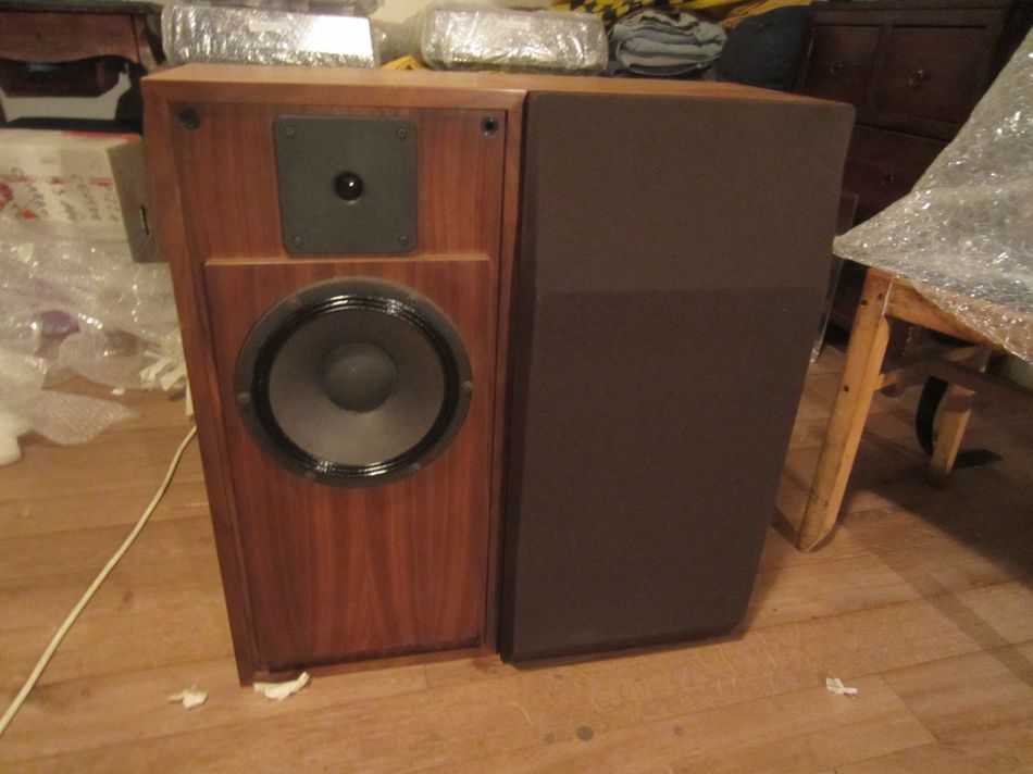

Je posséde unne paire de Brick 235 que j'aime beaucoup.
Là, il est question de voyage en avion. aventure périlleuse. Une enceinte pèse dans les 9kg.
Il va falloir les donner dans la soute, comme bagage. Gros risque.
Comme idées. j'ai l'intention de fabriquer un carton sur mesure.
le principal souci est comment protéger les HP?
déjà, les mettre dans le carton avec ou sans caches? les chaches sont aussi très fragiles.
par exemple, j'ai pensé mettre devant les hp (sans caches) une couche bien épaisse de mousse,
et puis, après la mousse, une plaque de carton très solide (presque du contre plaque).
Mais je ne sais pas, peut-être, il vaut mieux que rien soit en contacte avec les HP, même la mousse?

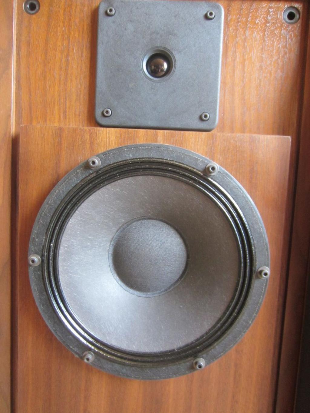

J'ai remarqué que la partie noire du HP est un peu collante. Est ce normal?
Alors, il faudrait les les emballer avec les caches et mettre toute cette protection après les caches.
bref, vous voyez le problème....
Qu'en pensez vous?
j'ajoute les photos.
merci

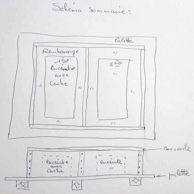

Si vous avez un moment, pourriez vous me faire un croquis, puis le prenrde un photo?
Merci beaucoup!!

Je vous joins un dessin à main levée pour mieux imager mes explications qui je crois sont assez précises pour réaliser l'emballage. Il suffit d'être un peu bricoleur.
Si avec le dessin vous ne comprenez pas, faites le réaliser par un bricoleur averti.
bonsens47

De la mousse vous en mettez partout ou il y a du vide.
Jacques

Merci beaucoup  pour le dessin !! Tout est parfaitement clair.*
C'est du blindé, c'est sur.
