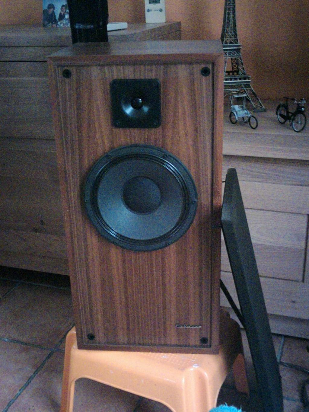

Bonjour tout le monde
voilà l'histoire, il y a une paire de corsaire.
je suis allé les voir. Branché sur un ampli bizarre harman cardon hc (moderne)
l'ampli avec cd dedans...(j'aurai du prendre le mien, mais le mec a dit qu'il en avait)
bref
on met un cd, le son est bizarre. (Là, il faut dire, je ne suis pas grand spécialiste, je suis nouveau dans le monde de hifi et cabasse
en particulier)
Le son n'est vraiment pas bon. Comme si il sortait d'une vieille radio... il n'y a pas de hautes fréquences.
je ferme les tweeters avec ma main, l'un puis l'autre puis les deux en même temps . Pas de différence audible, aucune.
Nous l'avons constaté tous les trois, moi, le proprio des corsaire et sa femme...
Donc il semble que les tweeters son hs. Les 2, je me demande comme cela aurait pu leur arrivé, les 2 en même temps
Les boomers semblent ok, mais j'ai pas la certitude non plus. Comment savoir dans une telle situation?
Bref, je suis reparti bredouille ayant promis au mec (sympa d'ailleurs) de me renseigner. Ce que j’essaye de faire....:-)
Voilà, la question que peut on faire (si on peut faire qch)?
merci
Serge

Bonsoir Serge8,
Ton attitude a été parfaite pour un débutant.
Le tweeter est le HP le plus fragile sur une enceinte.
Que leur est il arrivé ?
Tu ne vois pas ?
Et bien, ces enceintes ont été maltraitées.
Un signal de forte puissance et probablement de mauvaise qualité (écrêtage) a tué les tweeters.
Ce sont des DOM 2 assez faciles à trouver en occasion mais il est préférable que tu ne donnes pas suite sauf si le vendeur accepte de te les vendre moins de 50 € (ce dont je doute).
Si tu arrives à les acheter à très bas prix, tu pourras peut être faire quelque chose d'intéressant avec les 21K16 (les boomers) si ils sont en bon état (pas facile à vérifier).

Merci, et comment vérifier si les boomer sont ok dans cette situation?
voilà les photos de corsaire (très mauvaise qualité)
MessagePosté le: Ven 5 Juil 2013, 22:23    Sujet du message: Corsaire (tweeter HS) quoi faire? Répondre en citant
Les suspensions de ce HP (21K16) sont à petits plis et elles font partie intégrante de la membrane.
Comme il s'agit de cellulose les plis ont tendance à se déchirer avec le temps malgré le traitement de la suspension.
Il faut donc examiner très soigneusement tous les plis pour vérifier l'absence de déchirures.
Ce n'est forcément facile à voir au premier abord.
J'ai deux paires d'enceintes à la maison qui utilisent le 21K16 (dont une paire de Corsaire achetées à un membre du forum).
