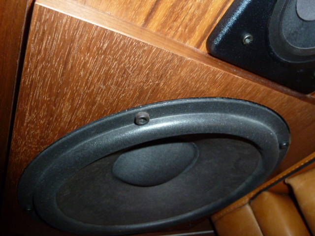

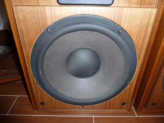

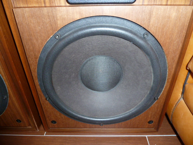

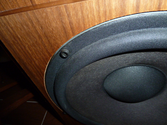

 je suis le plus heureux du monde je viens de trouver des cabasses 303 M2, comme celle de mon père. Après tant d'années sans n'avoir jamais retrouvé le même son et les croyants toujours inaccessibles j'ai maté le coin coin et sur quoi je tombe à coté de chez moi: "MON REVE".
Bon malheureusement je viens de me rendre compte que les deux boomers ne sont pas identiques ! M****. Même si pour moi le son est toujours aussi parfait. Les numéros de série se suivent, elles sont en bon état avec les câbles et la facture.
j'aurais souhaité l'avis d'expert.
D'avance merci pour vos réponses.

Bonsoir Mick,
Sois le bienvenu !
Tu as bien deux 30BZ18 différents.
Je ne pense que ce soit bien grave, s'agissant uniquement d'une différence de suspension.
Soit le précédent propriétaire a fait refaire un des deux boomers par Cabasse, soit il a acheté un boomer d'occasion pour remettre les enceintes en état.
Si tu démontes les boomers tu constateras des numéros qui ne se suivent pas.
Si tu lis dans la référence d'un des deux boomers les lettres ES, tu es en présence d'un échange standard de HP.
Tout ceci ne doit pas t'empêcher de profiter de tes Sampan.
