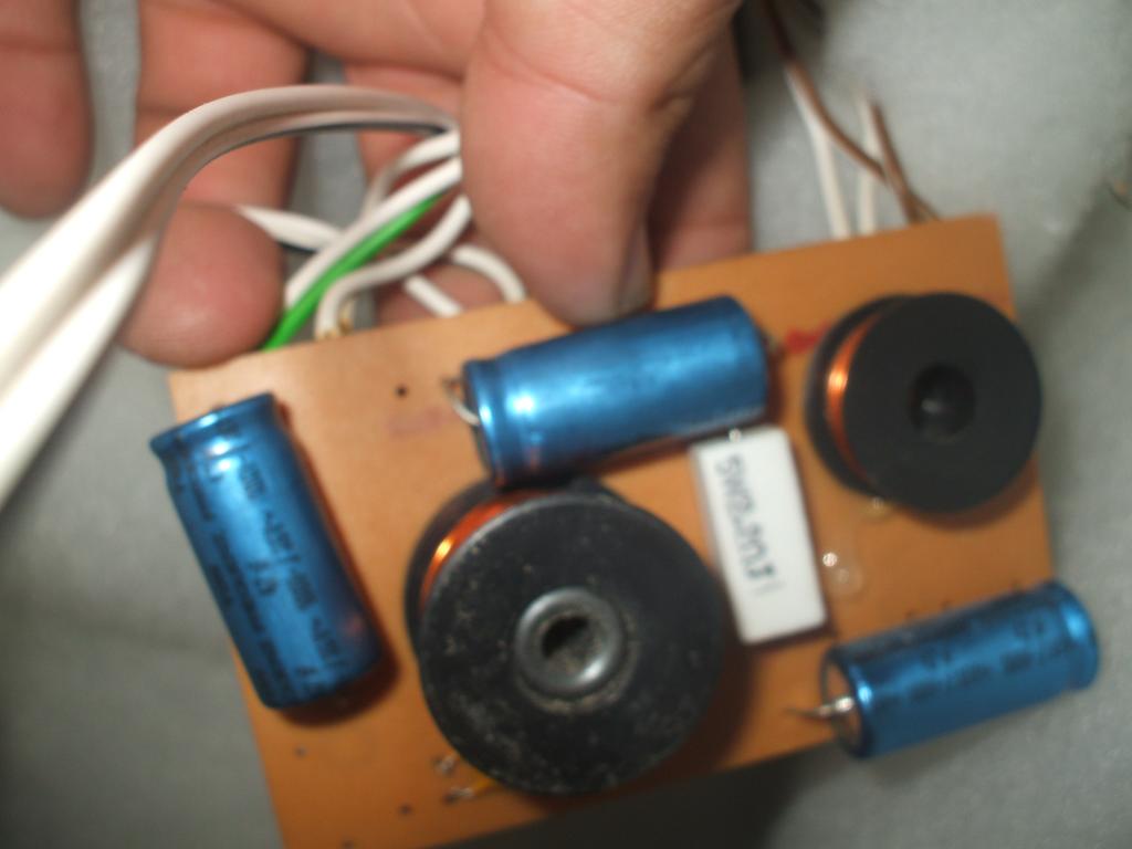

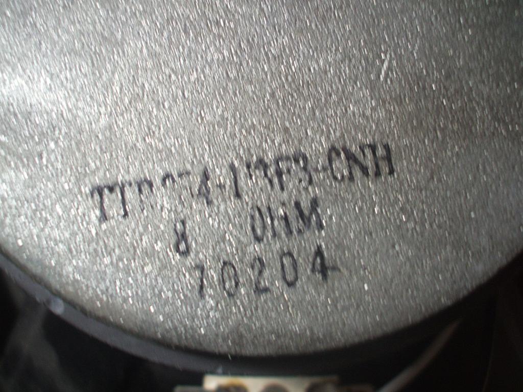

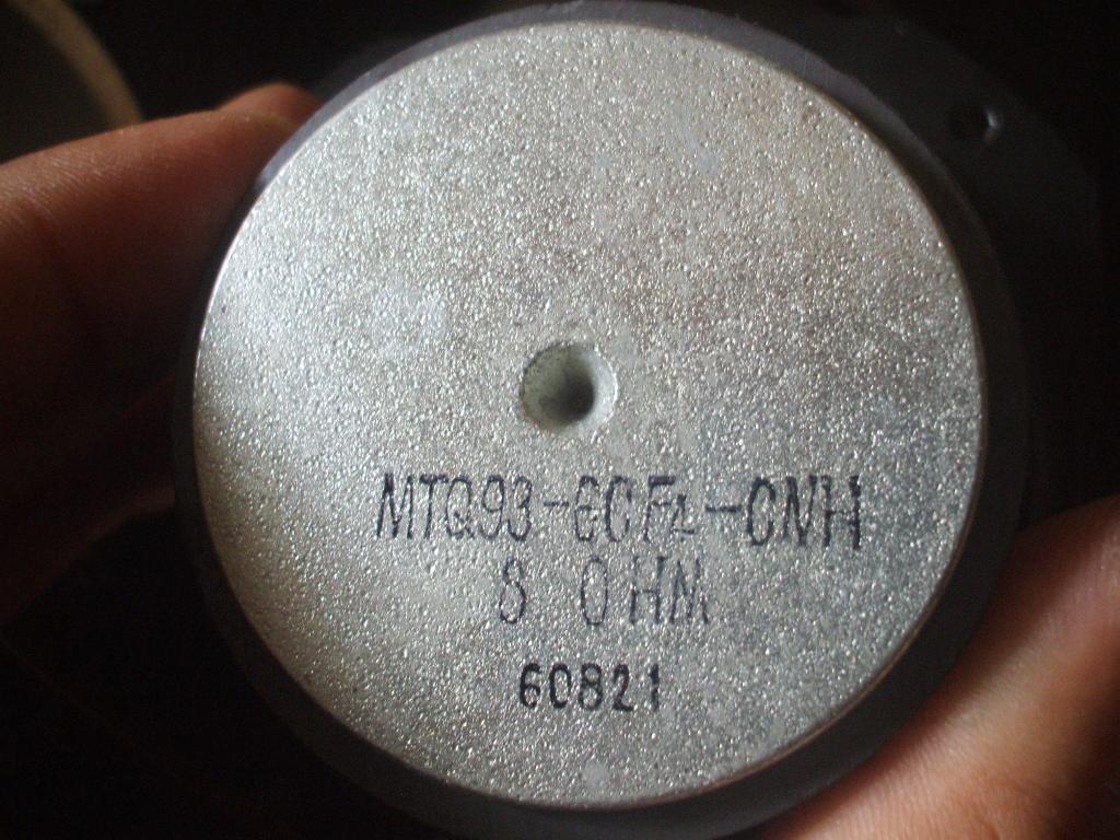

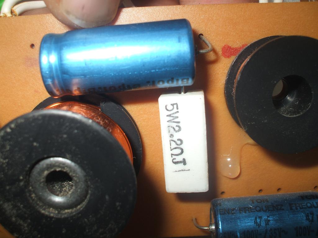

ceux du dessus j'ai chercher mais je n'ai rien trouver voici les photos détallé
Pour les medium
et les filtres
Et tous en 8 Ohms
