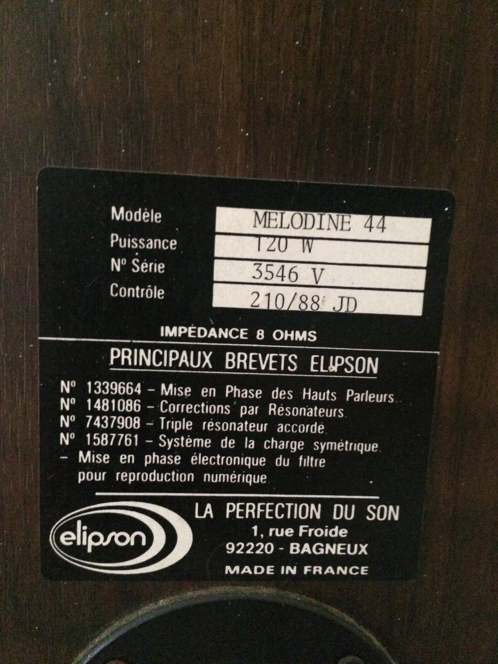

MessagePosté le: Mar 29 Déc 2015, 00:42    Sujet du message: élipson melodine 44 Répondre en citant
bonsoir a tous
je suis nouveau sur votre forum , je sollicite vos connaissances pour m'aider a réparer une paire d'enceinte élipson mélodine 44 , elle ressemble au mélodine 6 mais sur la plaque derrière il y a marqué mélodine 44.
en fait j'ai les suspensions des boomer et des medium qui sont détruites , serait'il possible de me dire ou trouver ses suspensions ainsi que les références car je suis vraiment novice .
vous allez me trouver bien gonflé car étant nul dans ce domaine je désire les réparer moi meme (de l'audace toujours de l'audace)
autre chose j'ai lu beaucoup de chose différente sur les colles utilisée et je vous cacherais pas que la colle a bois m'attire par son temps de séchage plus adéquate avec mes capacités .
je vous remercie par avance

MessagePosté le: Mar 29 Déc 2015, 14:45    Sujet du message: HP SEAS sur Melodine 6 MK2 Répondre en citant
une enceinte
on distingue bien l'etat du boomer
j’espère ne pas avoir fait de bêtise en postant les images , je sais pas comment qui faut faire  lol

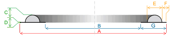

Messages: 12 838
MessagePosté le: Mar 29 Déc 2015, 22:58    Sujet du message: HP SEAS sur Melodine 6 MK2 Répondre en citant
Pour les HP de grave de tes Elipson ce fournisseur devrait pouvoir répondre à tes besoins.
http://www.ebay.fr/itm/2-Suspensions-mousse-colle-pour-boomer-21cm-SEAS-Eli…
Avant tout achat, il convient de bien prendre toutes les mesures pour éviter toute erreur.
A et B, en particulier, doivent correspondre à la membrane et au "saladier".
Sur le lien ci-dessous on trouve un grand nombre de suspensions :
http://www.haut-parleur.net/choix-suspension.html
