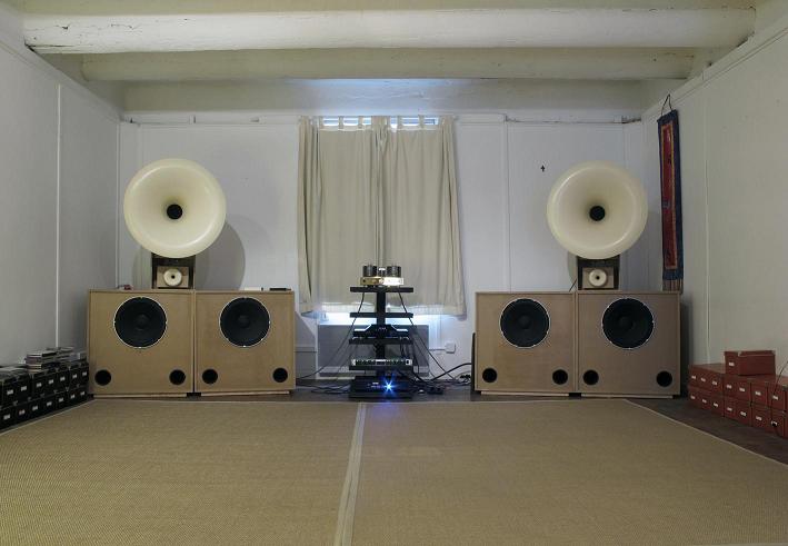

Avec de grands Audiopavillon  autre realisation
avec ampli tubes Cary

Très belle réalisation. BRAVO !!!
Tu peux nous donner quelques précisions sur les éléments qui composent ce système ?
Merci.
1 x Systeme  (entr'autres) concu et realisé 100% en france a rennes (35000) hors hps modifiés
2 x pavillons de 80cm en fibres epaisses (audiopavillon) de 200hz a 6khz
2 x pavillons de 15cm pour compression (annoncée a 114db de 6 a 20khz) filtrée a 6db et attenuée
caisses decouplées  filtrage "en l'air"
4 x gros caissons 38cm alu modifiés (enceintes la paire a 5 000e...)
1 x preampli passif (audiopavillon tres simple)
1 x filtre actif pour l'extreme grave en dessous de 200hz
niveau de grave largement suffisant..
aigues et medium exceptionnels..
(pavillons de 68 et 15cm)

Voilà un système que j'aimerais écouter...
Je suppose que la mise au point d'un tel système nécessite une rigueur certaine (et de la patience).
L'unité de grave est effectivement impressionnante et quand tu dis que le niveau de grave est largement suffisant, je souris...
C'est sans doute un euphémisme de ta part ;-).
Tu vas dire que je suis curieux mais quelle est la marque / modèle des HP de grave et des compressions ?
Et quel CARY ?

A rennes c'est possible en + modeste 2 caissons 38cm
oui euphemisme, mais peur de manquer..
le cary est 300b sei..
les hps d'origine allemande sont modifiés..
