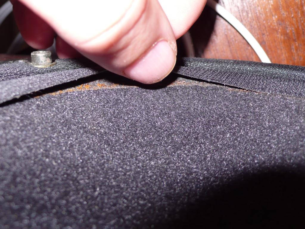

Question à l'encan concernant les réparations de HP : j'ai racheté pour une bouchée de pain une paire de Galiote dont l'un des 17NDLB a une membrane légèrement décollée. LE HP fonctionne très bien mais j'ai préféré quand même le remplacer, donc j'ai l'ancien HP à céder au plus offrant (je ne vais quand même pas le mettre à la déchèterie). Existe-t-il à votre connaissance des amateurs ou professionnels qui seraient intéressés par le rachat de ce type HP en état moyen mais assez rares, en vue de leur restauration ? Comment les trouver ? J'ai cherché un peu partout mais sans succès...

J'ai vu ça et là des gens qui recollaient eux-mêmes leurs membranes avec du cément pour combinaison de plongée. Sachant que mon HP a juste un bout de rebord périphérique extérieur légèrement décollé mais aucune déchirure ni trace d'impact, penses-tu qu'un tel traitement serait suffisant ? J'ai démonté l'enceinte et la partie interne du HP avec la partie en nid d'abeille, en revanche, est nickel.

Je te rassure, loin de moi l'idée de balancer un beau nid d'abeille période Georges dans la benne "tout métal", surtout s'il sonne a priori presque normalement. Je vais tenter un soigneux recollage DIY à la colle vinylique Merroy-Lelin (ou peut-être celle que vendent les boutiques d'arts graphiques ?). Comme ce très léger décollement de la suspension externe semble dû à une usure mécanique (l'enceinte a peut-être été trop inclinée et pendant trop longtemps par l'ancien propriétaire), je rebrancherai le HP la tête en bas par rapport à son ancienne position. Et puis si vraiment ça m'explose entre les pattes, j'irai m'adresser à l'un des vénérables spécialistes précités, après tout autant les faire travailler sinon ils vont disparaître comme les boulangers.

Peux tu nous faire une photo du HP en question ?

MessagePosté le: Lun 21 Jan 2013, 09:06    Sujet du message: Qui rachèterait des HP Cabasse à réparer ? Répondre en citant
Wiz pléjeure.
La partie décollée court sur environ 6 centimètres et sur un seul côté, le reste de la suspension est bien collé à la membrane. Il n'y a ni déchirure ni point dur sur le matériau et rien n'a coulé, tout est propre. Si on enfonce la membrane avec le poing vers l'intérieur de l'enceinte, l'interstice maximum créé ne dépasse pas 2 mm à vue de nez. Donc effectivement il est loin d'y avoir mort d'homme, mais je m'en voudrais tellement de faire des cochonneries sans savoir...

Franchement, ça mérite un recollage.
La colle vinylique s'utilise, sans l'ombre d'un doute, pour le collage de suspensions en mousse (les plus répandues).
Entre première approche j'aurais été tenté de dire que la suspension du 17 NDLB (2ème génération visiblement) était constituée de mousse recouverte de tissu.
En voyant ta photo, je n'en suis pas sûr !
La suspension n'est elle pas en textile uniquement ?

Les enceintes sont des premières mains achetées en 1988 et le HP porte un numéro de série 496xxx, tout ce que je vois ressemble à du textile noir, doux et feutré en très bon état. En revanche tu as bien fait de me faire rouvrir l'enceinte car il y a un autre bout de suspension légèrement décollé mais côté saladier, je n'y avais pas fait gaffe. La colle dont tu parles (sans faire de pub, quelle marque as-tu utilisé ?) convient-elle donc à la fois pour l'adhérence tissu/tissu et tissu/métal ? Je ne sais plus où j'ai lu que la colle pour réparation de combinaisons de plongée était une autre indication pour nos bijoux acoustiques adorés. Comme j'habite en bord de mer ça ne doit pas être très dur à dénicher.

La colle que j'utilise a été fournie avec les suspensions en mousse.
Elle sert à coller de la mousse sur une membrane de HP et de la mousse sur un saladier de HP.
Dans ton cas, il s'agit de tissus.
Je pense que la colle vinylique conviendra mais il faut quand même le vérifier.
