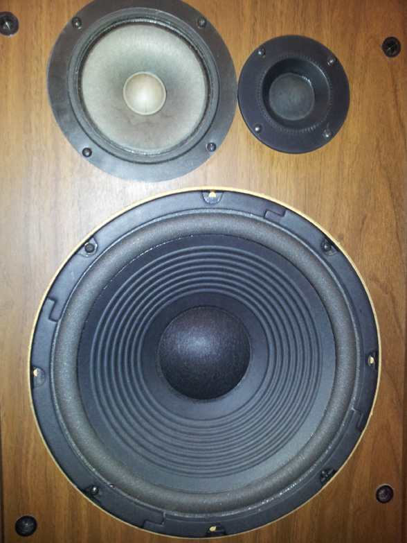

Test en cours d'une paire d'enceintes vintage d'au moins 20 ans Cerwin Vega 39P H.E.D à très haut rendement (98 db /1 watt /1 mètre sous 8 ohms, c'est à dire qu'avec peu de watts la pression sonore est déjà importante) acquises pour un petit prix.
Boomer de 30cm, Médium cône carton, Tweeter à compression. Réglage des aigus et des Medium grâce à des potentiomètres en face arrière. Gros SON grâce au grand boomer, renforcé par le système Bass Reflex. Protection du Tweeter par fusible ré-armable.
Premières impressions: ça dégage grave !

Il semblerait que le HP de grave ne soit pas d'origine, puisque je crois que les boomers CERWIN VEGA ont un logo sur le cache noyau ? Qu'en pensez-vous ?

Ca doit envoyer du "lourd" ces bêbêtes !!! Ce ne sont pas plutôt des CH 203 ? Et oui, il manque le logo sur le boomer ! Okay

Non man, il y a la référence indiquée à l'arrière des enceintes, ce sont bien des 39P H.E.D...
Je vais déposer un boomer voir la référence, mais où retrouver des Cerwin Vega d'origine ?

Bon sinon je ne suis pas spécialiste des CR, mais je peux vous donner mes impressions.
Déjà, les enceintes sont assez grandes, et surtout massives. Ebénisterie épaisse ( 2 cm ), elles sont lourdes et "denses". Le boomer (peut-être pas d'origine ?) en impose avec ses 30 cm. Le médium est classique, en carton ? Le tweeter est masqué par un cache en grille très fine, il est sensé être à compression mais je ne peux pas le voir.
Passons à l'écoute. Ce qui impressionne d'emblée, c'est la très haute sensibilité des enceintes. Là où je positionne le bouton de volume à la moitié de sa course pour alimenter mes Elipson 3230 en écoute "musclée", je dois m'arrêter au 10ème de sa course pour alimenter les Cerwin Vega !! L'ampli que j'utilise actuellement est un McIntosh MC 2205 de deux fois 205 watts. Autant dire que j'ai de la marge si un jour où je veux sonoriser une soirée dansante...
L'écoute est moins fine et détaillée dans les aigus qu'avec mes Elipson, les cymbales filent un peu moins bien. La spatialisation est bonne, mais ce qui est marquant, ce sont les impacts que l'on ressent sur les morceaux de batterie par exemple, c'est extraordinaire. Ces Cerwin Vega ont une force de frappe incroyable. On ressent les fréquences graves dans la poitrine, c'est physique. Je vais faire des essais en les positionnant sur des supports afin de les surélever par rapport au sol, pour voir comment le rendu se modifie. Par contre, la présence de l'évent bass-reflex à l'arrière impose de les dégager du mur arrière afin d'éviter un empâtement du grave.
Je pense les garder en doublon avec mes Elipson ( bientôt remplacées par leurs grandes soeurs les 4240 ) pour mes disques de rock et de pop. Je vais certainement refaire le tissu défraîchi des caches avant qui pour le moment stockent au moins 20 années de poussière, bien qu'elles aient une meilleure "gueule" avec les hauts parleurs apparents.
A suivre...

Oui, il est quasi certain que ce ne sont pas les boomers d'origine.
Je suis toujours assez surpris de voir le nombre de personnes qui pensent qu'un boomer ayant une suspension H.S. n'est pas réparable.
Il est également étrange que les vendeurs ne pensent pas un seul instant que des boomers adaptables déprécient considérablement leurs enceintes.

Bonjour, je déterre ce sujet mais en tant que spécialiste des cerwin vega/hed je vous confirme que vos boomers ne sont pas ceux d'origine, j'en suis désolé
