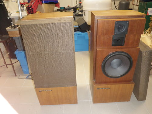

Soit le bienvenue parmi nous, la Galion III et III S ne sont pas du tout la même enceinte, le S pour sonorisation ce qui veut dire enceinte destinée au milieu professionnel .
Galion III S
Galion III

Non, ce ne sont pas des enceintes de salon mais on peut les utiliser en temps que tel, justement avec Brig, nous avons fait une écoute de Galion III S restaurées il y a quelque temps chez un ami et elles sonnaient vraiment bien, clairement ce sont des enceintes différentes, l'une en trois voies et l'autre en deux voies équipés d'un haut-parleur large bande, donc dans le haut de spectre et en bas on peut sentir une toute "petite" frustation mais quand on entend le plaisir qu'elles delivrent à l'écoute, c'est un régal . Autre point ou il faut être vigilant, c'est l'état des haut-parleurs car comme ces enceintes ont beaucoup été utilisées en boîte de nuit et autres ... donc elles ont bien tourné ... faire aussi attention que le haut-parleur large bande n'est pas été remplacé par la version grand public qui n'est pas la même que la version pro .

J'ajoute qu'il faut être très attentif aux Haut-Parleurs montés sur les enceintes (Spécialement les Galion III S).
Il est très fréquent qu'ils aient été remplacés par d'autres (généralement des Cabasse mais très différents de la monte d'origine).
Ainsi, sur les photos de Man, les Galion III et III S (les deux premières photos, pas la dernière) n'ont pas leurs boomers d'origine...
Il ne fait aucun doute qu'il sera difficile (et long) de trouver une paire de Galion III S en parfait état d'origine.

Effectivement on voit le changement sur les photos!
