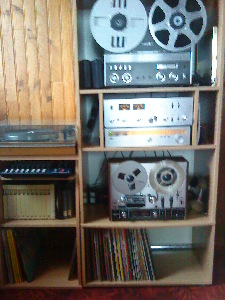

Bonjour à tous les passionnés de la marque Cabasse dont je fais fraichement parti !
 Alors voilà : Je viens d'acquérir 2 enceintes colonne Cotre d'occasion en parfait état pour ne pas dire comme neuves !!
J'ai regardé sur le net , mais impossible de trouver quoique ce soit sur ces enceintes , ou plus exactement les cotre existe bien , mais rien à voir avec mon model Rolling Eyes Je ne les vois pas non plus ici  Crying or Very sad . J'ai entendu dire qu'il s'agissait d'un modèle  "serie limité" vendu à une certaine époque , dans les années 90 je crois  , avec cette référence exclusivement dans une chaine de magasin du style Planet saturne ou autre Fnac ,  je ne sais pas exactement
Si quelqu'un pouvait m'en dire d'avantage à ce sujet , et surtout ce qui m’intéresserait , ce serait de connaitre : la bande passante , la pression acoustique , ou encore la puissance des ces enceintes , car je n'ai eu aucune revu technique  de livré avec  !! Sad
Je joint une photo des "bêtes" , mais je pense que les connaisseurs savent déjà de quoi il s'agit !! Wink

Bonsoir Bichoun,
J'ai déjà vu ce modèle.
Malheureusement, nous n'avons aucune documentation.
La dénomination Cotre a été utilisée pour un autre modèle de belle facture (Une belle trois voies proche de la Sloop).
Ces Cotre là ont probablement été commercialisées très peu de temps et, peut être, pour une chaine de magasin.
Comme nous ne les avons jamais écoutées ce serait sympa que tu nous communiques tes impressions.
Après tout, les HP utilisés ne sont pas inintéressants.

MessagePosté le: Ven 16 Nov 2012, 21:28    Sujet du message: Enceintes cabasse cotre Répondre en citant
Alors déjà merci à vous deux de vous être intéressé a mon problème
Donc c'est vrai qu'elle ressemblent à la jonque , mais avec 2 HP de bass puisqu'elle est équipé des même , soit 2 x 17BZ15 et d'un DOM2 . En fait c'est la Dinghy 200 sauf que le tweter est en haut !
J'ai épluché pendant des heures tous les forums et sujets qui pouvaient éventuellement traiter de ces enceintes , sans jamais rien trouver à leur sujet , j'ai même envoyé un mail au site Cabasse et ils m'ont renvoyé sur ce forum avec le lien de la cotre que tout le monde connait et qui n'a absolument rien à voir avec les miennes  !!! J'en déduit donc que même Cabasse ne connait pas tout ses modèles , la preuve , mais c'est inquiétant quand même !!!
Donc , pour ce qui est de l'écoute , sur mon petit Scott 410A , je dois avoué que je suis agréablement surpris : les aigus sont doux , juste ce qu'il faut  , pas agressifs du tout , les médiums sont bien présents , très nets et précis , par exemple pour le son du piano , on le croirait dans la pièces tellement c'est naturel , finalement bluffant tout simplement!!, quand aux basses , elles sont nickel à mon gout,  profondes et nettes , pas "baveuses" du tout , d'ailleurs ça semble normal puisque la membrane du 17BZ15  est en pulpe de silicone donc asses légère , ce qui  rend le HP plus  rapide en  déplacement au fréquences basses ; Pour ce qui est du tweeter , il équipe pas mal d'enceintes de la marque , dont entre autre la sampan !!
Je suis donc plutôt satisfait de mon achat  et  je précise que ces enceintes étaient vendus en 1998 chez Hyper Media sous l’appellation "cotre" (nom empreinté a une autre série déjà existante ) pour la somme de 3990fr pièce (j'ai la facture d'achat ) avec le slogan habituel de cette chaine de distribution : 2 achetées = 1 gratuite !! , c'est donc une série limité , vendue uniquement sous cette enseigne je suppose , d'où le fait qu'on ne la retrouve nul part , c'est bien dommage car j'aurais bien voulu connaitre la bande passante , mais aussi leur puissance RMS  !!  , pour la pression acoustique , elles doivent faire entre 91 et 93 dB et elles sont en 4 Ohms !
Pour terminer , j'ajouterai que dès qu'on pousse le volume elle montent vite et sans distorsion , ça c'est plutôt agréable aussi !!

Bonsoir Bichoun,
Comme tu le dis toi même les caractéristiques sont très proches de celles de la Dinghy 200.
En toute logique les performances doivent être très proches entre les deux modèles.
Belle installation Vintage que la tienne. Bravo !

OK , faute de trouver mieux , je vais donc me baser sur les donnée de la Dinghy 200 , je pense qu'à part la position du tweeter qui est différente , elles doivent être identiques au niveau des caractéristiques  , de plus les cote H x L x P sont les même !!
Merci BRIG pour tes compliments sur mon installation vintage !!
