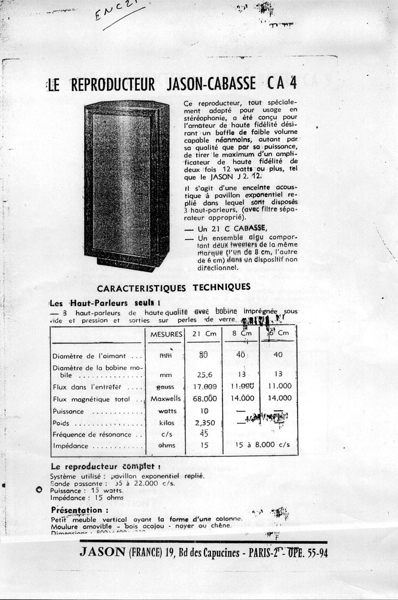

Ca ressemble un peu à des CA4 mais elles me donnent l'impression d'être plus récentes.
Une ancètre de la Dinghy deux voies sans doute.

Bonjour Albasini,
Ce ne sont pas des CA4. Comme je te le disais elles sont plus proches, dans leur conception d'une Dinghy 222.
CA4 :

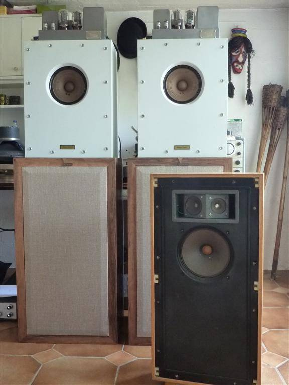

Dinghy 222 :
http://cabasse.vraiforum.com/t58-Dinghy-222.htm?start=30
Comme tu peux le constater tes enceintes sont vraiment proches de la Dinghy 222 dont tu trouveras les détails sur le forum avec le lien ci-dessus.
Je trouve que tu as parfaitement raison de vouloir les remettre en marche. Si, en plus, il s'agit seulement de changer un composant ou deux, ce serait vraiment bête de s'en priver.
L'écoute de ces deux voies Cabasse procure beaucoup de plaisir.

merci pour ces nouvelles infos.. le lien est vraiment intéressant pour les caractéristiques de ces enceintes.
En fait, effectivement la configuration parait conforme à la dinghy (24B25 et TWM) mais par contre la caisse est très proche de celle de la CA4 (a priori volume similaire plus important que celui de la Dinghy et avec des pans coupés à l'arrière). Serait-ce un modèle hybride ou pré-dinghy ?
