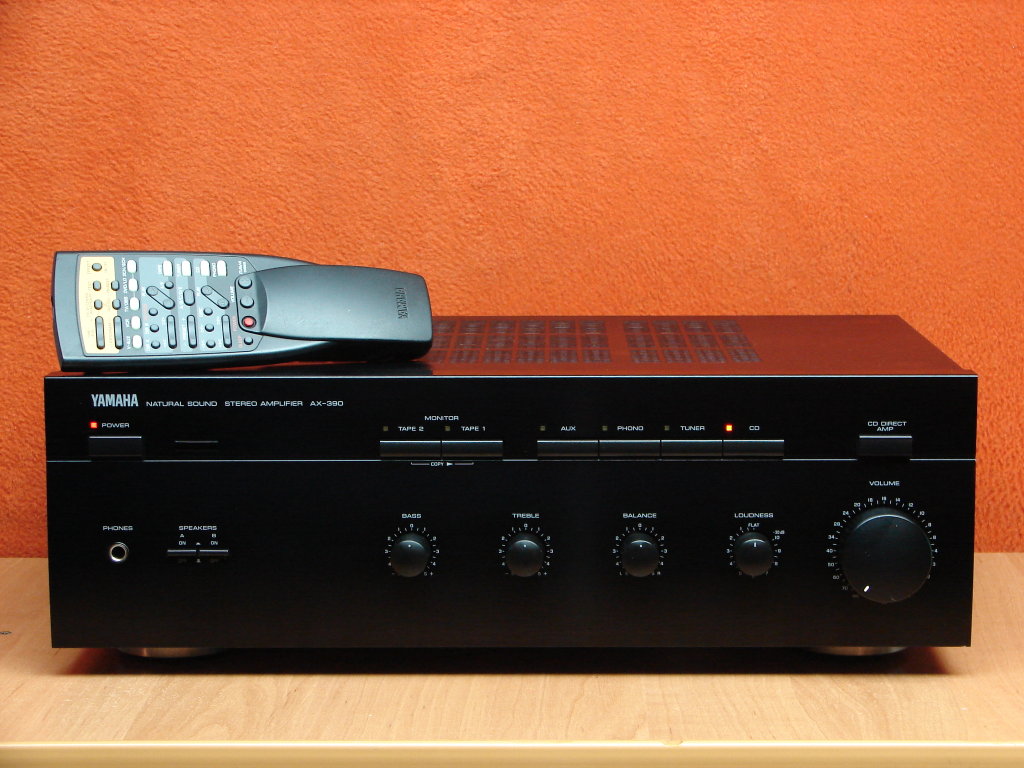

Ah ben ça c'est une bonne nouvelle ! Par contre je ne trouve pas de bouton mono sur l'ampli :
J'ai donc configuré le logiciel Foobar (ma source audio principale sur pc ) pour lire en Mono, mais c'est toujours le même resultat, sur l'enceinte qui "réagit bien" le son se dégage directement du HP grave, sur l'autre le son est nettement étouffé et plat dans les basses fréquences et j'ai l'impression que le son ressort par le trou (event?) ... Voilà je suis un peu perplexe, peut-être l'ampli fatigue t-il après plus d'une décennie de bons et loyaux services ? je vais quand même recabler de A à Z pour être sûr de ne rien avoir oublié, et inverser le cablage des deux enceintes pour voir si le "défaut" se déplace sur l'autre enceinte...

Ca y est je crois que j'ai localisé le problème, en inversant le cablage je me suis aperçu que ça ne changeait rien, donc ça venait pas de l'ampli, en regardant le cablage j'ai constaté que les connexions d'un cable avaient l'air usées et fines j'ai donc dénudé un peu plus le cable, et miracle ! le probleme est résolu, le son des graves est à nouveau équilibré  (pfff... vous ne pouvez pas savoir comment je suis soulagé !!!) Merci encore, grace à votre réponse rapide j'ai largement destressé ce qui m'a permis de trouver l'erreur sans faire n'importe quoi, quel soulagement !!! pouce levé
