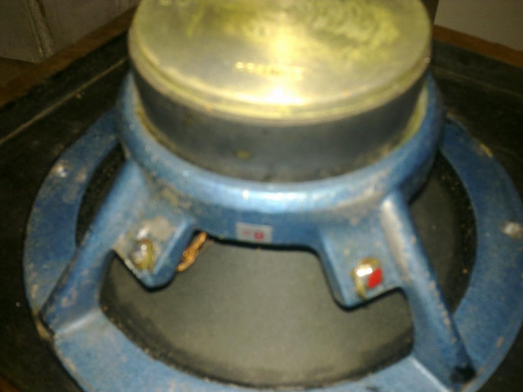

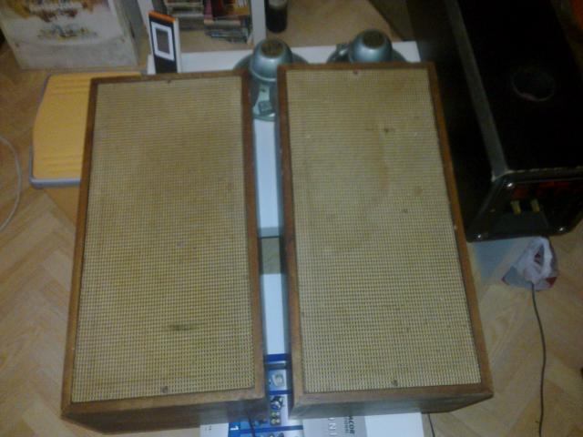

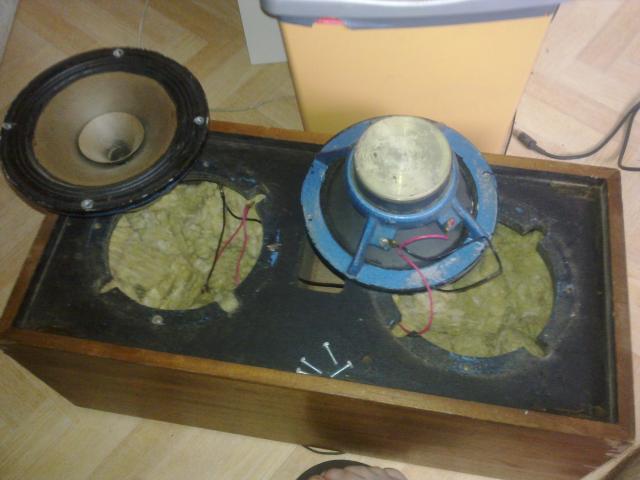

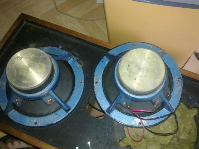

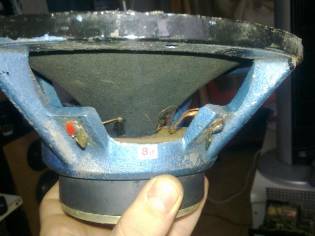

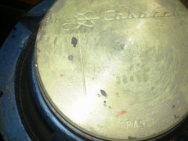

Bonjours a tous , c'est avec un grand plaisir que je me joint a votre bande de passionné  , nouveau venu ds le domaine de la hifi vintage , le virus progresse vite chez mois  et  apres que mes vielles enceintes données il i a 10ans par un proche ne soit plus asse en forme pour continuer a tourner je me retrouve en manque de sensations musicales , et il va falloir trouver un moyen de remédier a cela.
Après avoir pas mal recherché sur le forum ,je n'ai toujours pas trouvé quel nom porte mes enceintes  alors je vous les décris , j’espère trouver assé d'informations , pour restaurer ces enceintes (sa serai vraiment le top , mais a quel prix ).
  Ce sont des ébénisteries ressemblant beaucoup aux dinly 221, elles mesures 61cm de haut ,30cm de large et 24cm de profondeur.
Les différences commence par le nombre de hp, il i en a 2 par enceinte , un double cône et un simple , les hp semble êtres des model de 1960 avec le saladier fonte d'alu  bleu émaillé a 4 branches, les aimants sont de type ferrite et gravé Cabasse avec  le logo ,un numéro de série :38514, et les lettres  cc  pour le double cône et 38492 et lettre b pour le simple cône ( je n'en ai démonté qu'une seule pour les photos), je  les ai  u sans bornier, il i a une inscription 8ohm sur les hp double cônes.
  Au niveau de l'ébénisterie  bien sure, la 1er différence concerne le nombre de hp! mais ce n'est pas tout , il n'i a aucuns filtres électroniques , il i a seulement un système acoustique,  entres les 2 hp au milieux de l'enceinte au lieu de séparer simplement les 2 volumes par une planche étanche , il i a 2 fines planches percé de nombreux petits trous(6 a 8mm de diamètre a vue d'oeil )espacé de 10cm , un Event rectangulaire de 82 mmx51mm débouche dans cet espace.
 j'ai reçu ces enceintes par un oncle , qui les avais trouvé a emmaus et qui les remis en état de fonctionnement , les suspensions a 3 plis papiers avais bien mal vieilli , mais l'emploi de latex pré-vulcanisé  leur vais donné une nouvelle jeunesse , et une des tresse reliant la bobine aux bornes du hp fut aussi "réparé ".         Voila pour se que je connais de leur histoire   a vous de m'en dire plus !merci
les photos seront plus plus parlantes!
O
l'intérieur de l'évent

Bonsoir Bigcône,
Pour moi ce sont des Dinghy III S (S comme Sono).
C'est un modèle assez rare.

MessagePosté le: Mer 15 Aoû 2012, 23:01    Sujet du message: conaissez vous se modéle cabasse vintage? Répondre en citant
bonsoir  Brig !
merci de ta réponse, j'ai pensai a la même chose  quand g vu ces enceintes  , mais cela ne colle pas niveau model de hp , les 21b25 c et 22b25 sont plus récent il me sembles , a moins que le model en vente ai été remonté avec des hp plus récent ?

MessagePosté le: Mer 15 Aoû 2012, 23:08    Sujet du message: conaissez vous se modéle cabasse vintage? Répondre en citant
Si quelqu'un pouvais m'en dire un peu plus sur le model de hp que je vous présente , je sui preneur !
MessagePosté le: Mer 15 Aoû 2012, 23:14    Sujet du message: conaissez vous se modéle cabasse vintage? Répondre en citant
Un modèle plus ancien, sans doute, mais très proche.
Sampan 310 (un de nos éminents membres) pourrait sans doute t'en dire plus.
Il a probablement déjà eu ce modèle entre les mains (et les oreilles).

MessagePosté le: Sam 25 Aoû 2012, 21:48    Sujet du message: conaissez vous se modéle cabasse vintage? Répondre en citant

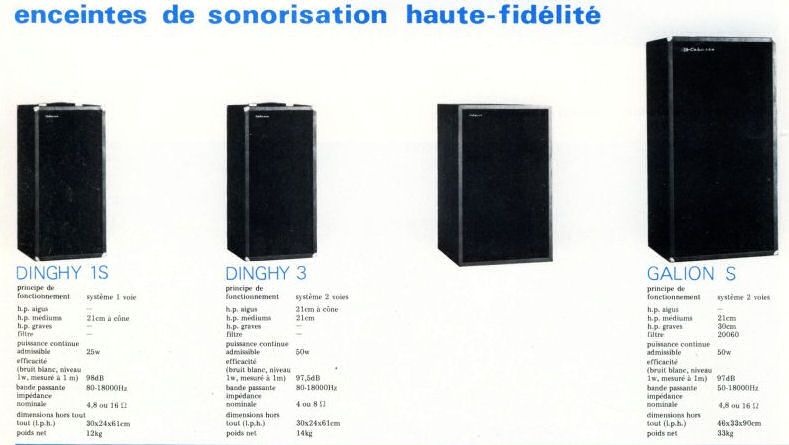

Assurément ce sont des Cabasse Dinghy III S. Elles datent visiblement de la première moitié des années 90. C'est bien qu'elles embarquent des hps en 8 Ohms, la résultante de 4 Ohms vu par l'ampli offre souvent de meilleurs résultats dans le grave qu' une version 8 Ohms.
Version 8 Ohms équipées de hps en 16 Ohms comme la paire visible sur le lien eBay plus haut. J'ai vu ces enceintes, les ait brièvement écoutées chez le vendeur à Nevers. Ce sont les mêmes à l' impédance près, mais elles ont été remembranées par Cabasse à une époque ou le cone d'aigu avait changé. Mais c'est toujours des 21B25C et 21B25.
Quant à la Galion S écoutée plus haut, vrai que c'est sympa, et puis avec 3 on peut se faire un home cinéma, manque juste les Dinghy III derrière !!!
Une autre Dinghy III S, avec les membranes de fin 70/début 80:

MessagePosté le: Dim 26 Aoû 2012, 10:13    Sujet du message: conaissez vous se modéle cabasse vintage? Répondre en citant
Bonjours,
   Merci Sampan 310, pour tes  informations, donc les ébénisteries sont bien celles des Dinghy III S et les hp , les ancêtres des 21b25 et 21b25c.
   Ces haut-parleurs m'intrigues ! Je n'en ai pas beaucoup vu même en cherchant bien, j'aimerai savoir  quelle est leur année de fabrications  et leurs caractéristiques techniques originelles, ou du moins la bande passante  , le rendement et la puissance admissible .
    Si je m'intéresse de plus prêt a ces vielles enceintes c'est parce quelles ne sont plus en état de fonctionner depuis peu , car jusqu’à maintenant  le "bricolage" au latex des suspension me permettais de  les utiliser encore bien q'un hp donne vraiment des signe de faiblesse , celui dont la fil reliant le saladier a la bobine du hp est remplacé par un morceau de fil de cuivre multibrins ...!!
Et malgré cela le son avais se petit truc en plus que George a su mettre dans ces hp et enceintes!! j'ai trouvé une bonne description dans un article du forum  parlant d’enceintes Ribet des jardins  qui sont équipé de hp Cabasse   qui ressemble beaucoup aux mien( http://cabasse.vraiforum.com/t1462-RIBET-DESJARDIN-a-HP-Cabasse.htm)
 Je trouvai mois aussi a ces enceintes, bien qu'équipé de 2 hp par boite et d'une charge adapté a la restitution des graves un coté accès sur le médium et une atténuation marqué dans les basses fréquences,se qui est en fait plus une bosse dans les médium qu'un manque dans  le grave, car avec un petit réglage d 'équalisation on se rend vite compte qu'elle save très bien descendre dans le grave , mais alors quels  médium !!
Précis et vifs, d'une intéligibilitée sans faille , et une précision dans les timbres donnant l'impression que l'instrument joué ,se situe dans la même pièce que vous et que certains détails de la complexité du son, vous  vienne  en direct , ne semblant pas provenir des enceintes.Et se sans que se soit lié a la  directivité des enceintes  qui est d’ailleurs faible , mais plus a leur capacité a restituer une scène sonore en 3d, bref un pure régal!
  En se qui me concerne je les utilisé sans réglage d'équalisation pour limité le grave  et essayer d'économiser se qui reste de suspension ! c'est pour cela que j'ai un caisson de grave en supplément.
  J'aimerais vraiment rénover mes dinghy III S  , mais comment faire? re-menbranage? remplacement des suspentions ou de l'équipage mobile complet(plus probable vu que membrane papier et suspensions 3plis  d'une seule pièce) ou recherche de hp de remplacement, en occasion, ou en neuf ?
   Merci de me donner vos avis sur la chose , comment vous-i-prendriez vous, vous ?

MessagePosté le: Dim 26 Aoû 2012, 21:20    Sujet du message: conaissez vous se modéle cabasse vintage? Répondre en citant
Vu les photos, je les daterai de 1975. De façon certaine entre 72 et 77.
Pour les sauver, je pense que 2 solutions sont possibles, soit remembraner, soit trouver les hps d'occasion.
Remembraner chez Cabasse ou acheter les hps neufs, ce sera couteux.
Alors chercher les haut-parleurs d'occasion en bel état serait surement le meilleur choix. Patience donc.
Sinon, pour qu'elles restituent quelque chose d'équilibré, ne pas hésitez à les coller contre un mur, ou à les encastrer dans une bibliothèque, le grave ne sera jamais baveux pour autant, mais aussi et surtout leur donner l' ampli qui convient à leur caractère et qui les magnifiera de fait.
