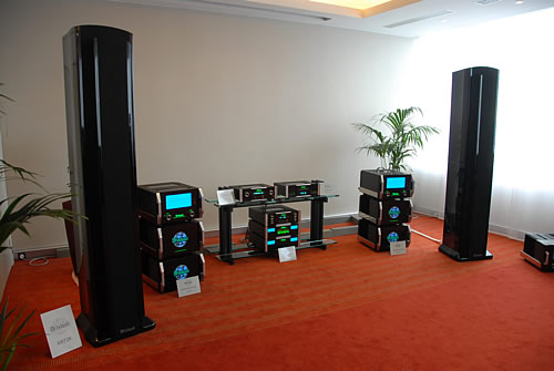

Au sujet de ce que tu vises quand tu seras grand, je suis sceptique.
Un passage dans l'auditorium Mc lors d'un salon ne m'avait pas vraiment convaincu.
Détenir le record de puissance de tous les stands présents n'est pas une fin en soi...
J'aurais aimé plus de musicalité, plus d'émotion.

Ce que je dis pour McIntosh, c'est juste parce que j'avais trouvé ça sur le net et avais trouvé ça dément.

Pour moi Mc Intosh est avant tout une marque spécialisée dans l'amplification.
Sur ce plan là, ils font partie des tous meilleurs.
Par contre, lorsque je vois et entends des enceintes comme celles qui te servent d'avatar, je suis plus que sceptique.
Que recherchent ils avec un pareil produit ?
En mettre plein la vue, rien de plus.
Combien paries tu que ce modèle ne fera jamais partie des références en HIFI ?
