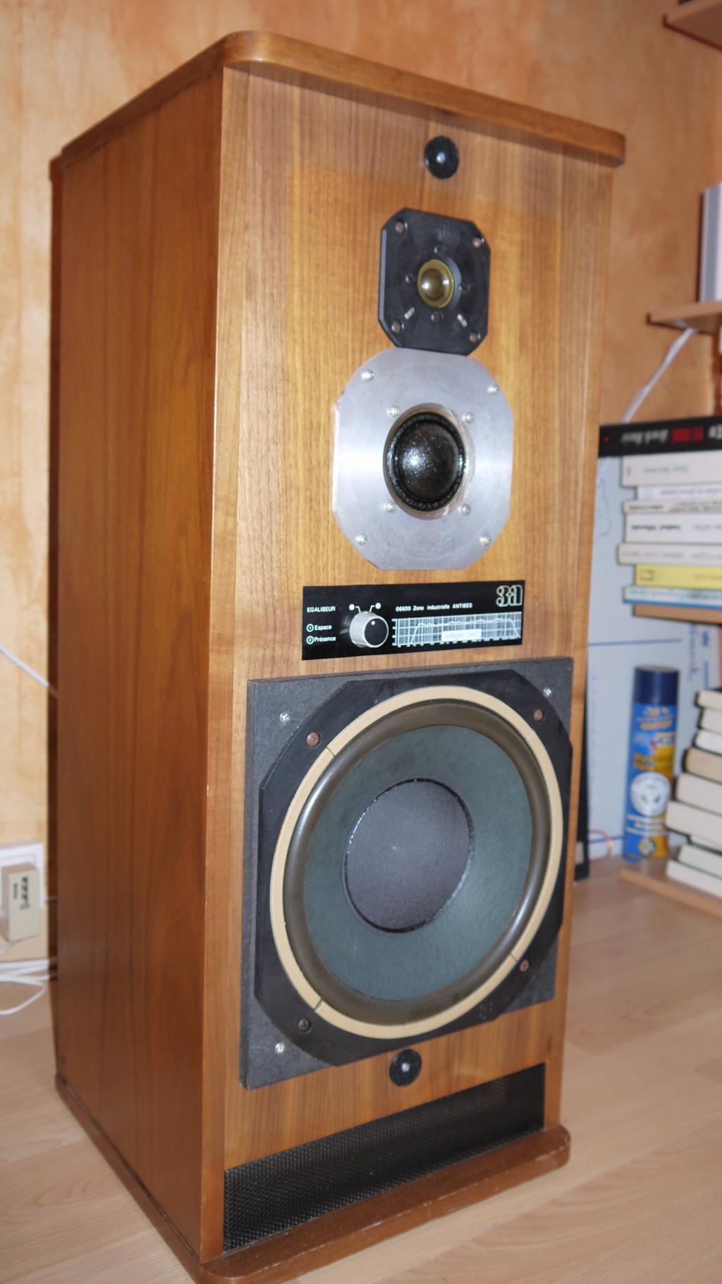

Je me suis inscrit ce jour sur ce forum pour dialoguer ,obtenir des conseils et rencontrer  de gens amoureux de la HIFI vintage .Depuis ma retraite récente (février 2012) j'ai enfin trouvé le temps de chercher et de trouver de la HIFI vintage de qualité .
Aujourd'hui je me présente à vous ainsi que mon modeste  matériel.
Je ne suis pas un spécialiste de la technique , je me laisse guider par  mes deux oreilles et par l'hèsthétique des objets .Bien sur je profite des docs ,essais et commentaires que je peux trouver sur le net.
 j'ai acquis en avril 2012 une paire d'enceintes Audio réference 55 ,je n'ai pas fait cet achat au hasard  car J'avais trouvé sur votre forum un  test qui m'avais convaincu .
Les ébénisteries sont en parfait état ,le tweeter et le super tweeter sont d'origine par contre les graves médiums ont été remplacé par des hp aux caractéristiques équivalentes ( 92 dd,35hz ,8 ohms )
mais dont les suspensions mousses commencent à fatiguer .Dois je me lancer dans le remplacement des suspensions ou des HP ?
Je trouve que ces enceintes conviennent parfaitement au blues et au jazz .
Elles sont derrière un ampli Technics SU V7 de 2 x 85 w de 1982 qui possède une grosse alim. et que j'avais acheté pour driver ma paire de " 3A Adagio infini " qui sont  nickel  à tous points de vue. J'ai toujours eu un doute sur les boomers ( sont ils d'origine ?)
Merci pour vos réponses

MessagePosté le: Dim 13 Mai 2012, 00:28    Sujet du message: présentation des enceintes d'un nouveau membre Répondre en citant
Sois le bienvenu parmi nous.
Je ne connais pas très bien 3A mais il me semble que sur ce modèle la membrane du boomer était blanche.
Ci-dessous un lien vers la doc d'origine :
http://forum.vintage-audio-laser.com/ressources/file/7169
Note qu'il est possible qu'il y ait eu plusieurs versions, qu'il est possible que le HP d'origine ait été remembrané avec une membrane de couleur différente ou que, tout simplement, le boomer ait été remplacé par un autre non d'origine.
Un démontage pourrait t'en dire plus, je pense.
Concernant les Audio Référence, je sais que ce modèle a une très bonne réputation.
De toute façon, toutes les Audio Référence de cette époque sont recherchées...
Il est vraiment dommage de ne pas avoir les boomers d'origine.
Un remplacement avec un HP non d'origine est toujours préjudiciable en terme d'équilibre de l'enceinte.
Les caractéristiques d'un HP sont nombreuses (pas seulement le rendement, la fréquence de raisonnance...) et il est quasiment impossible de retrouver exactement l'intégralité des paramètres Thiele & Small.
Pour cette raison nous conseillons toujours la réparation des HP d'origine plutôt que leur remplacement pur et simple.

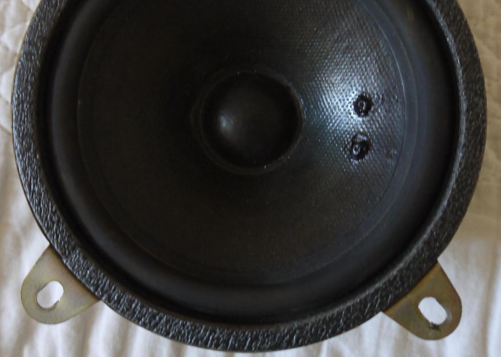

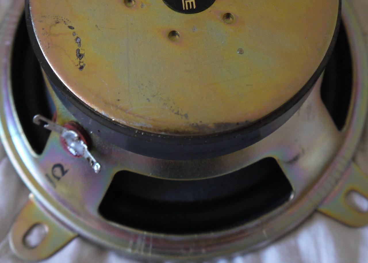

Bonjour à tous ,
J'ai acheté il y a quelques semaines une paire de HRC ref Woodstock pour la modique somme de 18 € , j'ignore tout  de cette ref ( que je croyais farfelue ....) qui est équipée entièrement en Siare .
Ca  à l'air bien fabriqué .
Un des mediums est mort et je ne connais pas les caractéristiques ,ça ressemble à un 12SPCG3 . Diamètre 125 , 8 ohms
Conclusion je recherche un HP d'origine soit un équivalent .
Ci joint quelques photos
Par avance merci pour votre aide

Bonsoir Johnwolf,
j'ai une paire de ces HP qui ne me servent pas, par contre je pars en vacances ce WE et je crains de ne pas avoir le temps de m'occuper de l'envoi... si tu peux attendre début septembre je te les enverrai par la poste à moins que tu ais l'occasion de passer en région parisienne.

MessagePosté le: Jeu 26 Juil 2012, 19:39    Sujet du message: présentation des enceintes d'un nouveau membre Répondre en citant
Ces enceintes datent de la période où HRC utilisait des HP français. Plus tard ils ont utilisé des HP de provenance Allemande.
Je ne connais malheureusement pas la référence du HP que tu recherches mais je constate avec plaisir que Didibug a ce qu'il te faut.
Puissent tes enceintes reprendre du service pour longtemps.
