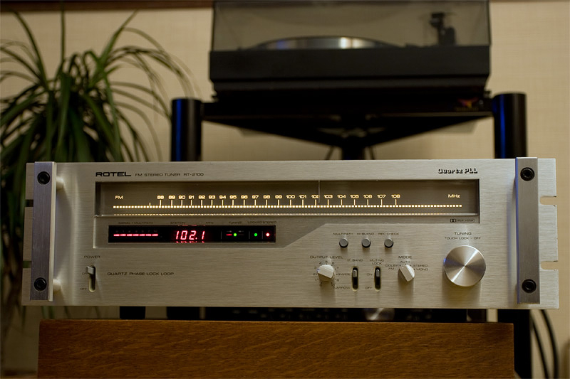

Un très beau (et très performant) tuner ROTEL RT 2100 - Dénomination Stereo Tuner :

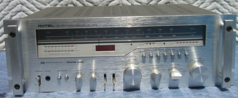

Un très bel ampli tuner ROTEL RX 2002 - Dénomination Stereo Receiver :

Le RT 2100, non seulement est magnifique, mais en plus, c'est l'un des meilleurs tuners du monde. Entre lui et le Pioneer TX 9800, je n'hésite pas une seule seconde, je prends le ROTEL.

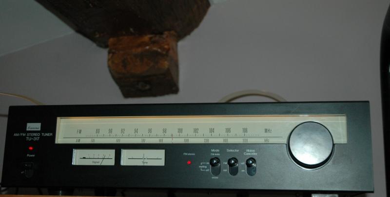

Voici le mien :
Messages: 12 865
MessagePosté le: Ven 16 Mar 2012, 12:13    Sujet du message: question de vocabulaire Répondre en citant
Bonjour NARSCHT,
Tu es un cran au dessus. Le mien est le TU-217.
Il est d'une extraordinaire simplicité au point de ne même pas avoir d'éclairage.
Peu importe, cet engin fonctionne plutôt bien.
SANSUI était vraiment une marque intéressante. Sa disparition est une sacré perte pour les Hifistes.
