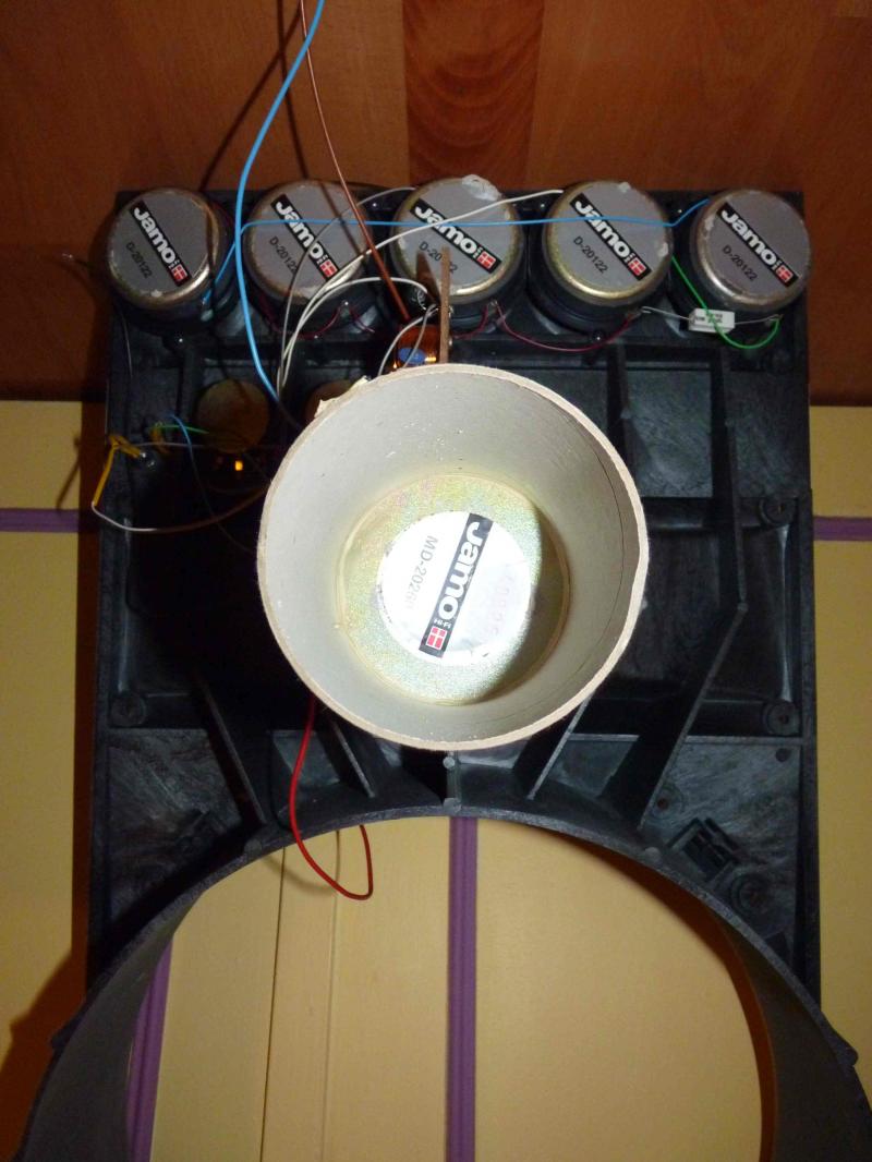

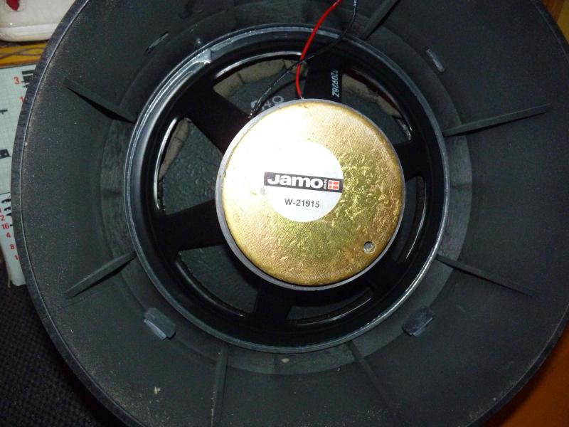

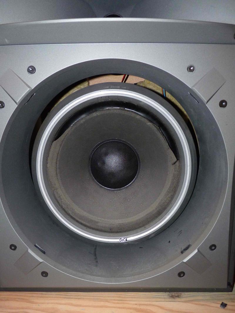

Au lieu d'adopter un évent classique Jamo a décider de placer ses boomers dans un cylindre (de diamètre légèrement supérieur au diamètre du HP), qui lui même (le cylindre) se trouve placé à l'intérieur d'un autre cylindre de diamètre légèrement supérieur (au premier cylindre). Ainsi dotées, les enceintes CBR peuvent être qualifiées de Bass Reflex avec évent circulaire autour du boomer.
Puisque vous avez suivi vous allez immédiatement me demander comment la marque a fixé le cylindre dans lequel se trouve le HP à l'intérieur du cylindre de la façade.
Et bien tout cela est fixé au moyen de quatre plots en caoutchouc.
Une petite photo vaut mieux qu'un long discours :
Avant ces explications sur le système CBR je vous expliquais que les choix de conception étaient à l'origine de la rareté de ces enceintes en occasion.
Donc, au traditionnel petit problème de suspension vient s'jouter celui du vieillissement des plots en caoutchouc du système CBR.
En vieillissant les plots deviennent cassants et le boomer se désolidarise de la façade !
Je peux vous dire que ça surprend et que rares sont ceux à prendre la peine d'envisager une solution à ce problème, d'où la rareté de ces modèles.

Photo des plots en caoutchouc du système CBR :

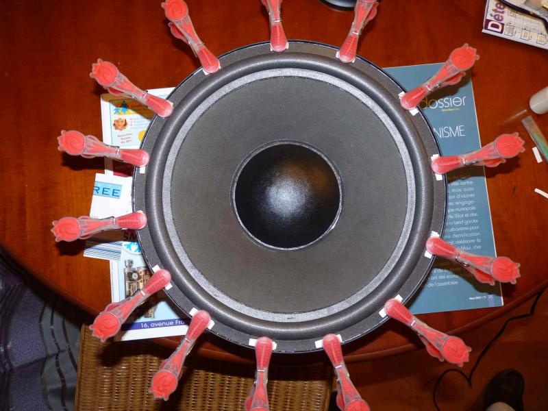

Alors, où en suis je ?

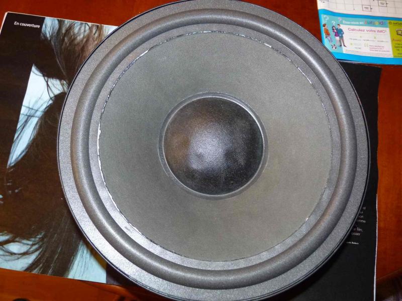

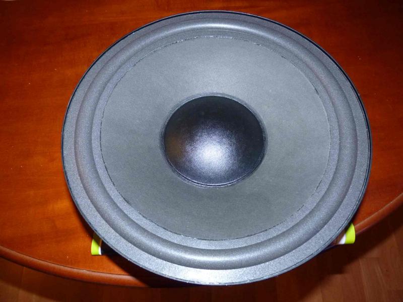

- Le premier boomer est terminé et a fière allure.
- Les huit plots CBR sont découpés et ne nécessitent plus qu'un ajustage pour se placer parfaitement.

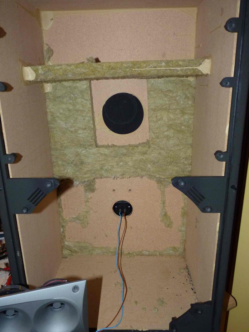

- Acheter et coller un matériau amortissant dans le fond de chaque enceinte en remplacement de la vieille fibre de verre en décomposition.

Original, ce type d'event.  Je suis surpris aussi par le(s) haut parleur d'aigue. De face on dirait qu'il y en a plusieur, mais on ne voit qu'un seul moteur.
Sinon, ça fonctionnait comment ce genre d'enceinte?
MessagePosté le: Dim 11 Mar 2012, 22:05    Sujet du message: JAMO POWER 500, JAMO POWER 555, JAMO POWER 565, JAMO POWER 566 Répondre en citant
Bonsoir Galiontin,
Non, il y a cinq tweeters !
Photo :
Cette photo n'est pas de moi. C'est celle d'un "restaurateur" qui a fait le choix de supprimer le système CBR et de le remplacer par des vis de fixation.
Pour ma part, j'ai fait le choix de restaurer le système CBR.
Tu peux lire le message au dessus, je l'ai commencé avant le tien mais l'ai posté après.

Excuses moi, mais je ne comprend pas (hormis peut-être limiter les vibrations de la caisse), l'avantage des pièces en caoutchouc sur des pièces rigides. Ce qui veut dire qu'en plus de leur rôle d'entretoise pour l’évent elles jouerait un rôle amortissant, c'est ça?
En tout cas c'est très original.
Le son est comment ?
Tu as fait déjà une  bonne partie du travail, Brig. Bon courage pour la suite.
vote
MessagePosté le: Lun 12 Mar 2012, 00:55    Sujet du message: JAMO POWER 500, JAMO POWER 555, JAMO POWER 565, JAMO POWER 566 Répondre en citant
Oui, c'est exactement ça, entretoise pour l'évent et pièce "antivibratoire" pour limiter la propagation des vibrations au reste de la caisse.

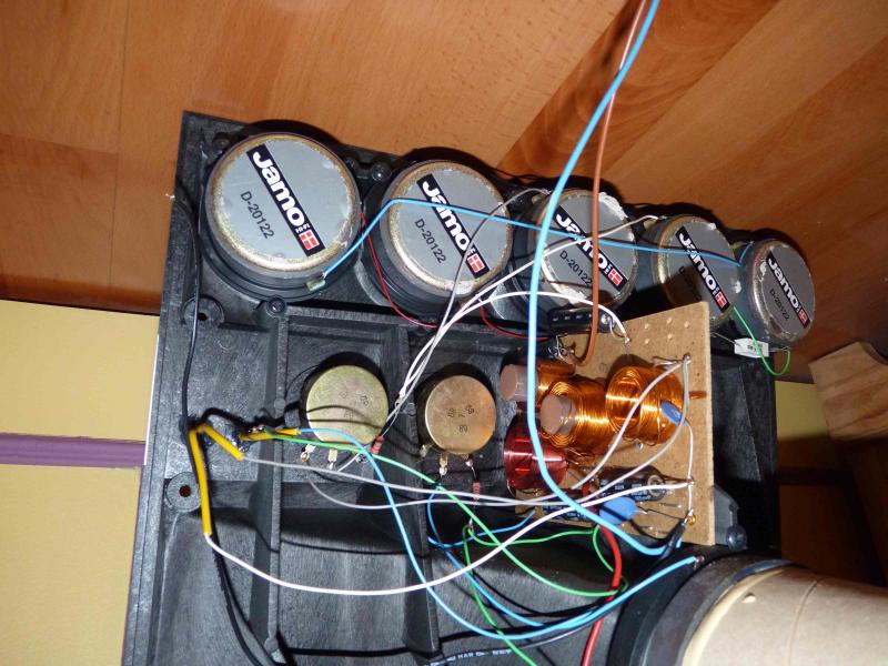

MessagePosté le: Lun 12 Mar 2012, 21:34    Sujet du message: JAMO POWER 500, JAMO POWER 555, JAMO POWER 565, JAMO POWER 566 Répondre en citant
Quelques photos des enceintes dans leur jus :

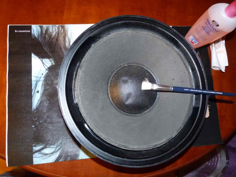

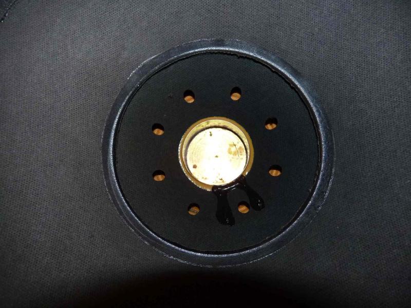

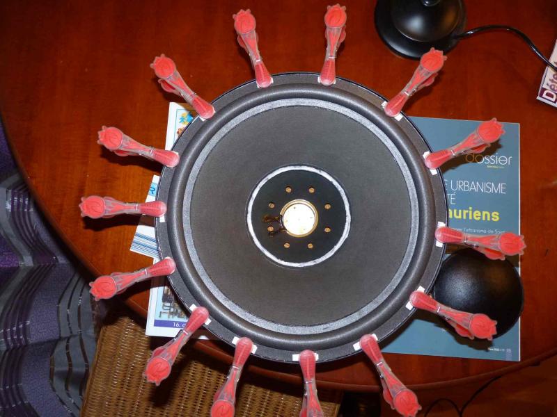

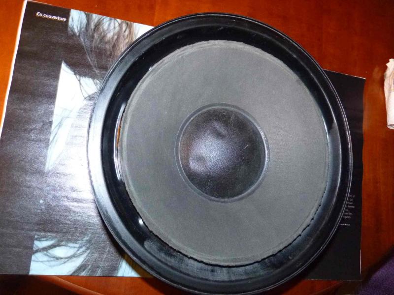

MessagePosté le: Lun 12 Mar 2012, 21:42    Sujet du message: JAMO POWER 500, JAMO POWER 555, JAMO POWER 565, JAMO POWER 566 Répondre en citant

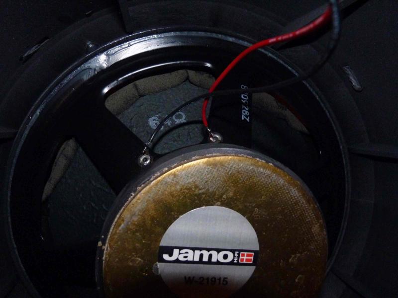

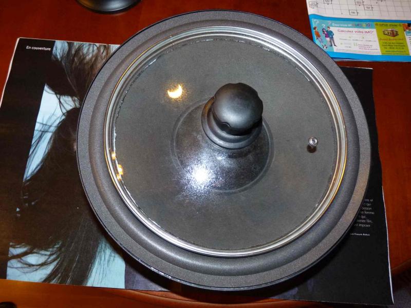

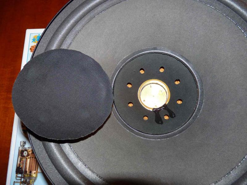

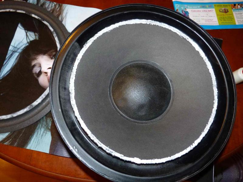

Quelques photos prises lors du changement de suspension du premier boomer :

Dust cap replacement is VERY nicely done, I have not seen that before!!
