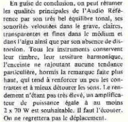

Es-tu certain d'avoir le premier modèle (celui avec  3HP dont des 21cm à la place de 4HP avec des 17cm)?
Je dis ça car j'ai lu un banc d'essai qui disait que son rendement était assez modeste, or 94dB, c'est plutôt un rendement élevé.

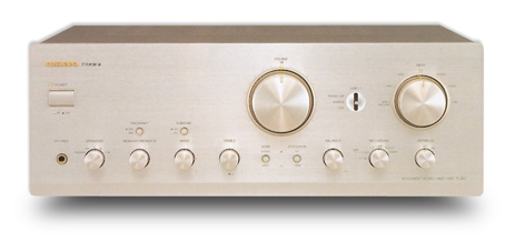

Si tu souhaites une entrée phono, il te faut donc un ampli/préampli intégré.
l'Onkyo Integra A9711 ne conviendra pas, il faut te tourner vers son frère, le A9911 qui a troqué sa télécommande pour une double entrée phono MM/MC.
Ces intégrés modernes sont très bien construits.
Si tu veux la classe au dessus, tu as les Accuphase, mais ce n'est plus le même budget!

voici le lien surce site même. La 1ère doc concerne la 66 DC II et ce n'est pas la mienne. La 2ème doc précise effectivement que le rendement n'est pas élevé pour mes enceintes mais la dernière doc qui concerne aussi celle que j'ai, donne 94.5 de rendement... ou je me suis trompé ?
MessagePosté le: Jeu 9 Fév 2012, 11:18    Sujet du message: quel ampli pour mes audio reference 66 dc ? Répondre en citant
Exact, lequel des 2 tests a raison?
