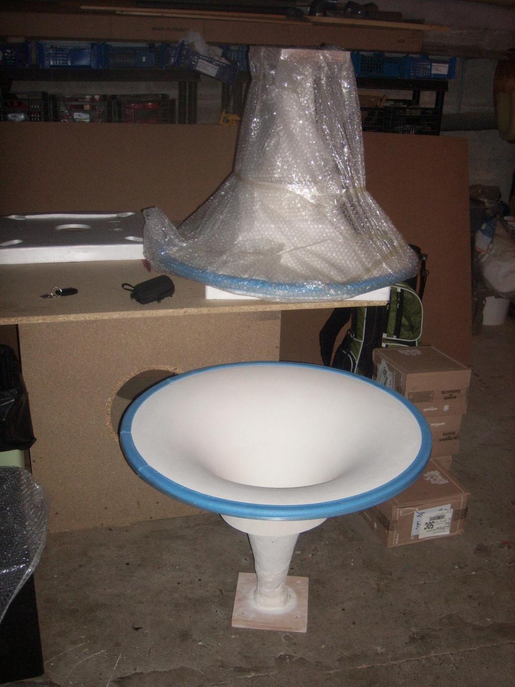

je reviens pour vous montrer ma dernière folie bricolesque !
tout d'abord j'avais prévu de me lancer dans la construction de pavillons WE66A
finalement j'ai acheter des le cleac'h fc 200hz c'est gros trés gros !

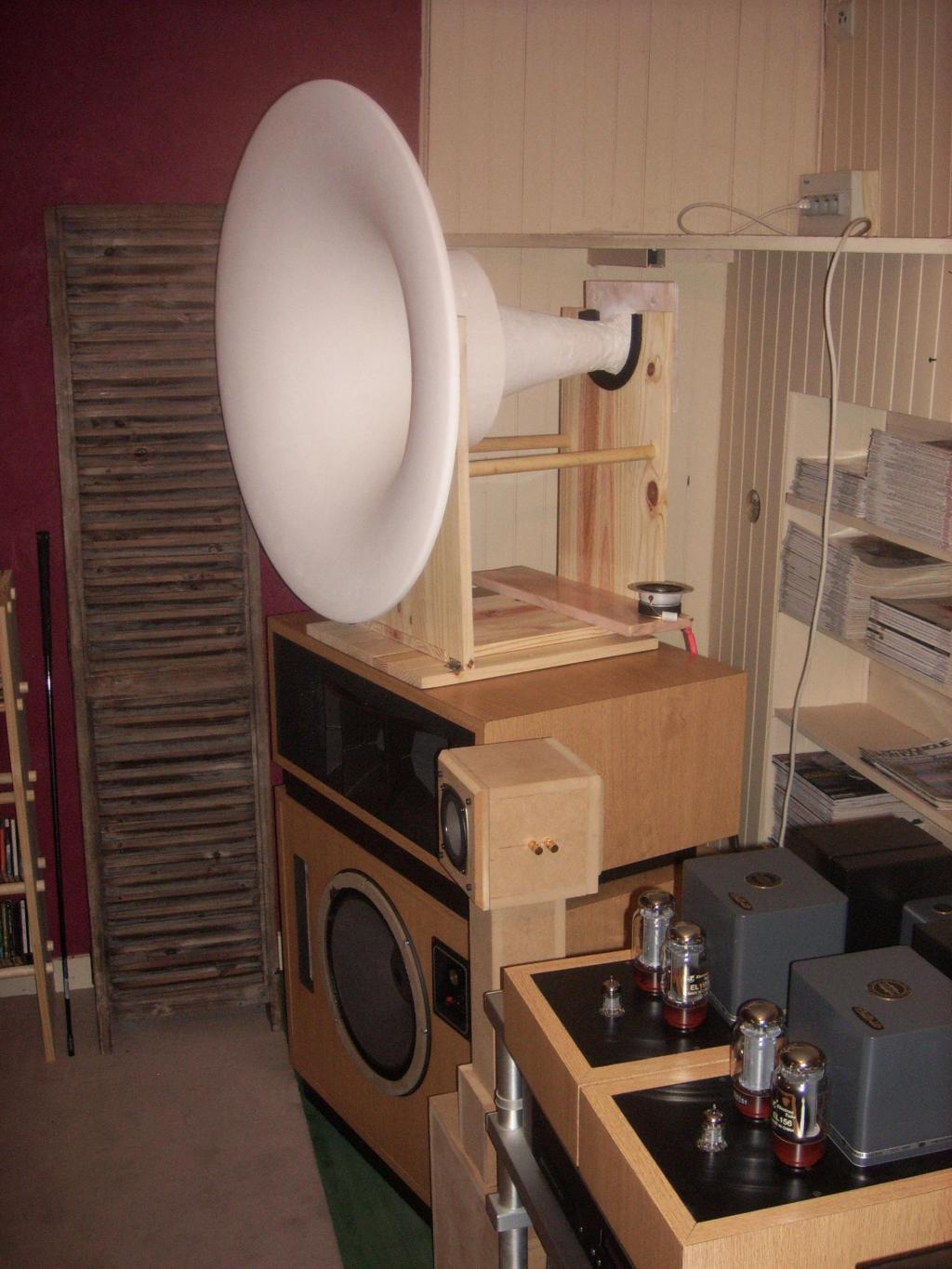

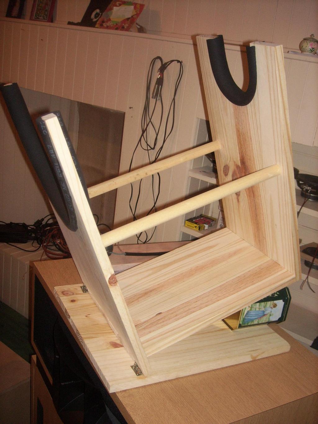

 le plan c'est de les utiliser de 300hz à 3000hz en les posant sur mes modèles 19
donc fabrication des supports
bricoldur
Inscrit le: 07 Sep 2009
Messages: 927
MessagePosté le: Lun 30 Jan 2012, 14:33    Sujet du message: vous avez dit grand pavillons !! Répondre en citant

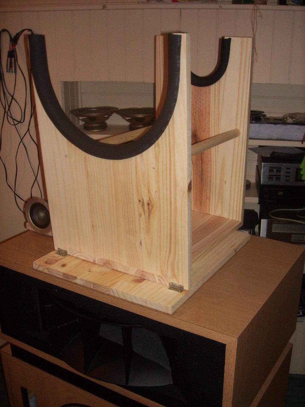

ils sont réalisé dans une tablette de contrecollé coupé en quatre
avant dessous arrière le tout posé sur une parti articulé pour l'inclinaison
voilà ça donne ça

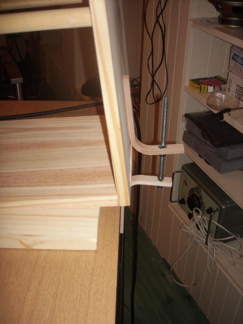

la parti inclinable doit pouvoir être réglé au petit oignons
voilà comment j'ai fait
bricoldur
Messages: 927
MessagePosté le: Lun 30 Jan 2012, 14:42    Sujet du message: vous avez dit grand pavillons !! Répondre en citant
en fait deux équerre en bois relié par une tige fileté
en plus de regler l'inclinaison ça fixe l'ensemble sur l'enceinte

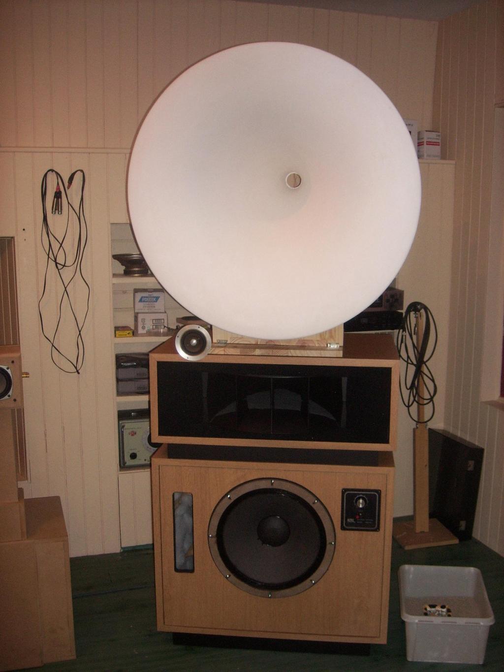

au final voilà le travail
bricoldur
Messages: 927
MessagePosté le: Lun 30 Jan 2012, 14:45    Sujet du message: vous avez dit grand pavillons !! Répondre en citant
donc le 515 pour le grave
le grand pavillon pour le médium 300hz  3000hz
le 811 B deviens un tweeter  3000hz 20khz
ça me permet d'évoluer sans casser mes modèles 19 que j'aime beaucoup

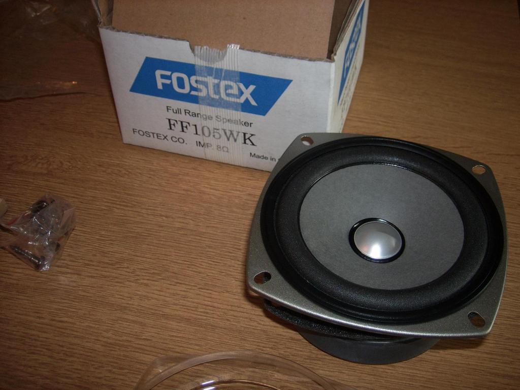

viens ensuite la compression
au départ je pensais acheter des radian 950pb  écouté chez DIAFAN je les ai trouvé formidable (je vais quand même les acheter mais j'ai eu une idée )
c'est la que ça devient interessant

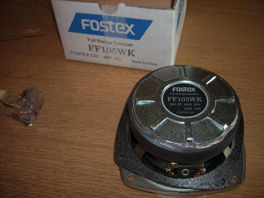

en faisant des recherches j'ai vu qu'il y avait une autre solution
je vais donc tenter d'adapter un petit large bande à mon pavillon
celui là

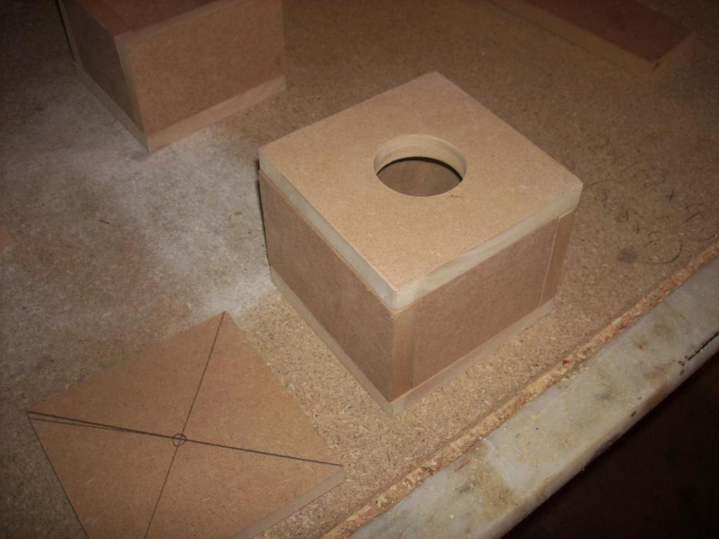

je continu mes essais !

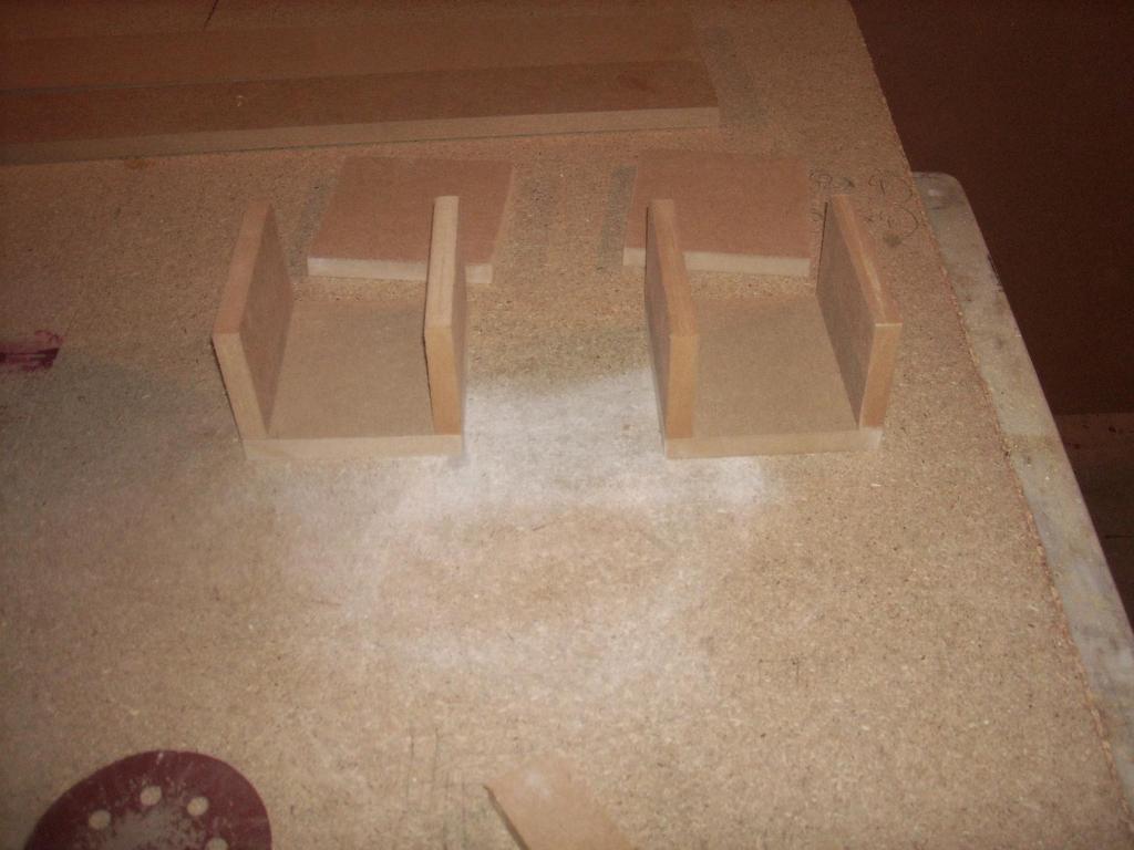

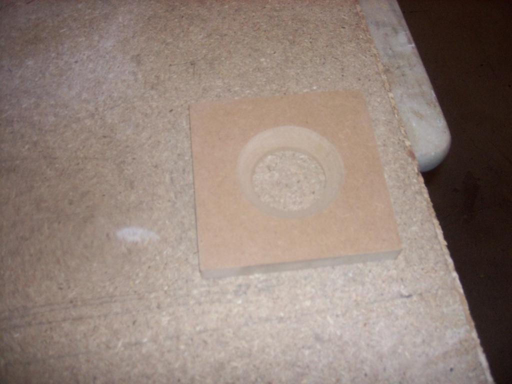

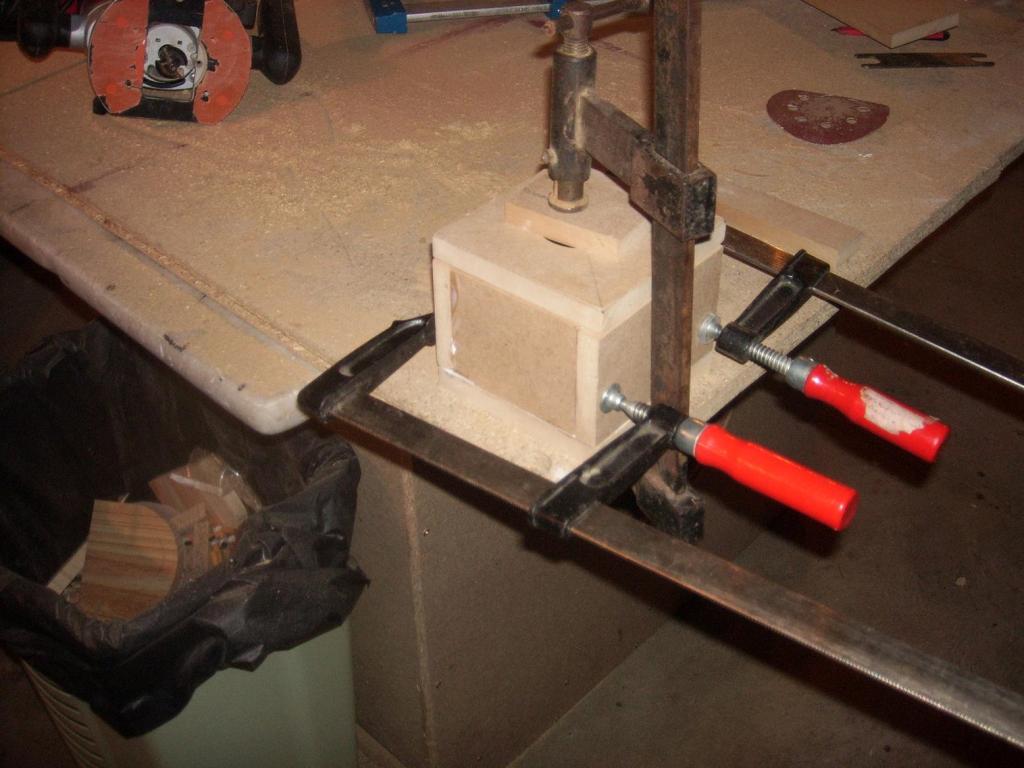

jhe vais donc fabriquer des petites boites
a l'interieur je fais une petite réduction
bricoldur
Messages: 927
MessagePosté le: Mar 31 Jan 2012, 18:19    Sujet du message: vous avez dit grand pavillons !! Répondre en citant
salut JLA
alors les grosses JBL ça cause   !!! smile love
bricoldur
Messages: 927
MessagePosté le: Mar 31 Jan 2012, 18:27    Sujet du message: vous avez dit grand pavillons !! Répondre en citant

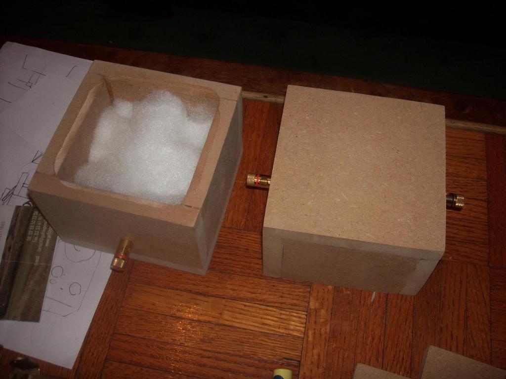

un petit collage !

bornier ,vis , câblage
