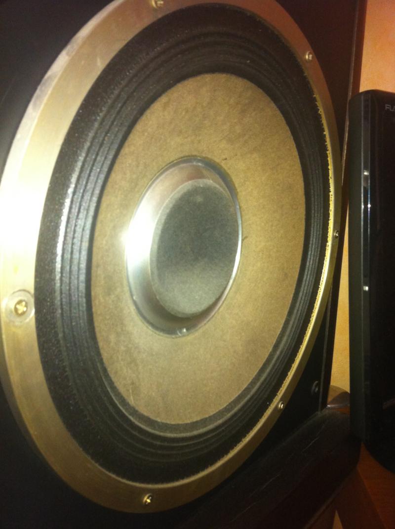

je suis à la recherche de toutes les informations possible sur le filtrage et l’ébénisterie des SIARE "CANTA" ainsi que des "Y.NEVEU"
tout par de ces enceinte que j'ai depuis .. .? et bien tellement longtemps que je ne me rappel plus..  Wink

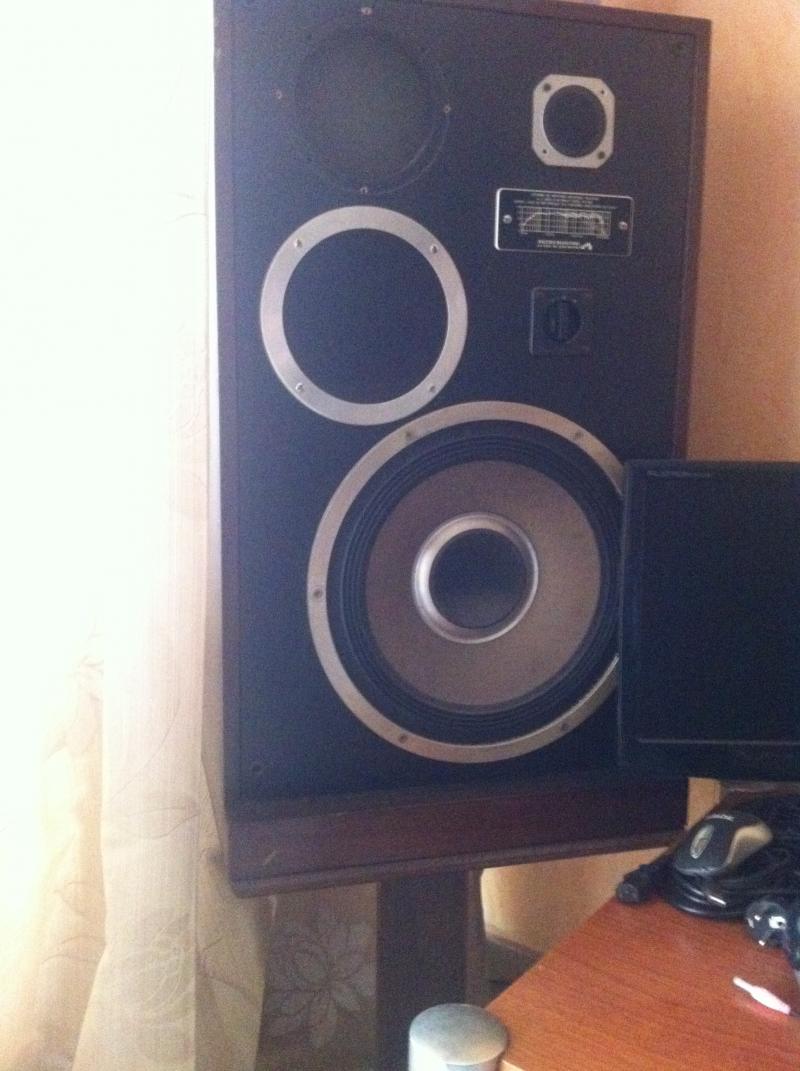

l'emplacement vide en haut à gauche était loger les siare 16vr...

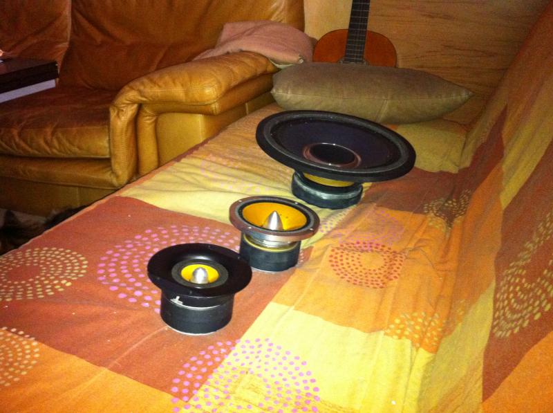

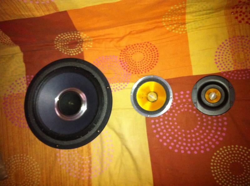

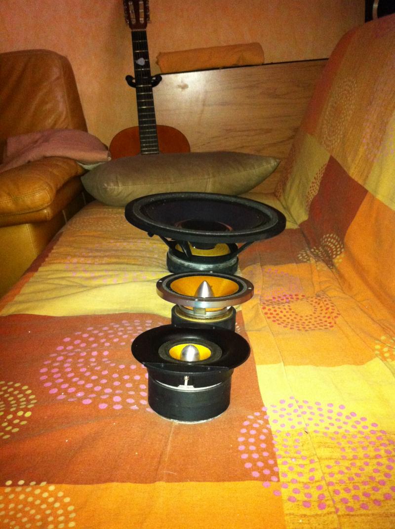

récemment j'ai acquis  un kit complet audax que voici :
c'est avec ce kit que j'aimerais établir  ces deux enceintes..

Récemment, j’ai refait mes caissons médium : aigu séparés comme tu va  le faire. Pour le médium j’ai utilisé du MDF 22mm avec de la mousse acoustique, je suis satisfait du résultat. J’ai gardé le volume préconisé et aussi les trous d’évents : attention mes médiums sont les Audax  médomex.
Par contre pour les filtres je ne suis pas assez calé, je pense que les « pointures vont te répondre. Je mets une photo de mes enceintes avec le filtre d’époque..

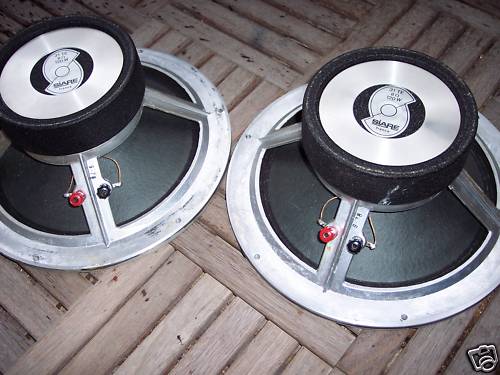

-Un des intérêts de l'enceinte de grave Neveu est d'utiliser différents types de matériaux de densité et de structure différents. Cette méthode permet de réduire fortement les vibrations lorsque celles-ci les traversent. N'utiliser que du MDF n'aura pas la même efficacité.
-Le 16VR peut, à mon avis, de passer des trous de décompression.
-Tu peux utiliser d'autres matériaux amortissants que la laine de verre qui est désormais abandonnée pour les bass reflex car des particules de verre sont expulsées dans la pièce via l'évent. C'est dangereux pour les bronches et les poumons.
-Je préfère les premiers 31TE à saladier en alu massif, sinon, les derniers modèles et ceux fabriqués par Audax, c'est du kif kif.
-Comment espères-tu modifier tes filtres pour la bi-amplification? Ceux-ci n'ont rien à voir! Ne parlerais-tu pas plutôt de bi-câblage? Si c'est le cas, c'est une perte de temps inutile.
Voici une paire de Siare 31TE premiers modèles:
