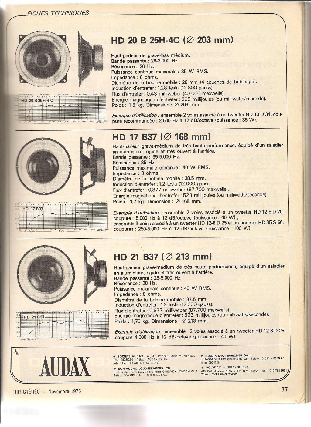

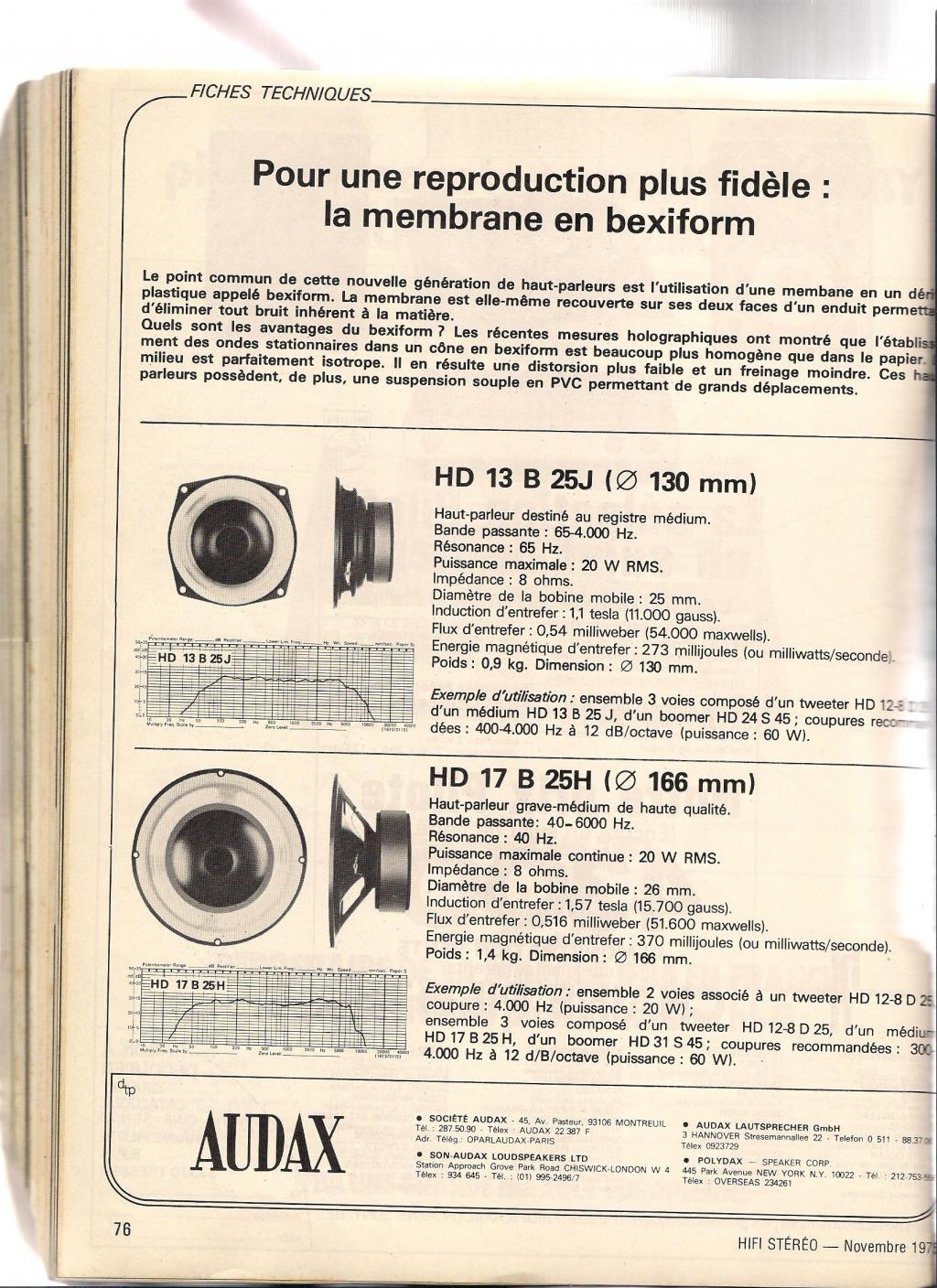

Bonjours à tous je passe une doc sur les hp AUDAX de l'année 1975  petit sourire
les fameuses  membrane en bexiform
j'espére que cela pourra aider certaine personnes dans vos recherche
AMICALEMENT IGOR

Merci Igor. Je sais que les nostalgiques des "gamelles" Audax sont nombreux.
Ils apprécieront cette doc ancienne à sa juste valeur (enfin, j'espère).
