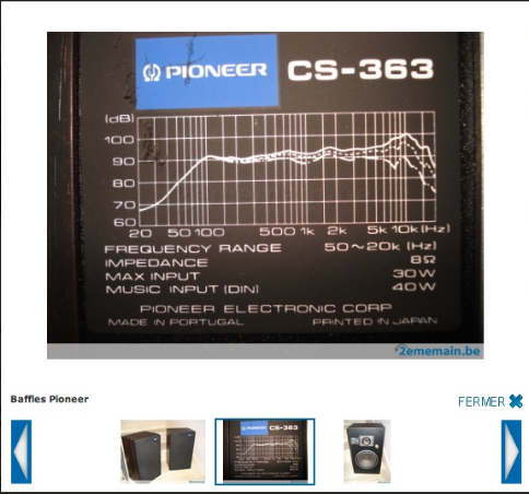

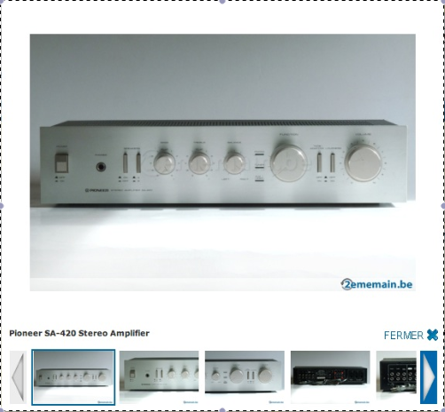

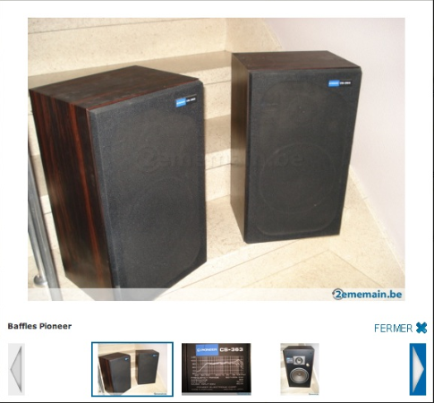

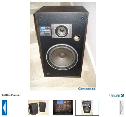

J'explique ma situation, je ne suis pas mélomane absolu mais j'ai un peu mal à entendre la musique (ou dans le cas présent, le bruit) qui sort dans mon portable (à savoir un apple). Je me suis posé la question d'un achat d'enceinte 2.1 aux alentours de 30e, juste de quoi avoir un son plus "sain". En avançant dans mes recherches, j'ai commencé à réfléchir sur l'acquisition d'un ampli et de baffles d'occasions mais là, le choix est plus que large et je ne sais donc pas dans quelles directions aller.
J'ai choisi suite de nombreuses éliminations un ampli et des baffles : Je vous les mets en screenshoots
Je voulais donc vos avis sur ces différents produits et peut-être me guider dans l'achat de bon matériel. J'ai parcouru en diagonale votre forum et je suis content d'être tombé par hasard car il m'a l'air à première vue très sérieux.

Il est certain qu'avec un amplificateur et une paire d'enceintes tu vas faire un bon qualitatif.
Mon avis sur l'ampli et les enceintes en photos dans ton premier message n'est pas bon.
Je veux dire par là que jamais je ne retiendrais ces appareils.
Pour te conseiller au mieux, il y a une composante budgétaire que tu n'as pas donné.
Malgré tout, pour l'amplificateur, je te conseille plutôt un petit modèle numérique à base de puce Tripath TA2020.
Exemple ici :
http://www.audiophonics.fr/amplificateur-audiophonics-tamp-ta2020-v22-2x20w…
C'est tout petit mais les résultats sont exceptionnels pour le prix.
Note qu'il existe des modèles un peu plus puissants et un peu plus chers.
