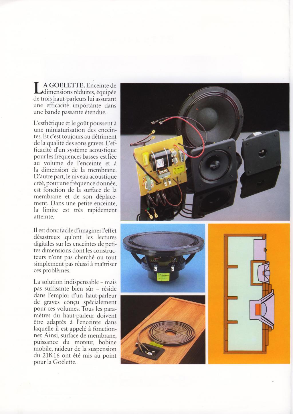

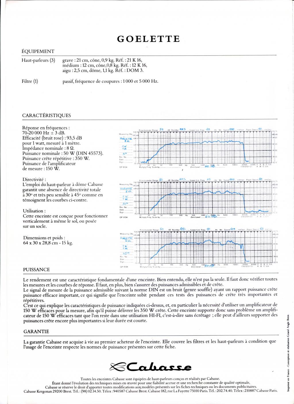

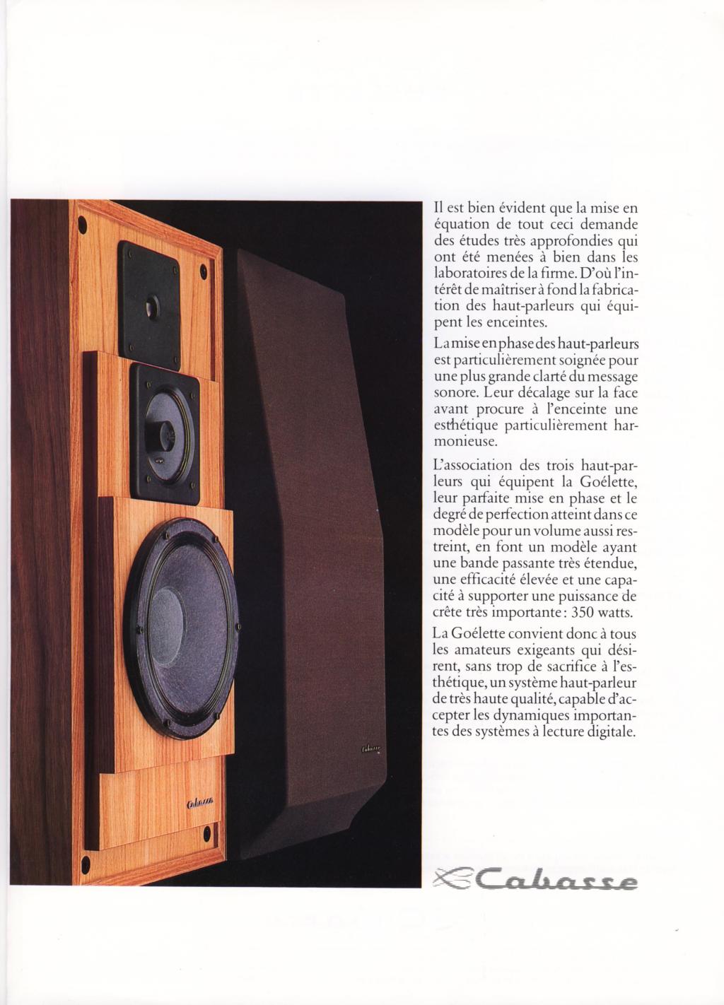

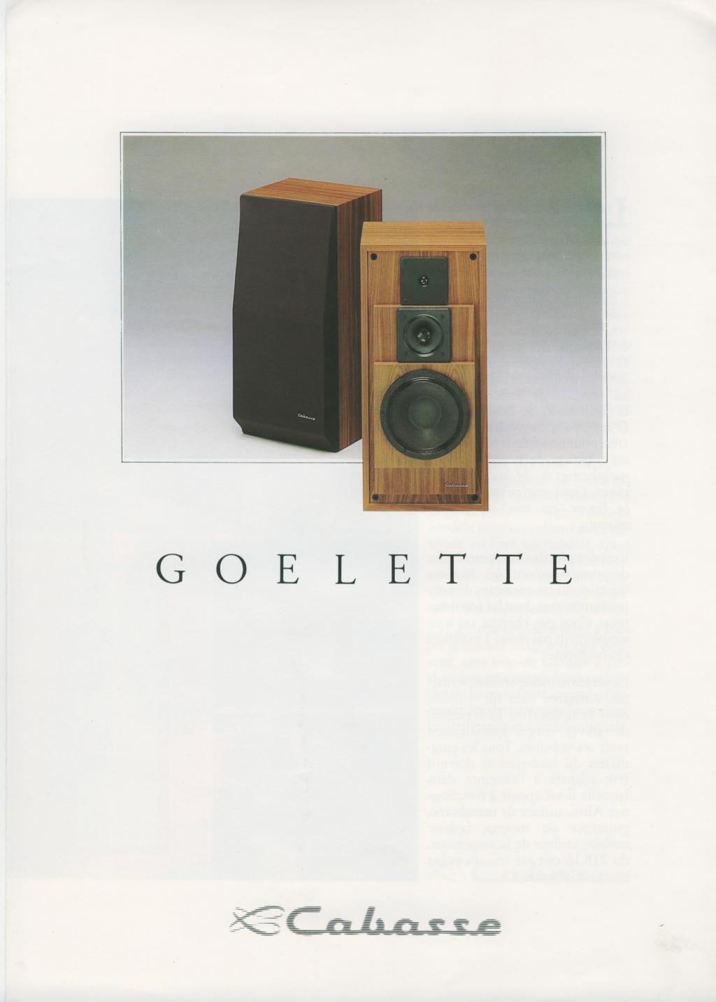

Petite question en passant : à quel niveau se situent les Cabasse Goelette M1 ? Je vais avoir l'occasion de les tester bientôt et peut-être les acheter.
MessagePosté le: Mer 7 Déc 2011, 16:09    Sujet du message: Choix entre cabasses d'occasion et kit 5.1 tout neuf Répondre en citant
La taille du local d'écoute c'est pour savoir sur quel type d'enceinte s'orienter, pour exemple, on ne met pas des Galion dans un salon de 20 m² mais plutôt des Goelette qui s'avèrent un excellent choix pour ton salon ! Ensuite, selon si ton local est carrelé ou autre, il faudra jouer sur le positionnement des enceintes pour trouver le bon équilibre, ne pas oublier qu'il te faudra des pieds pour exploiter les Goelette convenablement .Et ne t'inquiète pas, mon local d'écoute fait sensiblement la même taille et on arrive toujours à trouver un compromis !
