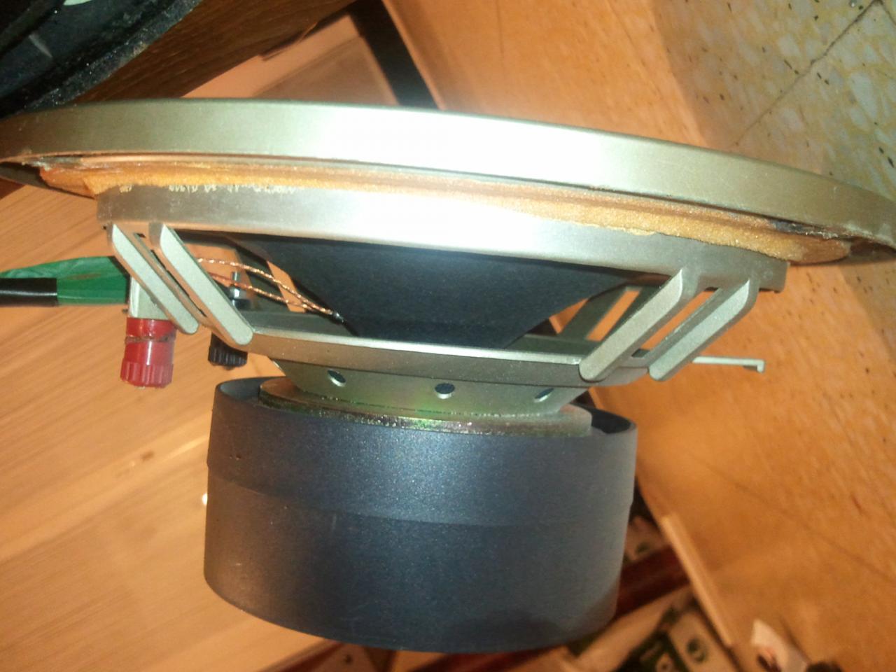

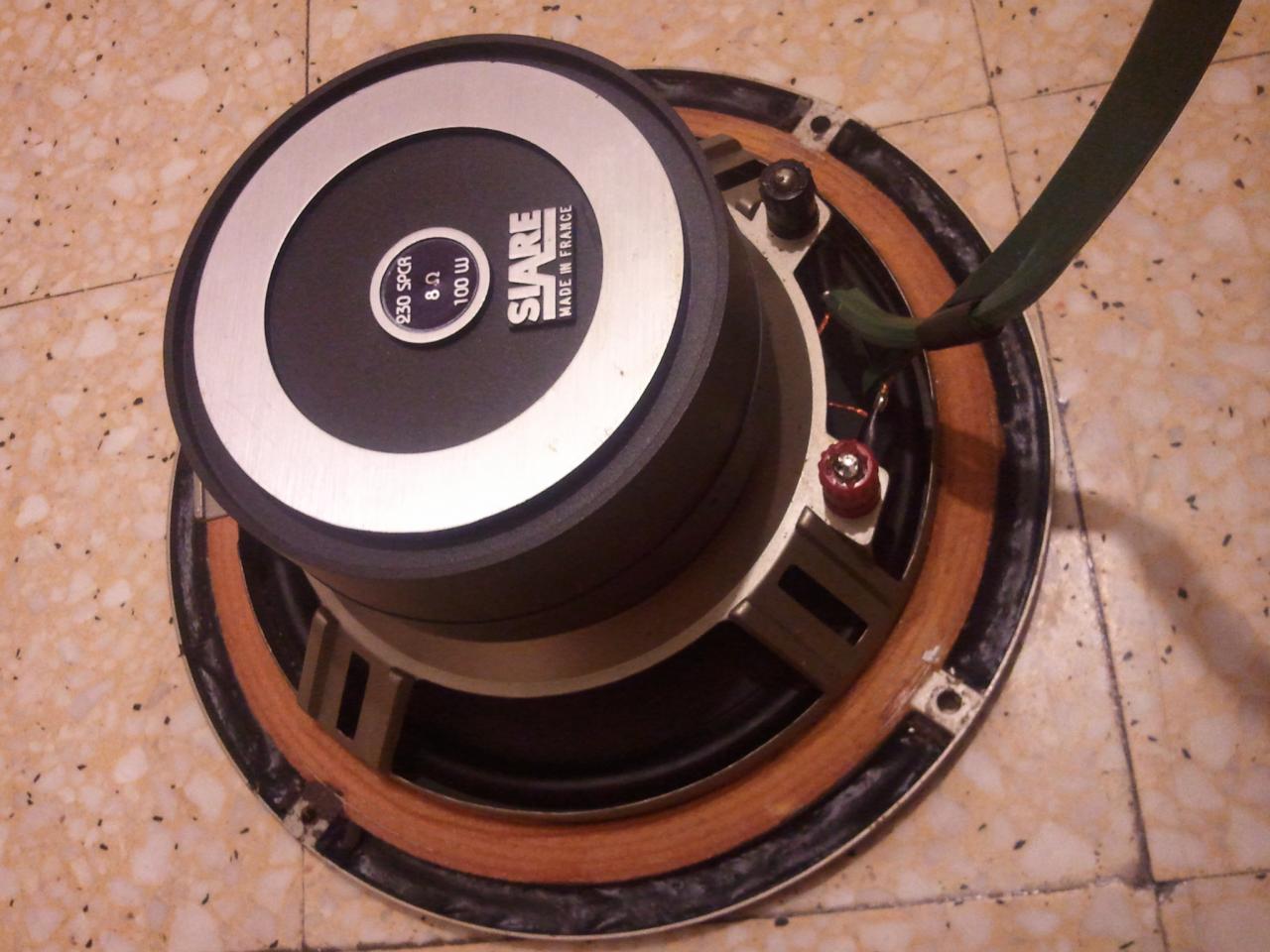

Petit nouveau sur ce forum, je viens de m'inscrire pour pouvoir vous demander si à tout hasard, vous auriez une idée pour que je puisse trouver les caractéristiques Thiele and Small du boomer en photos ci-jointes.
C'est un SIARE 230 SPCR, 100 W, 8 Ohms, diamètre approximatif de 24cm (bord du saladier), suspension caoutchouc demi cercle inversé.
Il est monté sur des enceintes 3 voies.

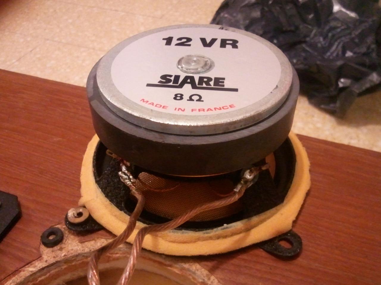

Le HP médium est enfermé dans sa boite à l'intérieur de l'enceinte, donc pas de paramètres à chercher.
En revanche, les enceintes sont anciennes et ont été fabriquées par un passionné. Le type de l'enceinte est que le boomer actif actionne un boomer passif (aimant démonté, ne reste plus que le saladier, le spider et le cone).
Seulement, la suspension de ce boomer passif est tombée en poussière et j'aimerais non pas les remplacer, mais boucher le trou pour faire un bass réflex. Je peux connaitre le volume interne de l'enceinte, mais il me manque les T&S du boomer pour calculer l'évent.

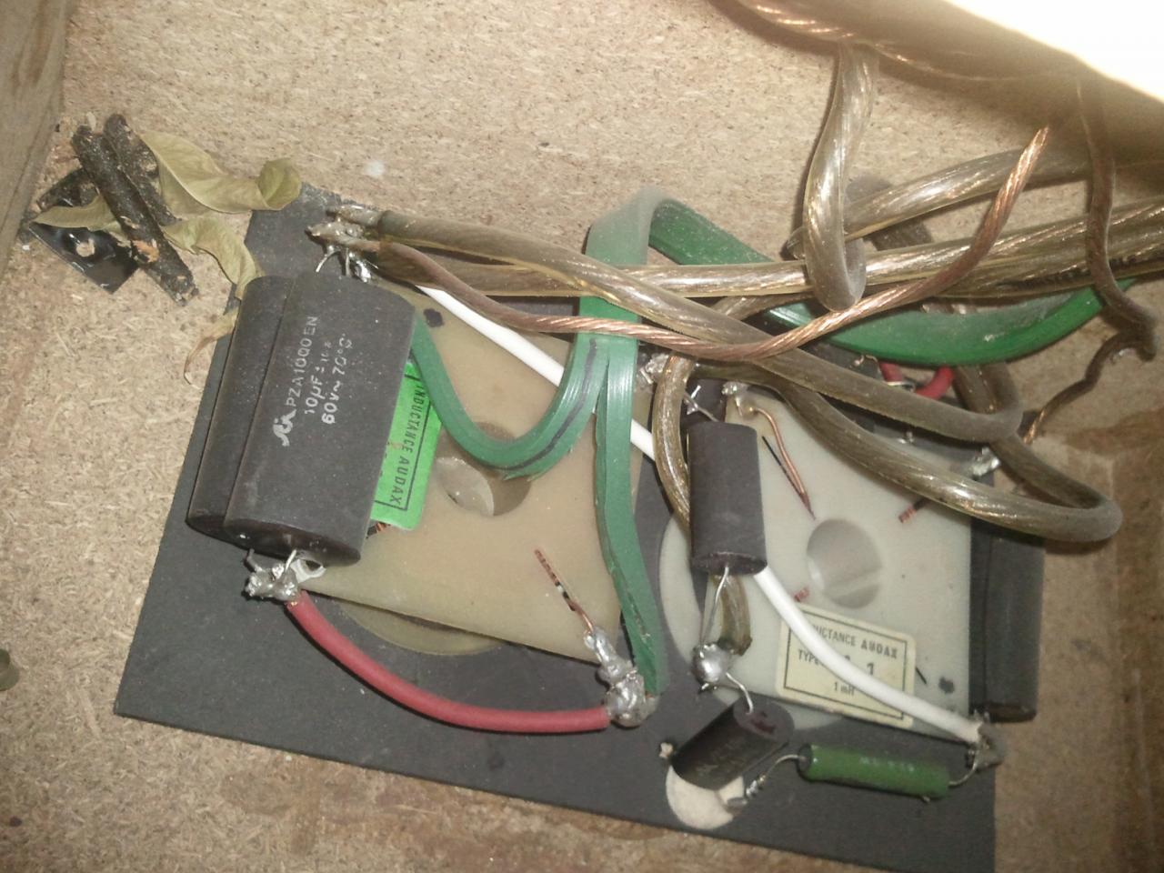

Dernière info, si ça vous intéresse, il existe un filtre qui sépare les trois voies. Aucune idée des valeurs des composants ni des pentes de coupure...
Vues du boomer :
Filtre, medium, tweeter :
