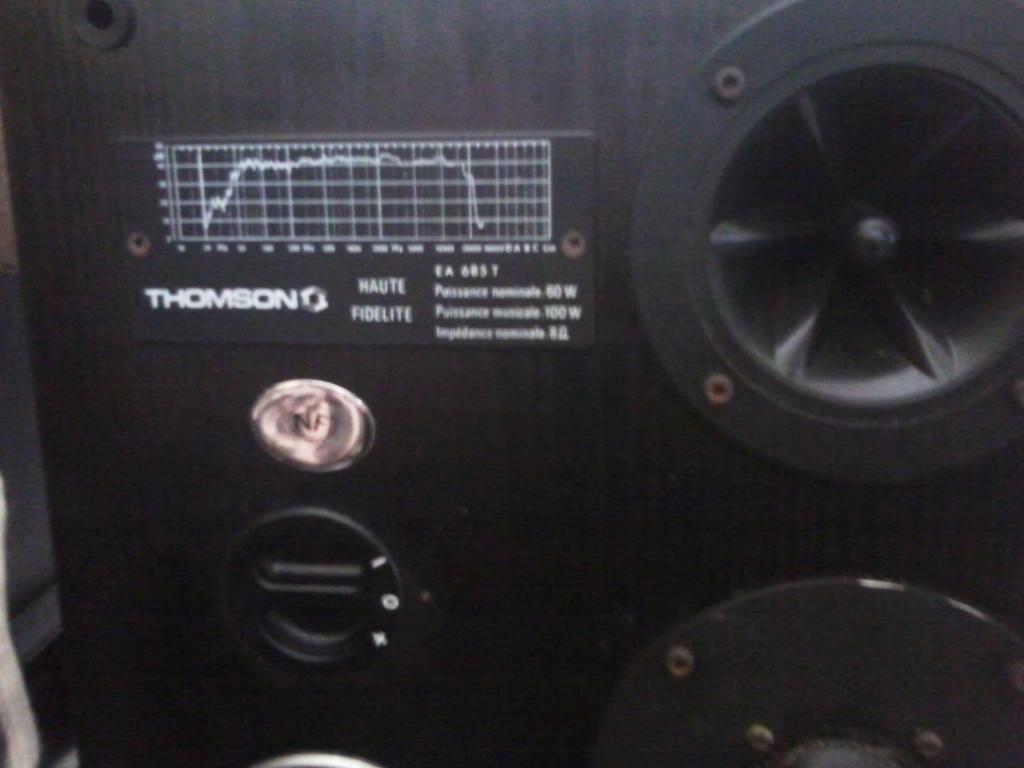

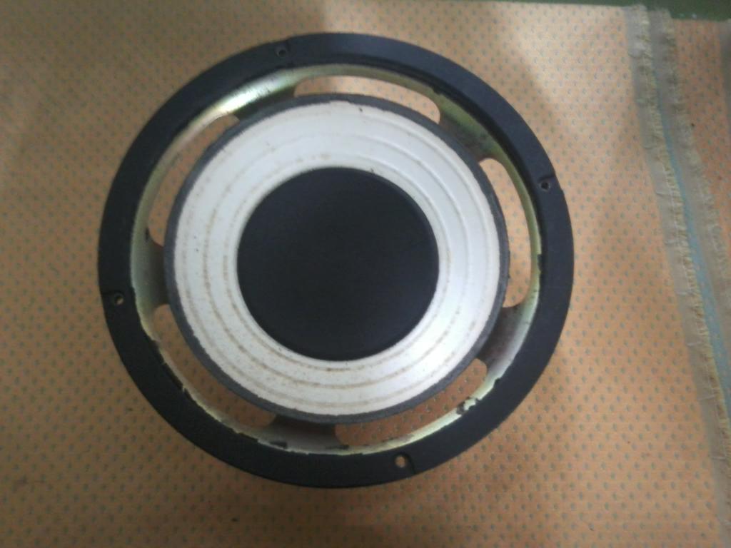

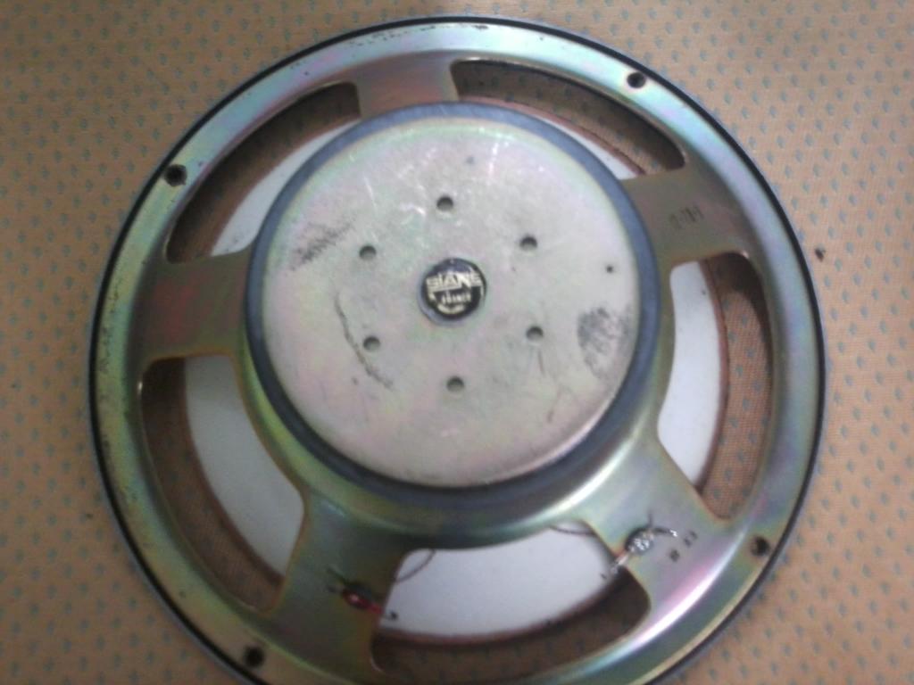

Bonjour,voila on m'a donner une pair d'enceinte Thomson EA 68S T puisance nominal 60 W et max 100 W sous 8 hom (surement un model haut de game a l'époque vu son équipement).mais en enlevant la grille je constate que  les 'boomer"ont la suspension "désintégrer".Je les branche donc sur une chaine hifi pour tester si les boomer fonctione malgré la suspension pour étre sur de ne pas acheter des suspension pour rien mais lorsque j'envoi la sauce aucun grave que des aigu et même pas de medium.je comence a demonter un boomer d'une des deux enceinte et une fois démonter j'essay d'apuyer dessus mais il ne descender (ou monter)pas et une fois enlever le cache pousiére(dome)je vois que la bobine mobile était complétement couper en deux(une parti dans l'aiment et l'otre qui venait librement avec la membrane et des bout de fil un peu partout.Je l'ait donc remplacer par un boomer pioneer .j'ait ouvert la deuxiéme aujourd'hui et déja j'ai constater que les boomer d'origine était des siare pui lorsque j'ait apuyer sur la membrane celle ci coulisait sans grande dificulter a part des frotement due a la suspension manquante ,mais une fois brancher sur la chaine hifi (en direct sans filtre entre)aucun son aucune vibration rien du tout.je voudrait savoire d'ou pourais venire ce probléme (j'ai penser a la bobine mobile) a vautre avis et si sa vaut le coup de réparer car j'aimeré bien garder le hp original.c'est un hp siare de 8 hom et il y a une inscription sur le saladier :12-78-1 et aucune inscription sur la membrane,pour la puissance sa doit tourner dans les 80 w au vu des inscription sur la plaque de l'enceinte .Merci d'avance.

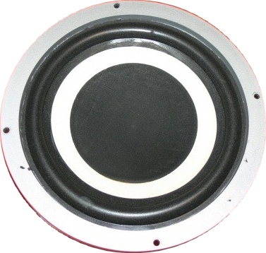

Ce haut parleur n est pas si mauvais , si il n y a que la suspension à changer cela vaut le coup d investir quelques euros dans sa réparation , quelles sont les dimensions exterieures du hp et de l aimant .
Un exemple de prix ici mais on trouve plus de choix chez les asiatiques
http://annonces.ebay.fr/viewad/2-SUSPENSIONS-REPARATION-HAUT-PARLEURS-ENCEI…
A ma connaissance c est un modèle extrapolé du modèle de la série Club mais avec membrane demi rouleau au lieu de petits plis .
La pub de l époque ci dessous
celui de la club et un 230 refait en demi rouleau avec des susp à 14€ port compris en fin 2010

Bonjour,joli document malheresement l'ancien propriétére les a poucer a fond (il a du trop les poucer alors que les suspension avait lacher)et il y a aussi le bobine mobile qui est morte et je doute qu'un bout de bobine ne soit rester coincer dans l'entrefer.a vautre avi cela vaudrait t-il le coup ?
MessagePosté le: Dim 14 Aoû 2011, 18:43    Sujet du message: HP siare réparable ou pas ? Répondre en citant
Rebonsoir
Non si les bobines mobiles sont hs cela ne vaut pas le coup ,je vois pas pourquoi un bout de bobine serait dans l entrefer , mais ont elles été testées au multimètre pour voir les résistances ?
MessagePosté le: Dim 14 Aoû 2011, 18:45    Sujet du message: HP siare réparable ou pas ? Répondre en citant
Refaire seulement les suspensions ça vaut presque toujours le coup (surtout si on le fait soi-même) mais dans le cas de Jimmy les HP sont grillés (bobines HS).
