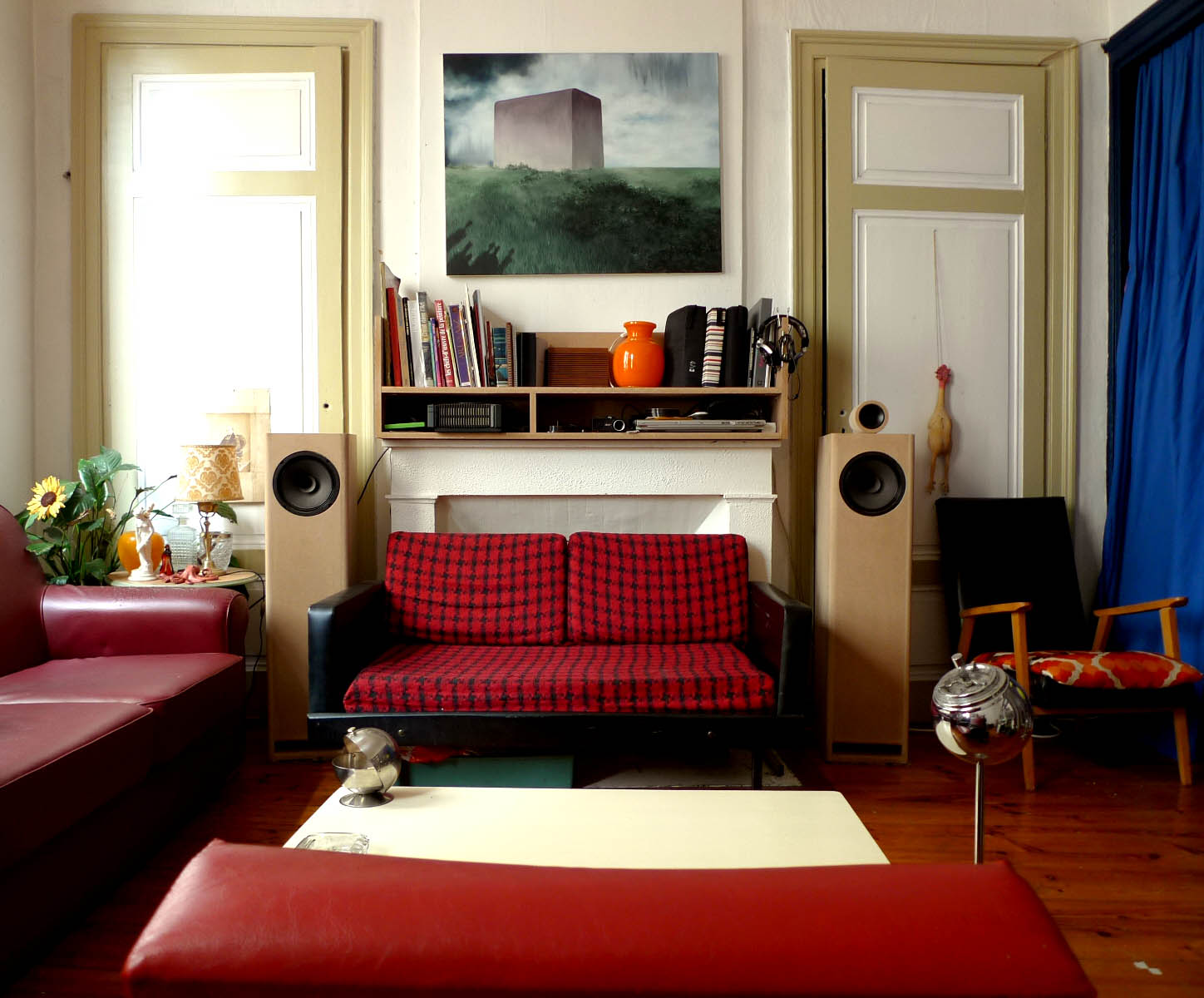

Bon, cela faisait longtemps que j'avais envie de tester un large bande. J'ai choisis le sp200x, j'en ai trouvé deux d'occz donc déjà rodé et pour pas cher. Il m'intéressait car il peut descendre assez bas et monte assez haut. Convaincu de l'efficacité de la charge TQWT je me suis lancé. Je me suis inspiré des quelques infos que j'ai pu trouvé sur le net pour calculer la caisse. C'est un volume assez conséquent, environ 70 litres pour descendre à 40hz.
Après un mois d'écoute, j'ai essayé de lui rajouter un super tweeter (piezo motorola) coupé vers 14 khz avec un simple condo et une résistance cémenté relié au + et au - au cul du tweeter. La scène s'est élargit et il manquait donc bien un petit quelquechose.
Pour le moment, j'ai fabriqué un filtre pour le sp200x car il gueule dans la partie médium sinon mais je compte bientôt virer les filtre et relier le tout directement à l'ampli et à un équaliser ce qui me permettra de gagner sur tout les plan en évitant cette self qui distord un peu le son tout en gagnant de la dynamique.
Que dire, de toutes mes réalisations, j'ai enfin trouvé ce qui me convenait le plus et dans mes moyens. Les basses sont extraordinaires et enveloppent bien l'espace, rien  à voir avec un bass reflex ou une charge close, c'est vraiment un autre son. J'aurais voulu les essayer an baffle plan mais je n'ai pas la place hélas, les basses auraient été encore meilleures. La partie médium est superbe sur les voix de femmes et j'ai l'impression que c'était la première fois que j'entendais une restitution aussi fidèle sur de la trompette par exemple. Pour la partie aigu, je ne peux me prononcer vu que je n'ai j'amais vraiment entendu d'enceintes avec des aigus au top mais cela me semble pas mal.
Et puis l'impression d'équilibre parfait est une expérience fabuleuse (évidement, large bande), la dynamique est impressionnante, rien ne traine tout est là pile poile. Bref je suis comblé
Maintenant, je crois que je vais craquer pour un poppulse, une carte son externe et tout passer par l'ordi  Laughing
Quelques photos :
Je précise que sur l'enceinte de droite, le tweeter est absent car sa caisse est en cours de construction.

MessagePosté le: Mer 20 Juil 2011, 16:29    Sujet du message: Charge TQWT en DIY avec sp200x Répondre en citant
Bonjour RDLA,
Vraiment une très belle réalisation, je te félicite !
Apparemment tu as trouvé ton bonheur, cela fait plaisir !
Je les trouve vraiment belle et le tweeter séparé, c'est la classe !
J'ai juste une crainte sur ton envi de supprimer le filtre ...
MessagePosté le: Mer 20 Juil 2011, 20:04    Sujet du message: Charge TQWT en DIY avec sp200x Répondre en citant
salut Man :p
Merci pour les compliments !
Tu penses que supprimer le filtre en activant l'équa ne fonctionnerait pas bien ? Si oui, j'aimerais bien que tu me dises pourquoi, pour infos.
De toutes façon, ce n'est pas une grosse opérations, deux fils à déssouder et à ressouder.
La pièce pour le tweeter séparé, j'ai dû y passer 3 fois plus de temps que sur la grosse caisse, manque d'outils ! Et ce n'est pas parfait mais bon, c'est correct.
J'ai oublier de préciser que je me suis passé de bornier cette fois et que le tout est relié directement des hps à l'ampli. (ça fait toujours ça de moins)
MessagePosté le: Mer 20 Juil 2011, 20:21    Sujet du message: Charge TQWT en DIY avec sp200x Répondre en citant
Non, j'ai juste peur que tu grilles un de tes tweeters, les enceintes sans borniers, pas une mauvaise idée,
cela fait des contacts en moins, pourquoi pas !
MessagePosté le: Mer 20 Juil 2011, 20:31    Sujet du message: Charge TQWT en DIY avec sp200x Répondre en citant
J'ai du mal m'exprimer, je compte enlever le filtre uniquement du hp principal, pas celui du tweeter !
Sinon celui descendrais trop bas et j'aurais de l'écho et effectivement, cela le grillerais.
MessagePosté le: Mer 20 Juil 2011, 20:38    Sujet du message: Charge TQWT en DIY avec sp200x Répondre en citant
Ouuufff ! Tout va bien RDLA dans ce cas !
MessagePosté le: Mer 20 Juil 2011, 22:26    Sujet du message: Charge TQWT en DIY avec sp200x Répondre en citant
Bonsoir RDLA,
Sympa de te retrouver.
Comme Man, je suis impressionné par cette réalisation impeccable.
Bravo !
Pour l'équaliseur, je suis en accord avec toi. Il te permettra un réglage plus fin.
Idéalement, il te faudrait même un outil de mesure pour paufiner tes réglages.

MessagePosté le: Mar 26 Juil 2011, 18:03    Sujet du message: Charge TQWT en DIY avec sp200x Répondre en citant
Ca y est, j'ai débranché le filtre du hp principal, mes réglages à l'équaliser sont du coup bien plus précis tout en ne perdant rien des capacités du hp.
Bientôt je vais tout passer par le pc, encore moins d'intermédiaire entre la source et les enceintes.
