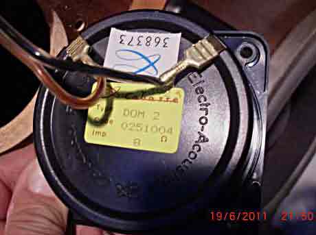

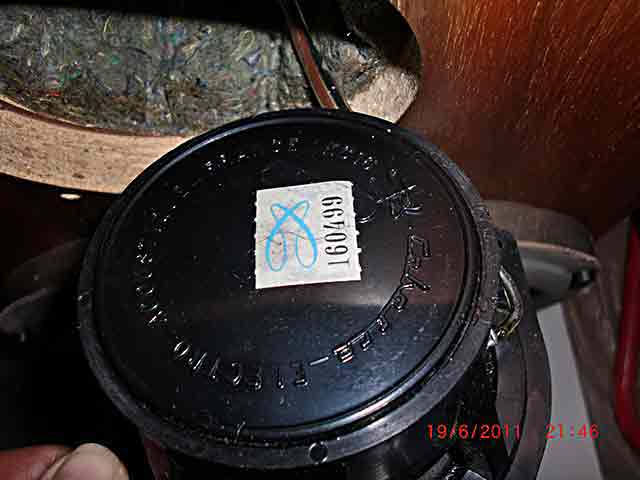

On va y voir plus clair...  car voici les photos des HP (d'une des enceintes) que j'ai démontés.
à tout seigneur tout honneur... le Grave 30 cm :
ensuite le Medium
(malheureusement on ne voit pas le modèle mais... compétent comme tu es tu vas bien trouver !! Laughing )
Enfin le Tweeter
Voilà. Les HP sembent ent très bon état et .... Miracle ! Wink ce sont des Cabasse !! Ouf !! c'est déjà pas si mal.
Ça ressemble aux enceintes entre 1985 et 1991 mais lesquelles ?? va falloir que je redémonte le medium qui fait la différence ? confus
Je ne suis pas allé voir les filtres ...
Il est certain que si certains ont été remplacés, il n'y aura que les mesures qui permettront de savoir si ce changement a été fait à bon escient. Confused
Bonnes écoutes

MessagePosté le: Lun 20 Juin 2011, 04:20    Sujet du message: SLOOP M04 ??? quelle référence exacte ? Répondre en citant
Bonjour DMJH,
Les choses s'éclaircissent avec tes photos.
Le médium est probablement un 12K16 et son numéro de série est cohérent avec ceux du bornier.
Les ébénisteries, les boomers et les tweeters ne sont pas d'origine (beaucoup plus récents), c'est maintenant certain.
D'ailleurs, c'est plutôt l'inverse. Les médiums et les borniers ne sont pas d'origine.
Reste un point à voir, le filtre. Il est derrière le boomer.

Tu veux dire que médiums et borniers auraient été remplacés par des modèles plus anciens ?
J'ai fortement tendance à te croire vu que le médium apparaît (même sur la photo) moins neuf que les autres HP. Effectivement on voit : K 16sur la tof, ce serait bien un 12K16 ?
De toute évidence j'ai donc acheté des Sampan 303 à 305 et non des SLOOP M04... quelle différence ? au son ?... j'entends.
Je vais quand même vérifier sur l'autre enceinte si le medium a été changé.
Si c'est le cas penses-tu que les caractéristiques de l'enceinte seraient altérées ?
Combien ça couterait de les remplacer par des plus récents ? est-ce trouvable en occas ?
