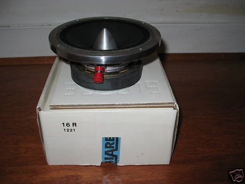

Le 16R:

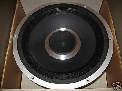

Le 31TE:

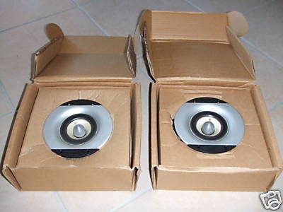

et la ne serait-ce pas turlut qui largue le reste ?:
http://www.leboncoin.fr/image_son/158855837.htm

tu conseillerais plutot un medomex + TWZ
turlut en vend un  (twz)
par contre j'ai trouvé des 16VR (pas encore achetés) mais point de medomex
quelle différence entre ce systeme et un kit Z (en fait si j'ai bien compris entre le 16R et le Medomex 15 )?

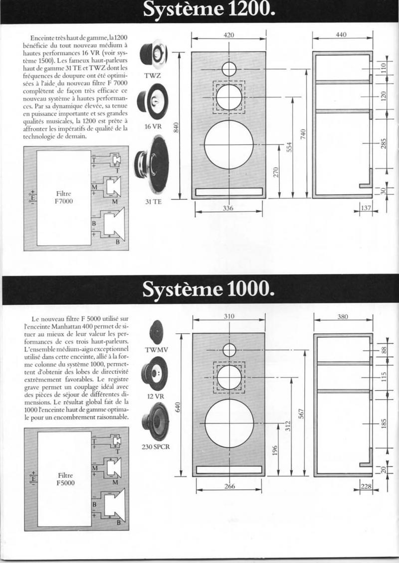

Comme tu pourras le constater sur le document ci-dessous, le filtre F7000 était conçu par Siare pour le système 1200 équipé des HP suivants :
- TWZ
- 16VR
- 31TE
Concernant les autres compatibilités avec ce filtre, je laisse Grenadier te les expliquer (il connait bien les Siare, moi pas...)

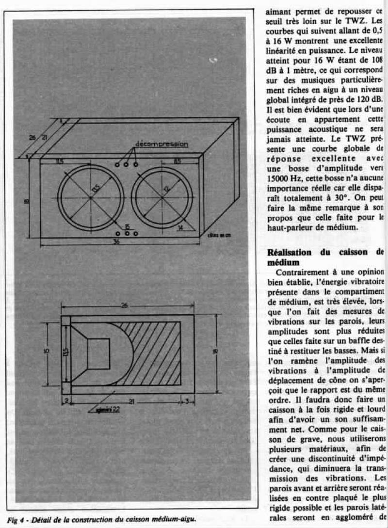

Ton filtre a été conçu pour le 16R. Le 16VR n'a plus la même courbe d'impédance ni la même courbe de réponse. Même si c'est un moindre mal, tu n'auras pas la même optimisation avec le 16VR ou le Medomex.
Il faut que tu saches, qu'avec ce système, tu touches le très très bon. Ce serait dommage de te précipiter!
Tu peux commencer avec les enceintes de grave. A ce sujet, un contre baffle sur la face avant serait bénéfique pour la rigidité. (voir enceinte Neveu). 96 dB et 120W, ça déménage (115 dB!)
