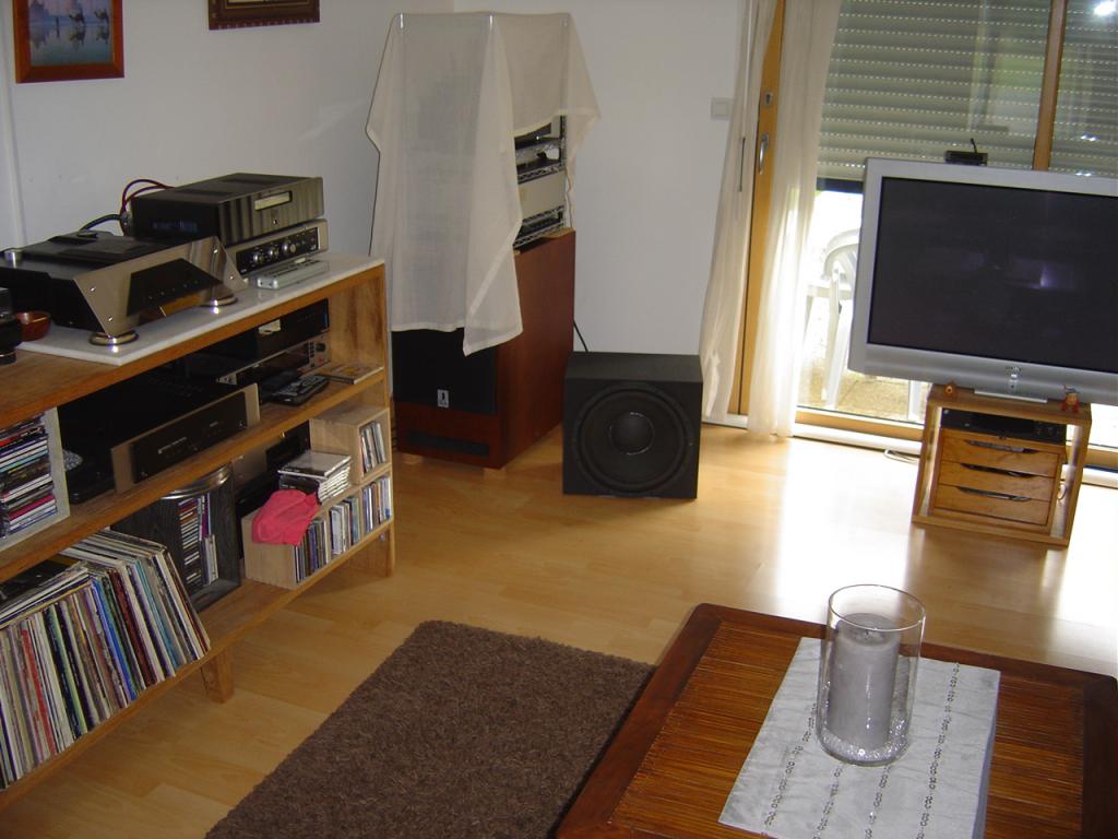

Je posterais des photos du local d'écoute ce soir .

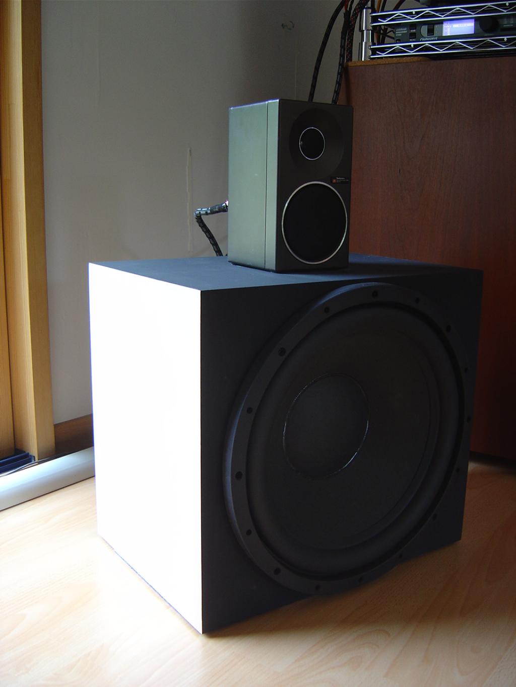

Essais du matin !
http://www.stci.qc.ca/smilies_geants/geant%20(27).gif
