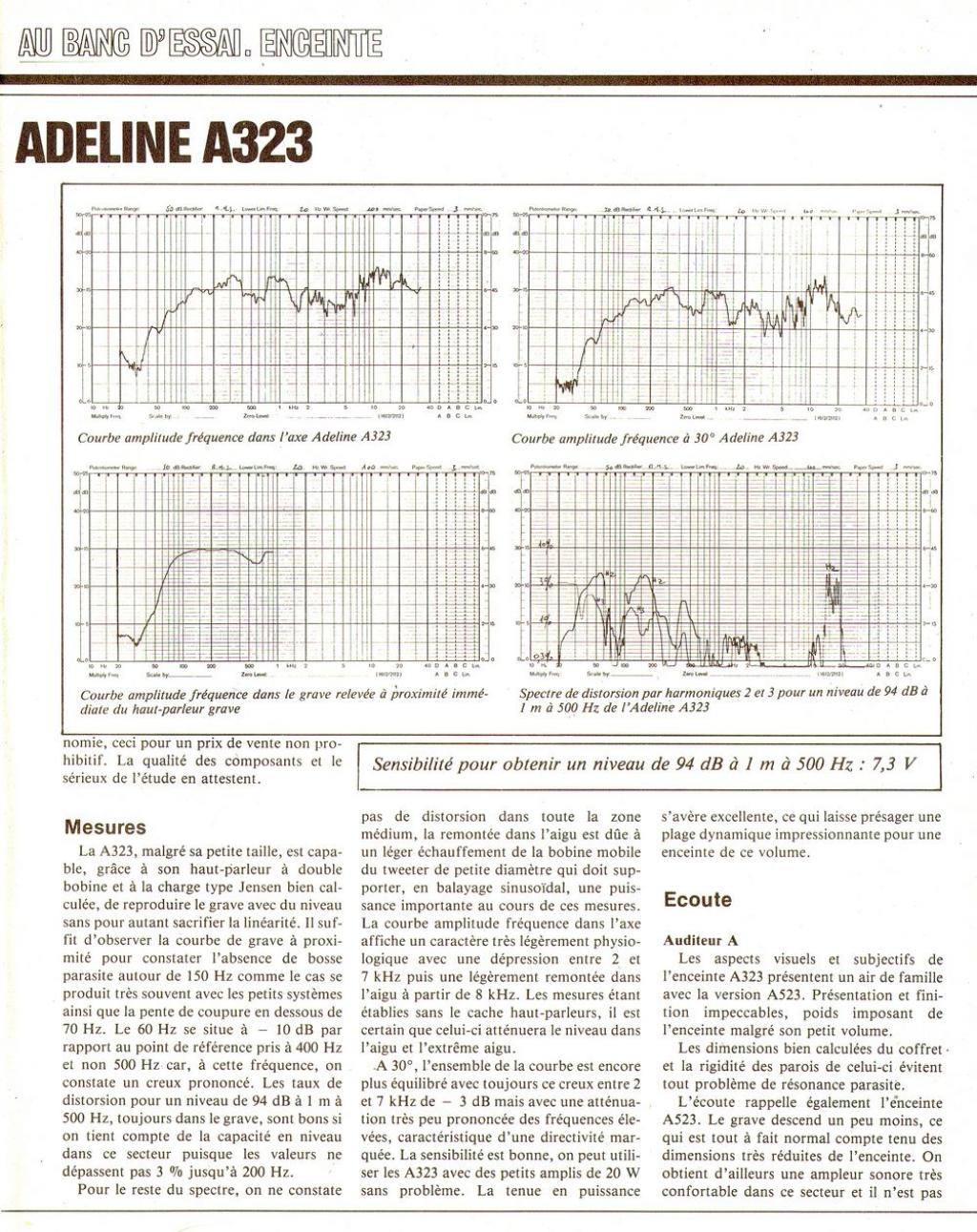

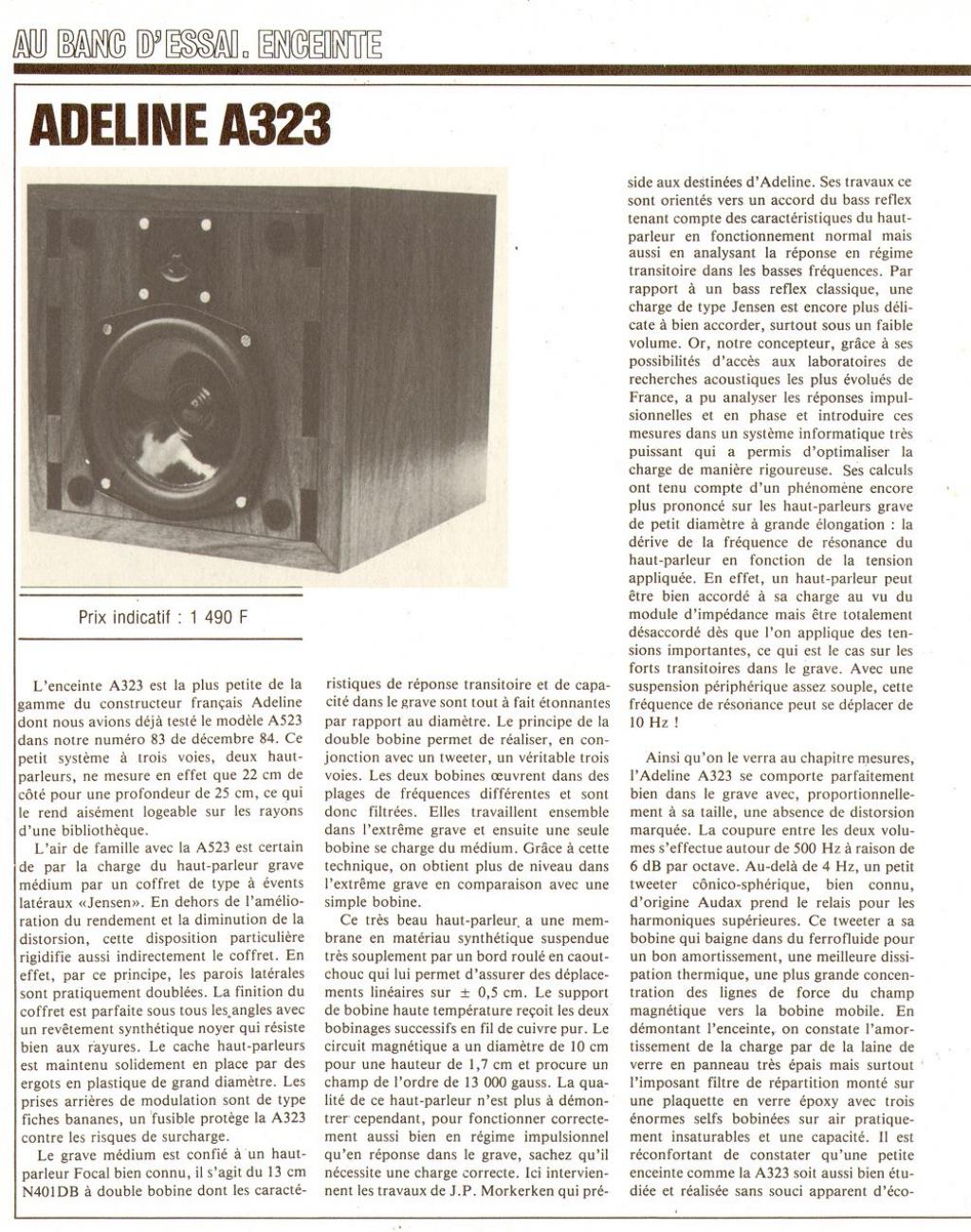

A323 essai de 1985  (Mr Brig je recherche ce que j ai d autre de dispo en doc chez moi )
apparemment la A825 de 1981 et la A523 de 1984 sur ma base de données perso ,reste a chercher la revue correspondante dans mon stock car pas numérisées celles ci .

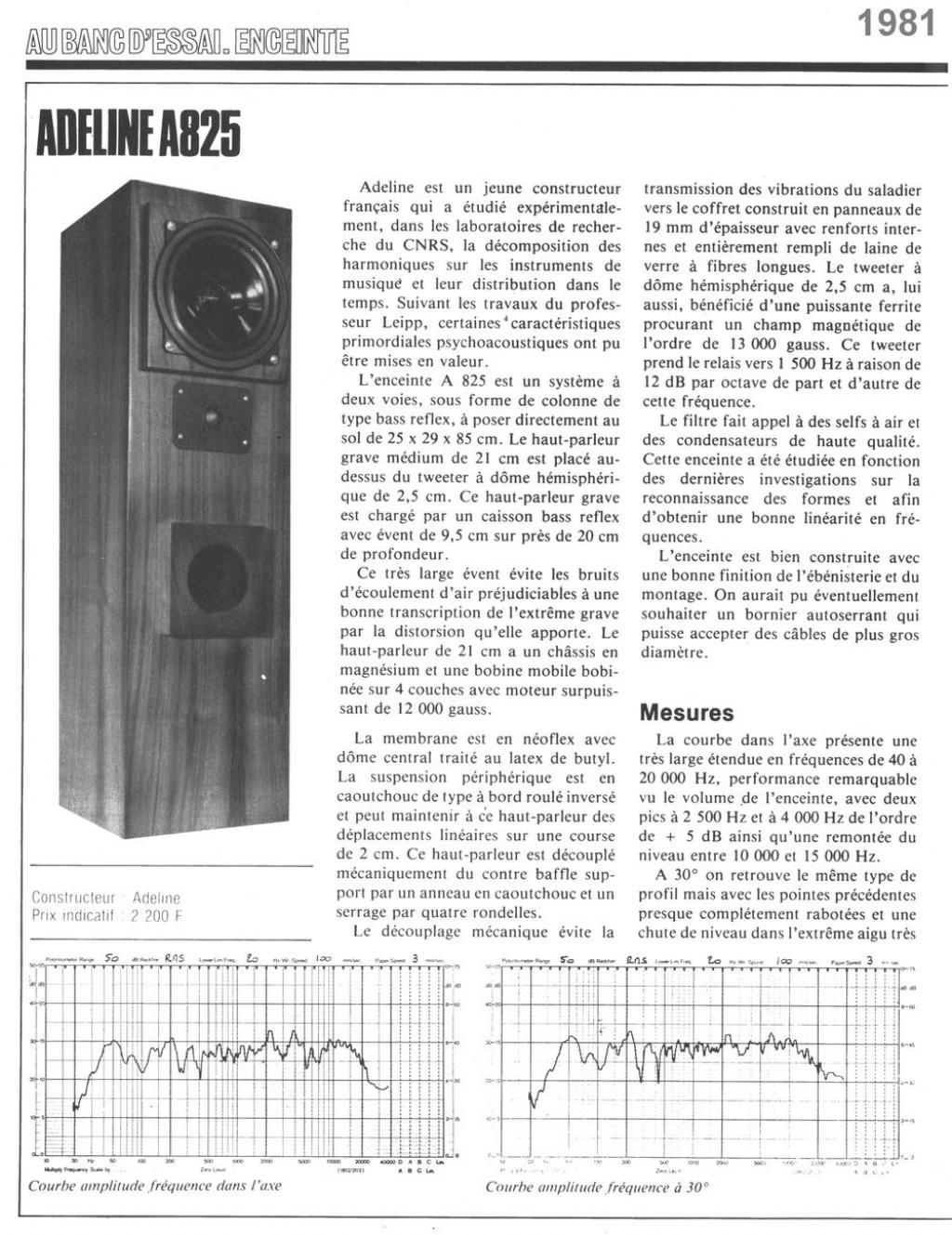

MessagePosté le: Ven 3 Juin 2011, 19:32    Sujet du message: Adeline A825 Essai Répondre en citant
Bonsoir à tous
Essai d un modèle de 1981 ....je cherche les autres ....

MessagePosté le: Ven 3 Juin 2011, 19:49    Sujet du message: Adeline Répondre en citant
Très fort Hencot Okay
Je sens que la A 523 ne va pas tarder Wink
Encore merci pour cette doc rare et rafraichissante.
