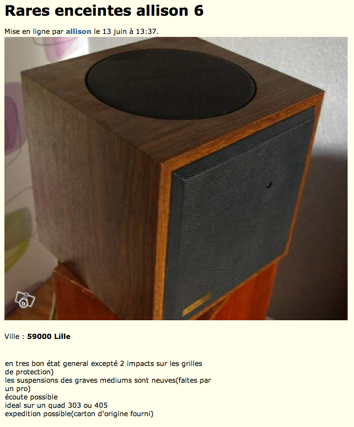

MessagePosté le: Lun 13 Juin 2011, 13:48    Sujet du message: allison six Répondre en citant
Des ALLISON 6 sur le bon coin nord:
