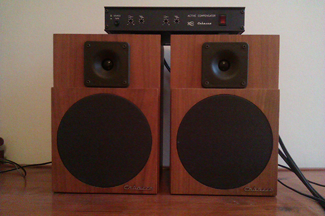

MessagePosté le: Sam 14 Juin 2014, 18:00    Sujet du message: compensateur actif cabasse Répondre en citant
J'ai un compensateur actif à connecter sur des Galiote mais quand je le branche sur les prises magnéto, aucune correction n'est audible.
J'ai un ampli Quad 405 et un préampli 44..........quelqu'un peut-il m'éclairer à ce sujet ?
Merci
Messages: 786
MessagePosté le: Dim 15 Juin 2014, 16:48    Sujet du message: compensateur actif Cabasse Répondre en citant
Peux-tu nous faire une description rapide du modèle et - surtout - du branchement que tu as fait? Si le modèle est celui illustré ci-dessus, il faut enfoncer la touche correspondant à la Galiote (la 3, je crois) et placer le potentiomètre en milieu de course. En activant/désactivant le monitoring de ton ampli, si le branchement est bon, tu dois entendre nettement une différence dans le grave.

ronfinnac
Inscrit le: 27 Sep 2012
Messages: 5
Localisation: Quimper
MessagePosté le: Dim 22 Juin 2014, 16:32    Sujet du message: compensateur actif Cabasse Répondre en citant
Merci pour ces réponses.
En fait j'avais essayé une fois de brancher le compensateur, qui n'est pas ce modèle mais l'autre avec les boutons de sélection du type d'enceintes, en connectant les divers câbles sur les RCA tape in et out de mon Quad 44.....et rien, aucune correction audible.
Je ne pense pas m'être trompé , ni que ce compensateur soit HS, car il est archi neuf, dans sa boite d'origine et avec son mode d'emploi.
J'ai lu, je ne sais plus si c'est sur ce forum ou un autre, que l'on pouvait le brancher entre le préampli et l'ampli ???????si oui, comment ?
Je vais le ressortir et ré essayer car tout ceci m'intrigue.
