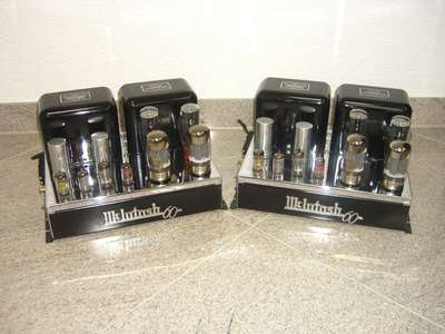

Sans compter que tu pourrais un jour t'orienter vers des blocs mono de la marque (une paire de MC 60 par exemple).
Tiens, justement, en voilà une paire chez nos voisins Allemands : http://cgi.ebay.fr/ws/eBayISAPI.dll?ViewItem&item=350464264280&ssPa…
Ca a de la gueule, non ?
Bon, prends le 1500 W, il est à peine plus cher que le 1000 W.

Je n'ai pas été vers le 225 pour rien, tout le monde dit que c'est le meilleur de tous, un vrai ampli de légende...Je te dirai ça vers le fin de la semaine ou je devrai le récupérer...
Sinon bien sur que c'est très beau ces MC 60 ;  je crois que tous les Mcintosh sont beaux !!! maintenant je suis impactient de savoir si c'est aussi bon que c'est beau !!! si je ne ressens pas d'extase, je vais être déçu !
