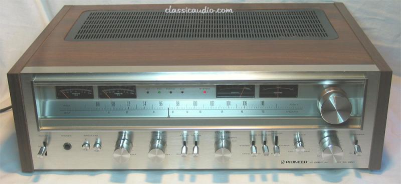

Salut a tous je vous expose mon problème, donc je possède un ampli-tuner pioneer sx 880 qui fonctionne tres bien mais seulement quelques minutes, le son disparait des hp et un petit clack s'entent dans l'ampli. Plus l'ampli est inactif, plus la panne met du temps a ce déclenché. J'ai démonter la façade pour observer le circuit électrique et je m'aperçois qu'un composant a vraisemblablement chauffé et formé une petite tache sur le circuit imprimée. Je possède quelques compétences en électrique mais aucune en electro acoustique. Bref je suis capable de remplacer un petit composant s'il le faut. Je possède également le shema électrique de l'ampli mais comme dit je ne connais pas la fonction de tous les composants.
Alors quelqu'un a t'il déja eu un probleme semblable ? Et pourrait me dire vers quel composant me tourné.
Ou bien quelqu'un connait t'il une adresse en alsace ou je pourrais faire réparer mon matos.
Merci

Es tu capable de tester le composant que tu as identifié comme étant potentiellement en cause ?
Les ampli tuner Pioneer de la série SX sont de beaux et bons appareils mais ils sont très anciens. Pas étonnant dans ces conditions que certains composants commencent à donner des signes de faiblesse.
As tu le "service Manuel" qui fournit les réfences exactes de tous les composants de l'appareil ?

ET bien le composant potentiellement en cause ressemble a une petite puce avec une carcasse mettalic autour. Il doit y avoir 6 ou 7 composant semblable. Le shema électrique est un vrai casse tete mais il a l'avantage d'être très complet. Il y a des annotations un peu partout avec les références des composant. Il faut que je regarde la référence de cette puce pour la retrouvé sur le shema et voir a quoi cela correspond. je vais m'armer d'une loupe !
NB: Je connais quelques organes électrotechnique de base tels que les diodes, résistances , transfo ..... ainsi que leurs representation symbolique mais ce composant la me semble bien spécifique. Si toutefois, il s'avère être a la source de mon problème N?
Au niveau des documents je possède la notice d'utilisation ainsi que le shema électrique.

soudure sèche ?

J'ai repéré le composant sur le schéma (selui qui semble avoir chauffé) et il s'avère que c'est un transistor. Je vais pouvoir contrôler les tensions au bornes de ce composant car elle sont mentionner dans le schéma électrique.
