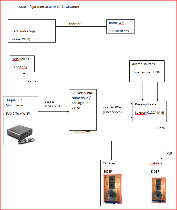

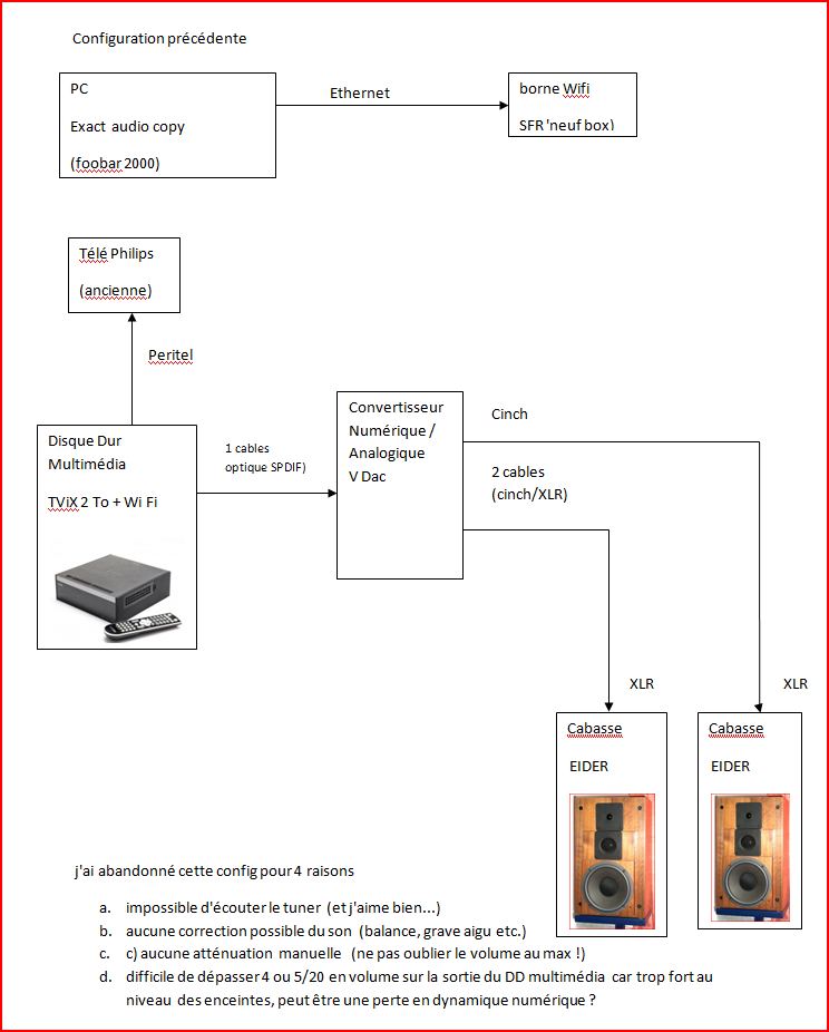

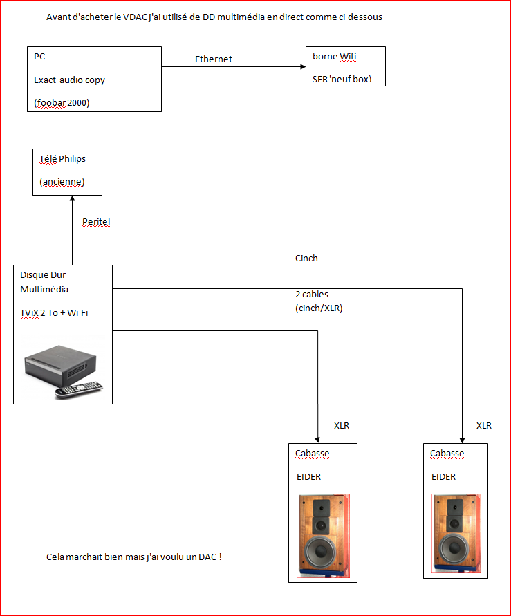

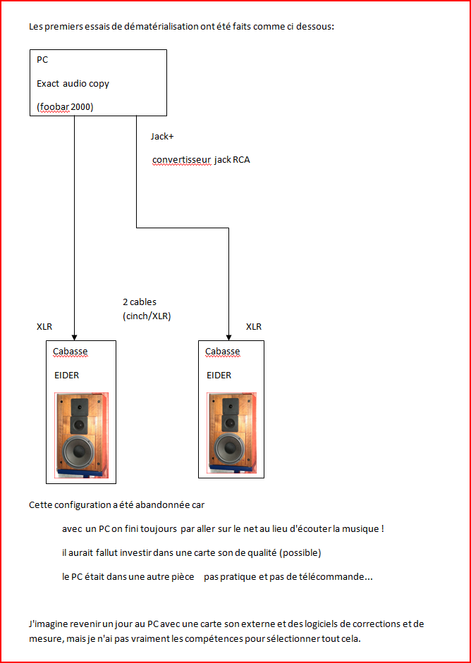

MessagePosté le: Lun 20 Juin 2011, 12:50    Sujet du message: 2- Les configurations types pour dématérialiser la musique Répondre en citant
le document transformé en images...
Et voila en espérant que cela soit encore lisible
cordialement,

Messages: 13 333
MessagePosté le: Lun 20 Juin 2011, 21:04    Sujet du message: 2- Les configurations types pour dématérialiser la musique Répondre en citant
Bonsoir Cata25,
C'est très clair comme ça.
On perçoit immédiatement l'évolution de ton système.
Personnellement, je suis pour bâtir un système autour d'un bon préampli.
Cela permet d'utiliser toutes sortes de sources et des réglages.
Même si j'ai appris beaucoup de choses avec ce post, j'avoue que je continue à utiliser mon lecteur CD et ma platine vinyle.
Je ne ressens pas de frustrations de ne pouvoir lire de fichiers musicaux.
Par contre, souvent, je me dis que j'aimerais beaucoup pouvoir réaliser des mesures... et pour ça, un PC est un outil idéal (mais pas seulement. Nos Normands intrepides utilisent d'autres appareils de mesures).
